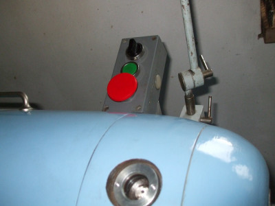

Ahoj ja bych si na rozvod stroju chranic nedal, mam v dilne nove rozvody, chranic standartne na vsem ostatnim, ale ne na strojich. Hlavne ne centralni na vsechno, pak ti praskla jarovka nejen zhasne celou dilnu, ale i zastavi masinu v nejnevhodnejsim okamziku a mam po obrobku a nastroji, murphy totiz funguje.
Mam dro na vreteniku a nemam s tim problem, ale mam smko, takze mi ruce staci :D Nemuzes si ho dat treba na drzak co si vyrobis na zed nad soustruh? A udelat si k tomu treba drzak na nastroje co nejcasteji pouzivas.
salus
Příspěvky: 1528
Registrován: 1. 9. 2013, 1:30
Bydliště: Chrudimsko
11. 4. 2021, 11:58
S tím chráničem, tak to na 100% souhlasím s Charonem.

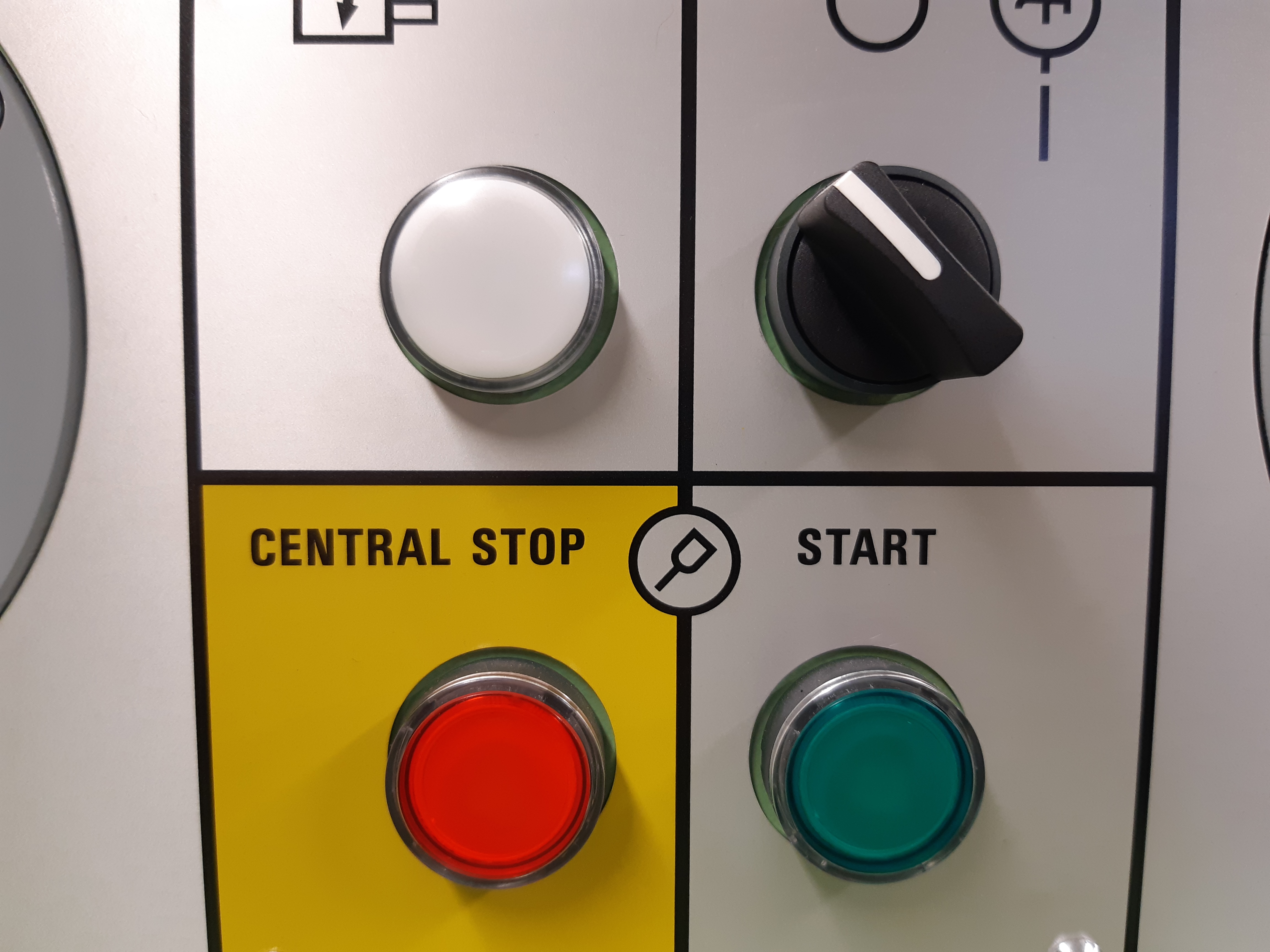

Ještě poznámka k těm ovládacím přístrojům. Viděl jsem na nějakých fotkách SV18 RA kde už bylo 5 pozic. Když máš ale jen 4 tak je to i tak řešitelné. Jsou tady 2 možnosti:
a.) vypustit indikaci poruchy - u tak jednoduchého stroje je to myslím zbytečnost
b.) pokud by jsi však chtěl indikaci poruchy zachovat, tak použít místo tlačítek START a STOP 3polohovou otočnou hlavici bez aretace, mohla by být i prosvětlená pro indikaci přítomnosti ovládacího napětí.

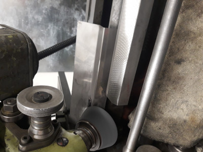

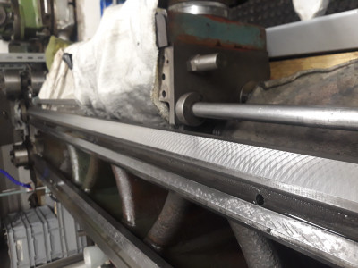

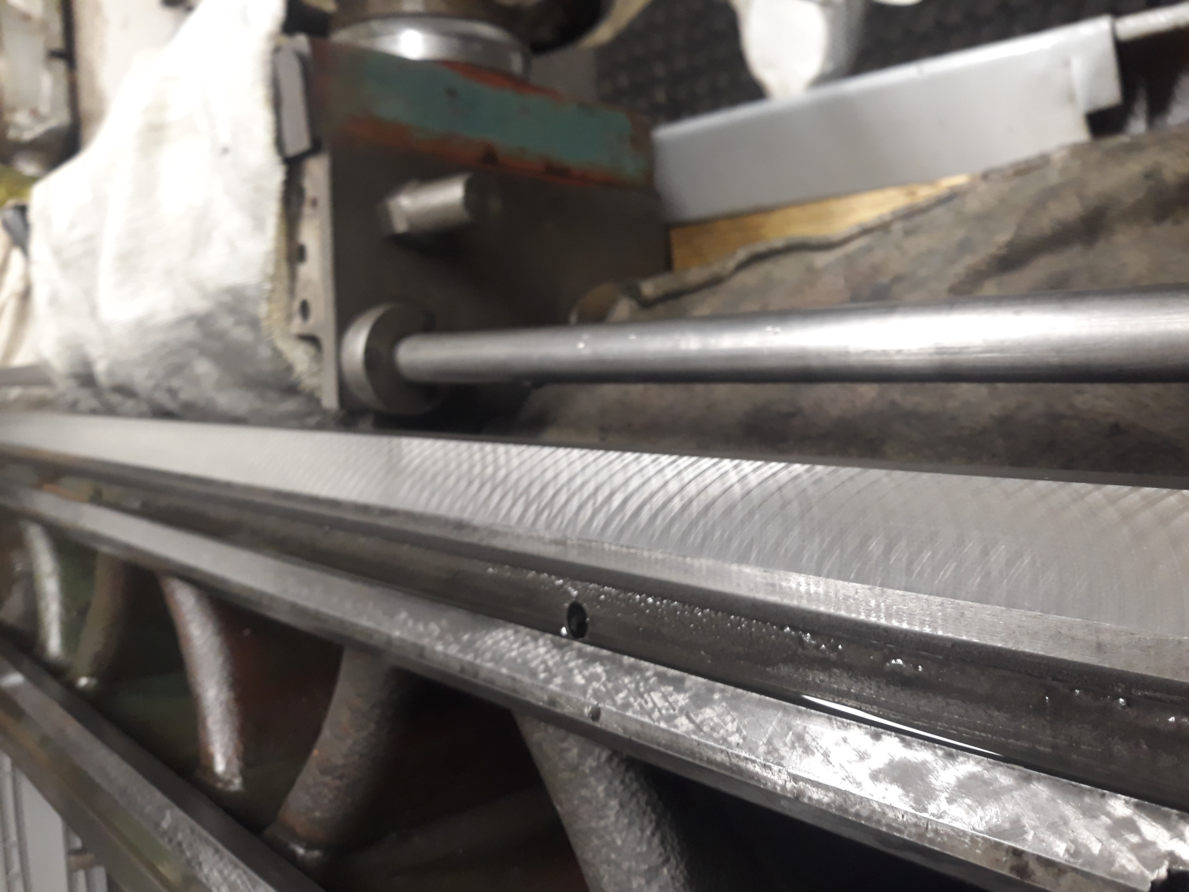

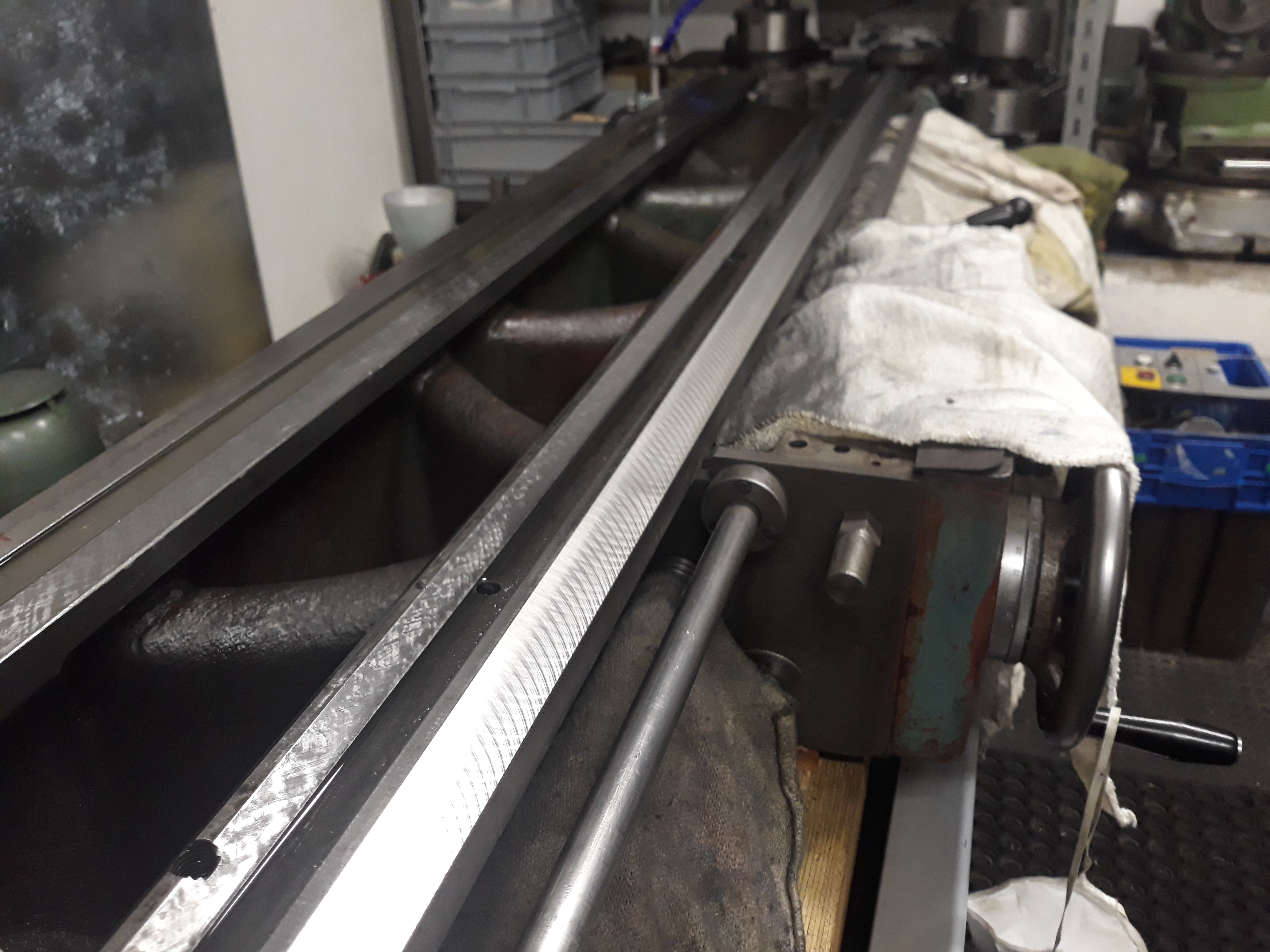

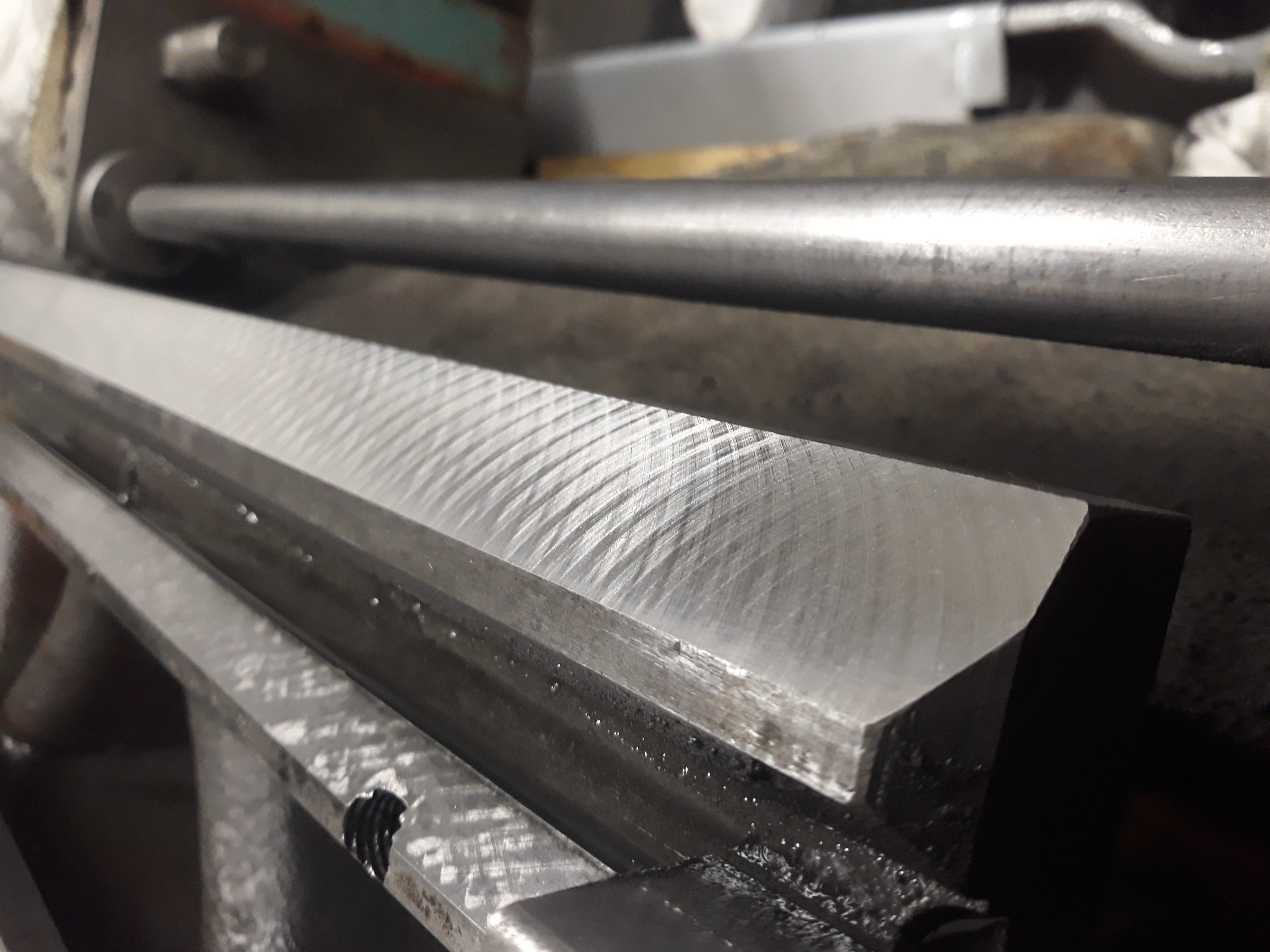

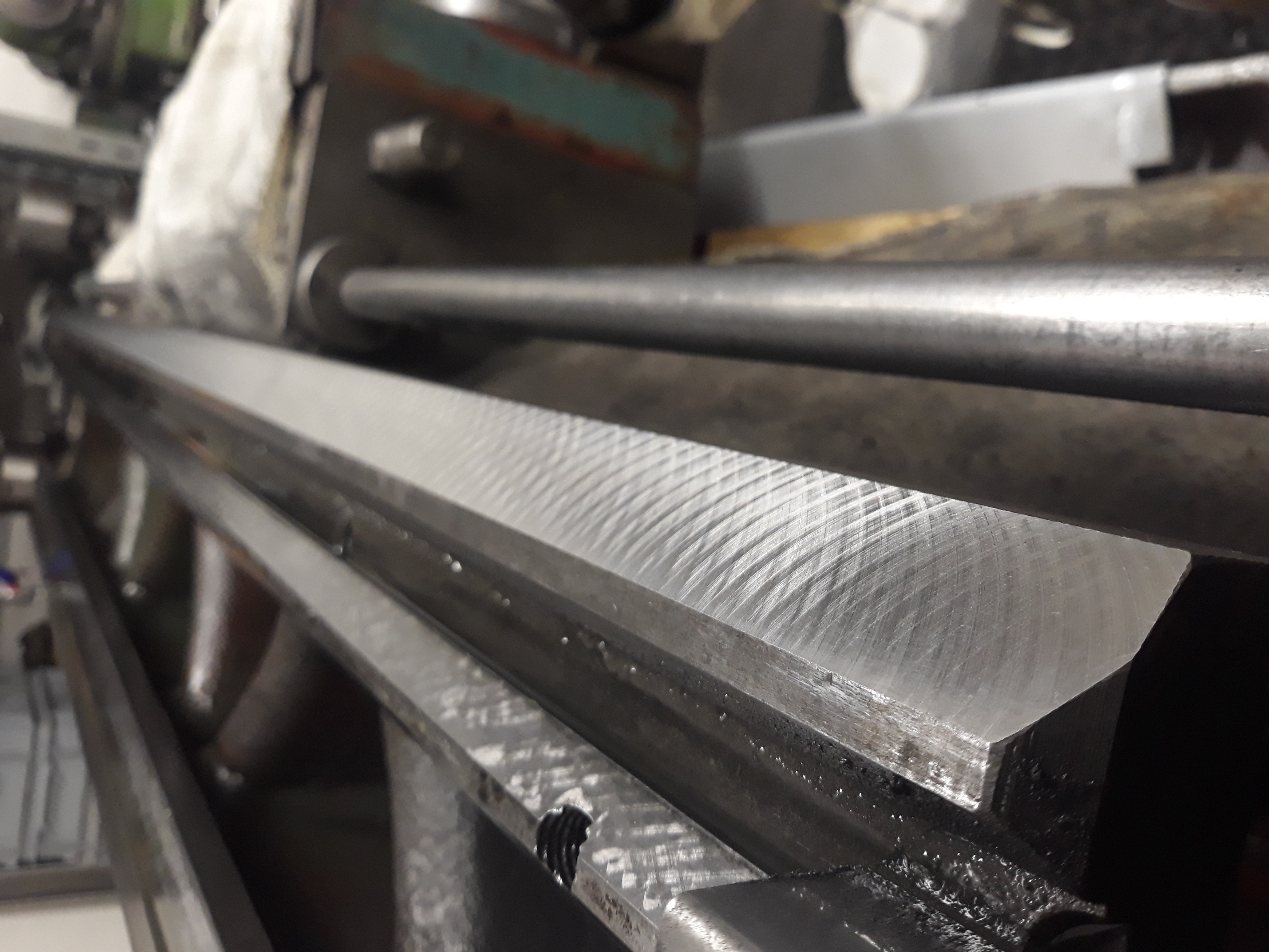

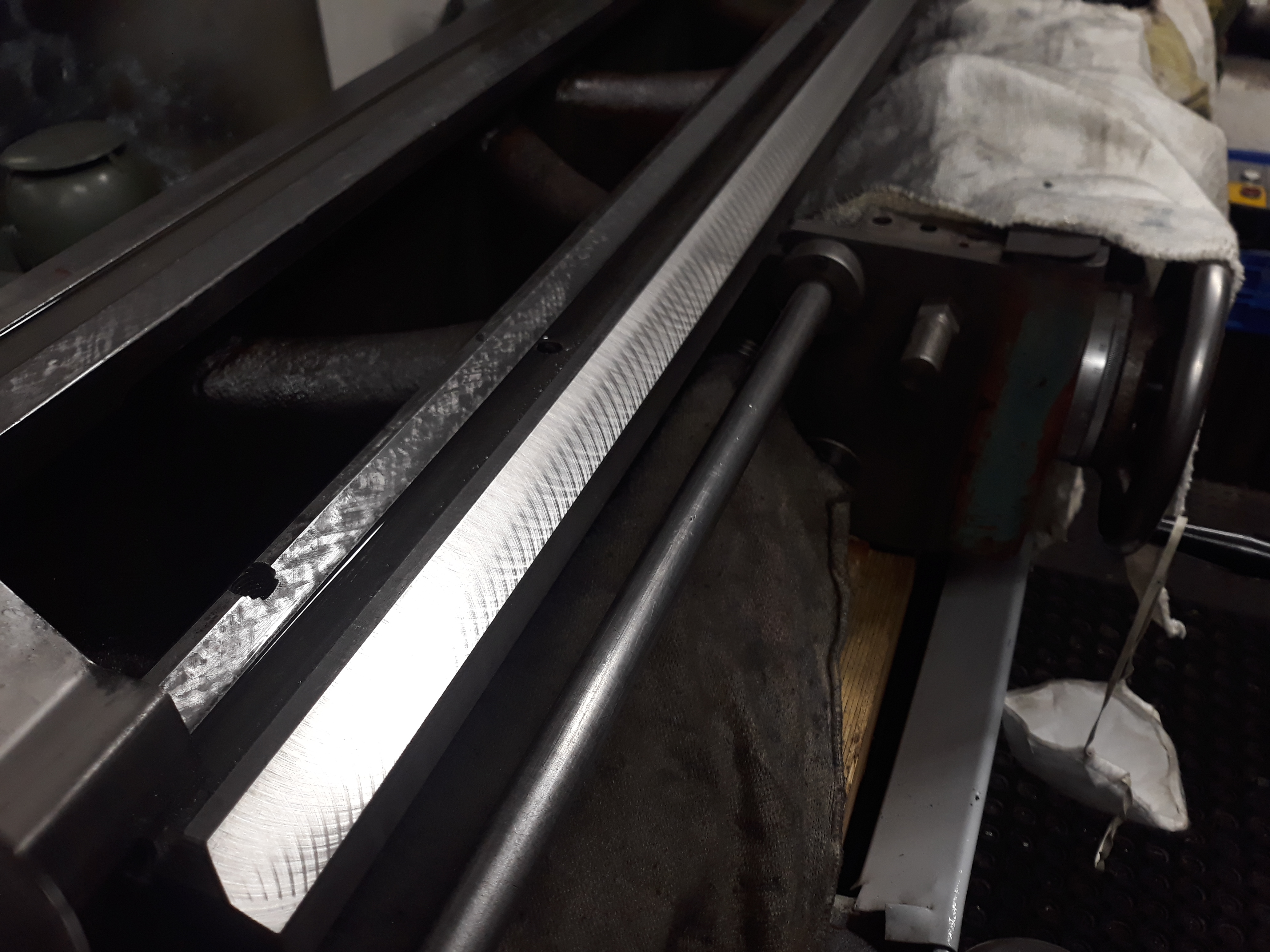

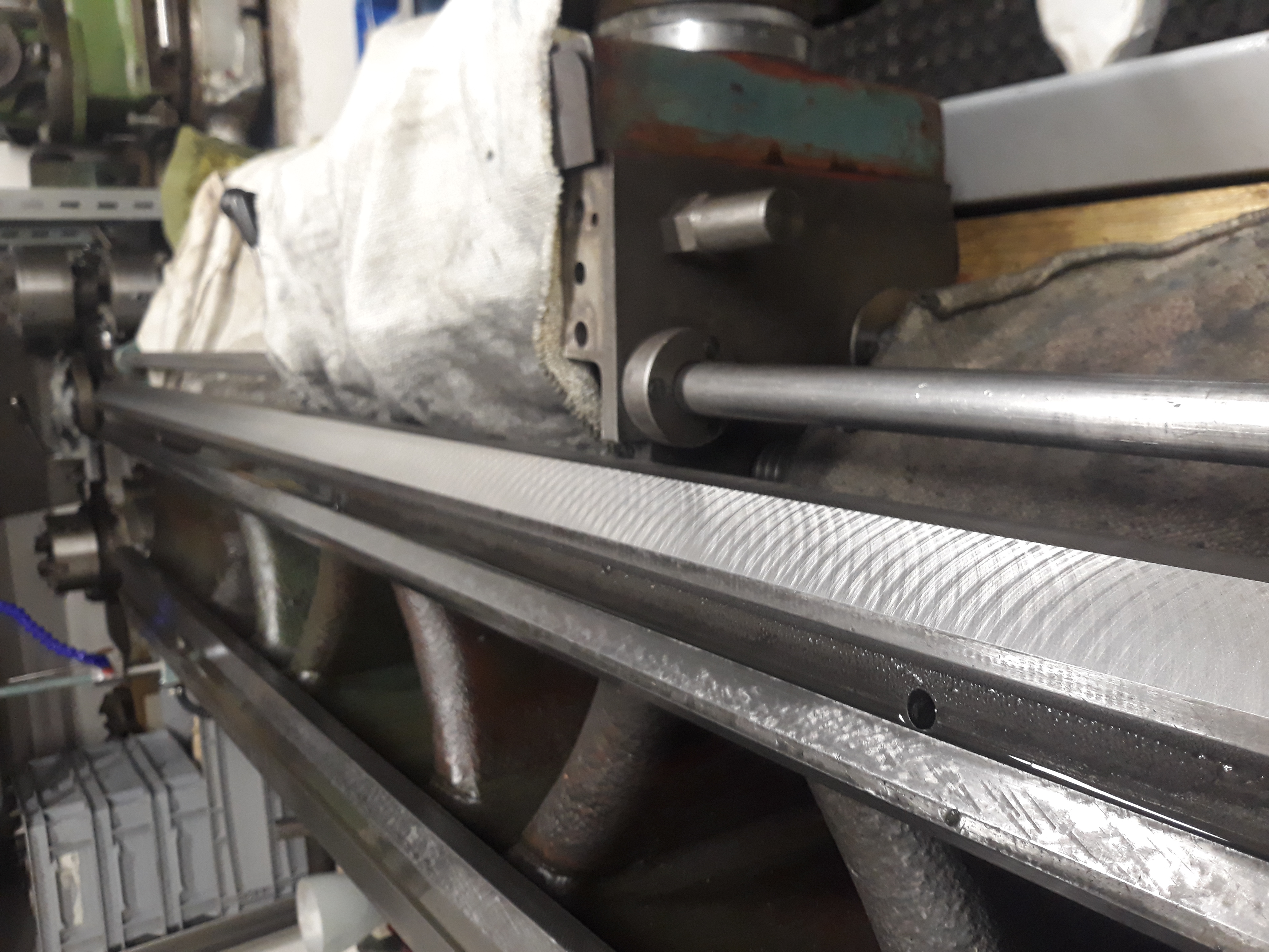

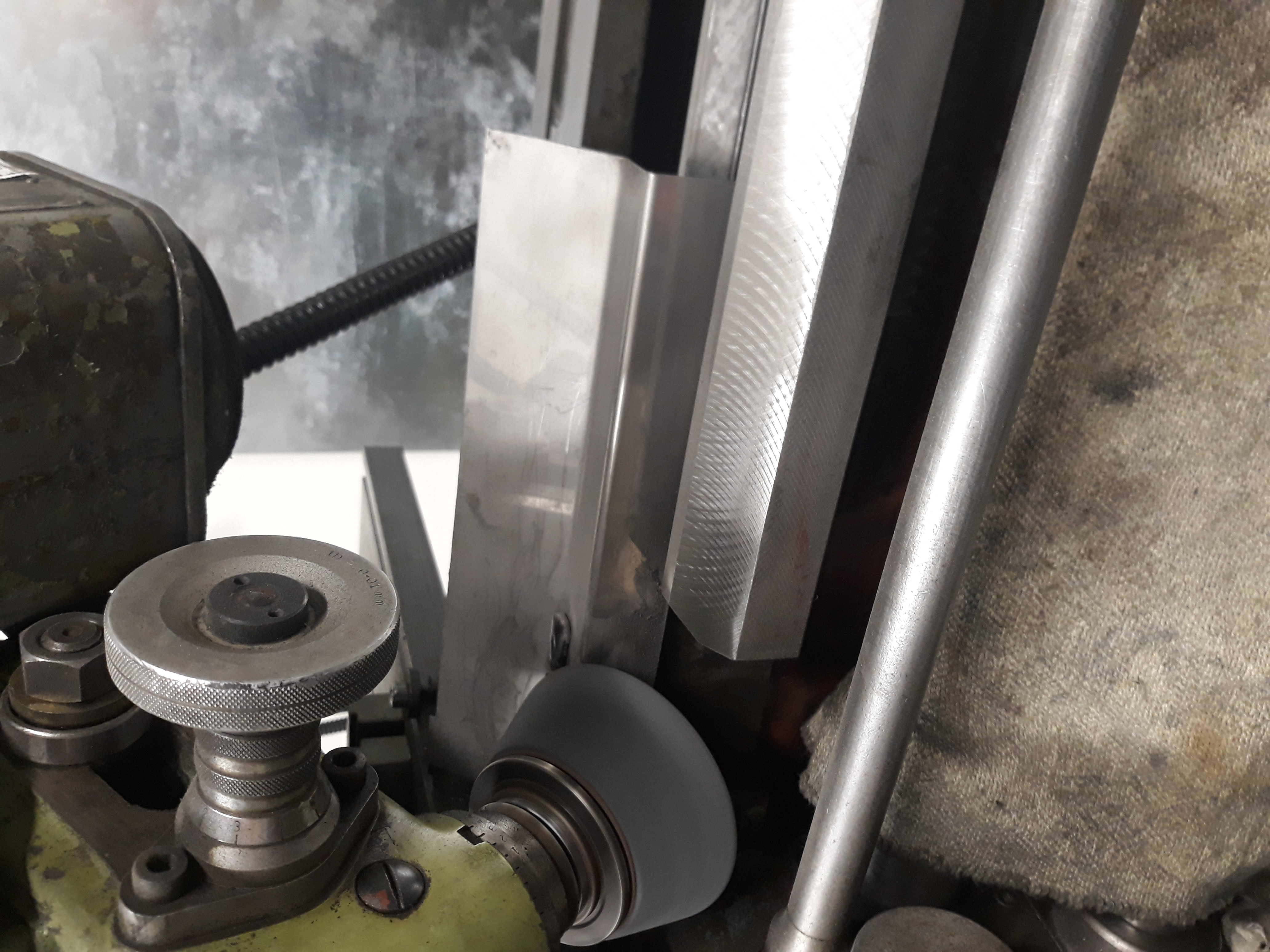

čus kucí, tak jsem zas trošku pohnul s broušením. Jednu stranu předního vedení mám hotovou
A ještě malé videjko https://youtu.be/5Qc-jwb80lk
Tak a do mě😁😁

S těmi ovládacími přístroji to je
salus píše: 11. 4. 2021, 11:58 S tím chráničem, tak to na 100% souhlasím s Charonem.
Jj, ten chránič na rozvodech pro stroje nebude.
Mám 4 pozice a rád bych zachoval origo štítek. Nějak se s tím popasuju. Už jsem měl pomalu ovládací přístroje vybrané, ale dneska jsem zjistil, že ovládací panel a štítek má 30mm díry a ne 22 mm jak jsem si nějak automaticky usmyslel. Takže vybírám znova. Snad bude stejný výběr i mezi 30mm ovládacími přístroji.
Charon píše: 11. 4. 2021, 12:39 Kdyz pri instalaci vse dobře pospojiš, provedeš dodatečne pospojeni dobře, pravděpodobně tě stroj při poruše průrazem nezabije. Musíš myslet na to, že je to velky kus železa, ktereho se furt oběma rukama držiš.
Proto se snažiš vše co jde udelat na bezpecne napeti, nebo na oddělené.
U dro je to pristroj s dvojitou izolaci, tam neni podminka na odděleni a klidně ho vraž do zásuvky na stěně mimo stroje. Tam je problem s pravitky a jejich potencionalem, ne s bezpecnosti.
Ona ta tvoje nula vznikne i za oddelovacim trafem, vetsinou se pouziva 400/230 volt, jen tam jsou oba vyvody trafa pracovni, tam se rozlisi faze a nula jen zapojenim, oba jsou rovnocenné.
DRO budu napájet ze soustruhu, zamlouvá se mi to víc. Použiju 24 vdc. Mám čínskou jednotku, kterou jsem kuchnul a zjistil, je kompatibilní s vícero meanwell napájecími moduly než je originální 230vac/5vdc. Bude tam pasovat i 24vdc/5vdc. S různými potenciály snad problém nebude, když jednotku uzemním.

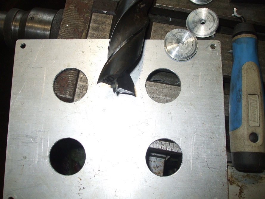

gaminn píše: 14. 4. 2021, 10:52 Mám 4 pozice a rád bych zachoval origo štítek. Nějak se s tím popasuju. Už jsem měl pomalu ovládací přístroje vybrané, ale dneska jsem zjistil, že ovládací panel a štítek má 30mm díry a ne 22 mm jak jsem si nějak automaticky usmyslel. Takže vybírám znova. Snad bude stejný výběr i mezi 30mm ovládacími přístroji.
Ovládací přístroje s průměrem 30mm, to bude asi potíž. Ale lze použít redukci: https://www.emat.cz/ovladaci-a-signaliz ... 0mm-216408

A nestačilo by ten kousek plechu a čtyři díry pod štítkem vyrobit nový? Třeba takhle? :D
gaminn
Příspěvky: 967
15. 4. 2021, 7:58
Super, díky moc za tipy pánové. Jestli teda 30mm nejsou, tak objednávám 22mm. Uvidíme, jestli spáchám nový plech (asi bych ještě dělal kroužky pod přístroje, ať překryjí i štítek) nebo koupím ty redukce.
