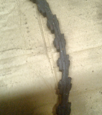

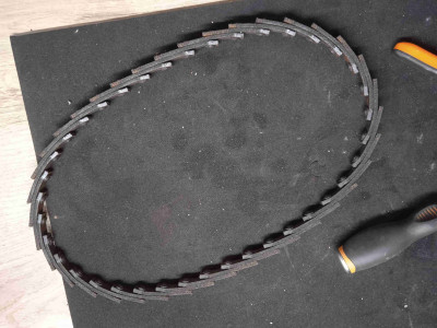

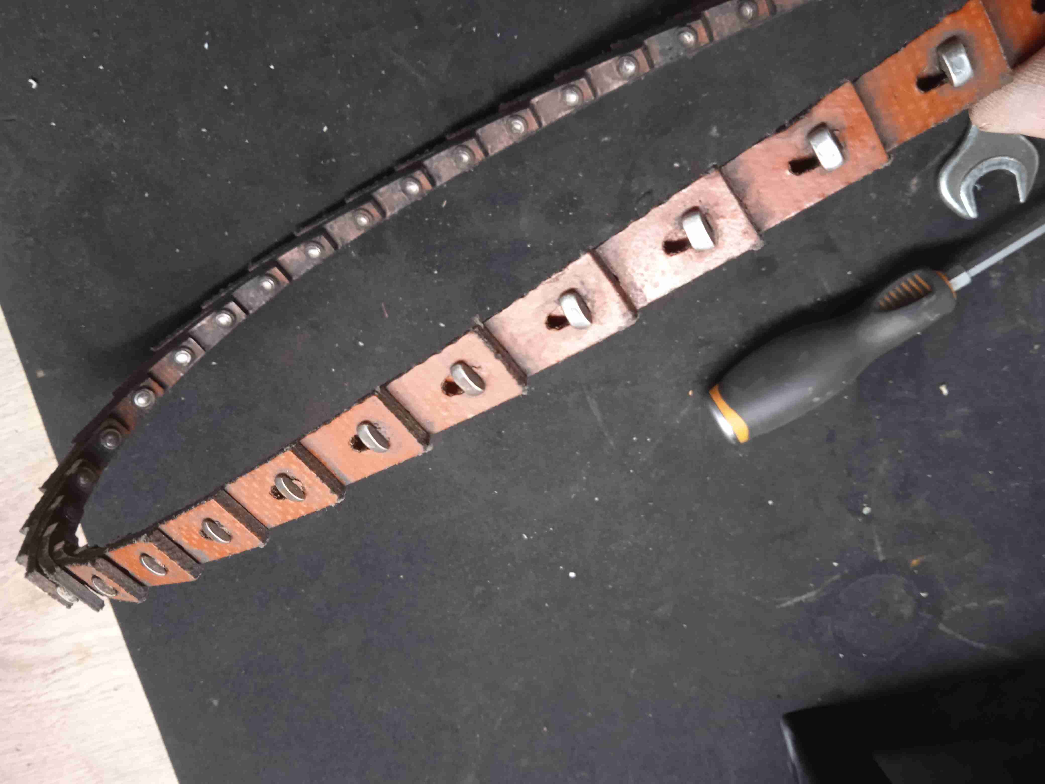

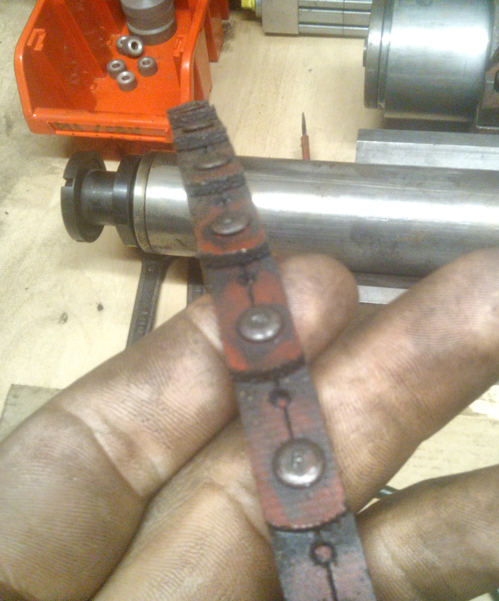

stanik84 píše: 21. 6. 2023, 4:56 Když jsme u těch klíňáků. Pak ti to cvaknu. Kožený články, nýtovaný k sobě - je to naříznutý aby to šlo vyndat.....
jo, já jsem ho měl na soustruhu v předloze taky, tohle je ono, normálně se to prodává, jak píše sancho, pokud se to musí rozdělávat tak tohle je elegantní řešení, bohužel musí být hodně napnutý, tím jak je "gumovej" tak pokud není napnutý, tak než to zabere dělá to parádní bordel :wink: , klasickej není k tomu napnutí tak náchylný, bavím se teda o řezaných přesných řemenech, ne zemědělských, který ti jako bonus přidají házivost ve spoji :D

tumlik píše: 25. 6. 2023, 1:51 tohle je ono
Obdoba sa normálne predáva ako segmentovy klinovy remeň, robia sa z nylonu a tie už gumové nie sú. Niektorý predajcovia to nazývajú aj presne klinové remene.
Na 2UD s tým poháňam pracovný vretennik, nakoľko kvalita bežne dostupných klinovych remenov je katastrofálna.
Tohle je něco podobného.
Jerguš: taky se to dělá jako třeba u BDU přes kruhový řemínky. Tam je to z motoru na předlohu a z předlohy na vřeteno.

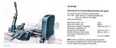

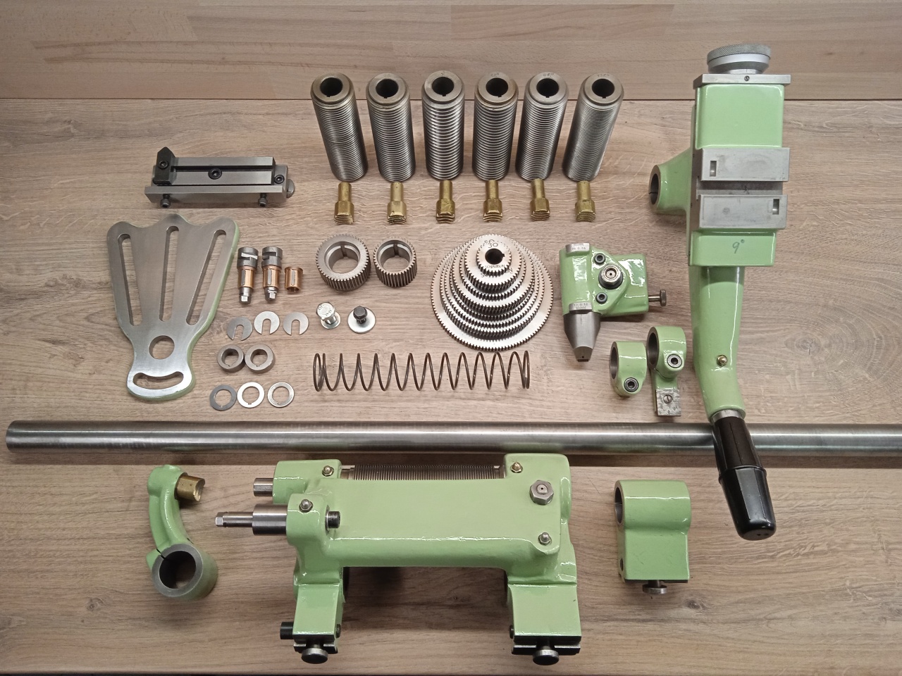

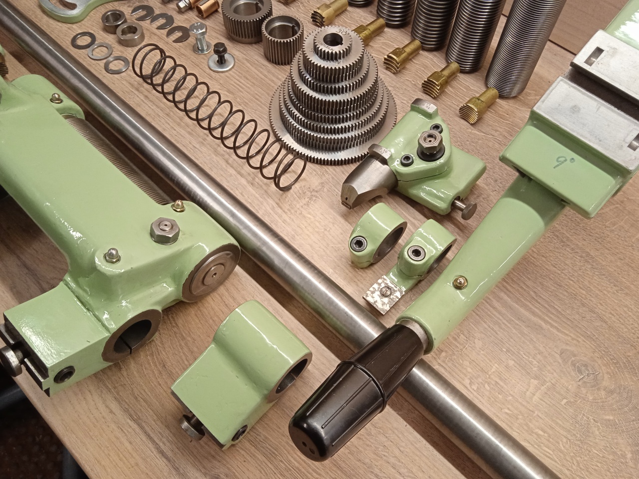

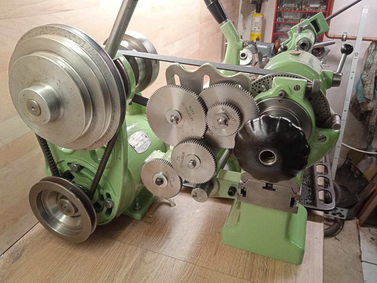

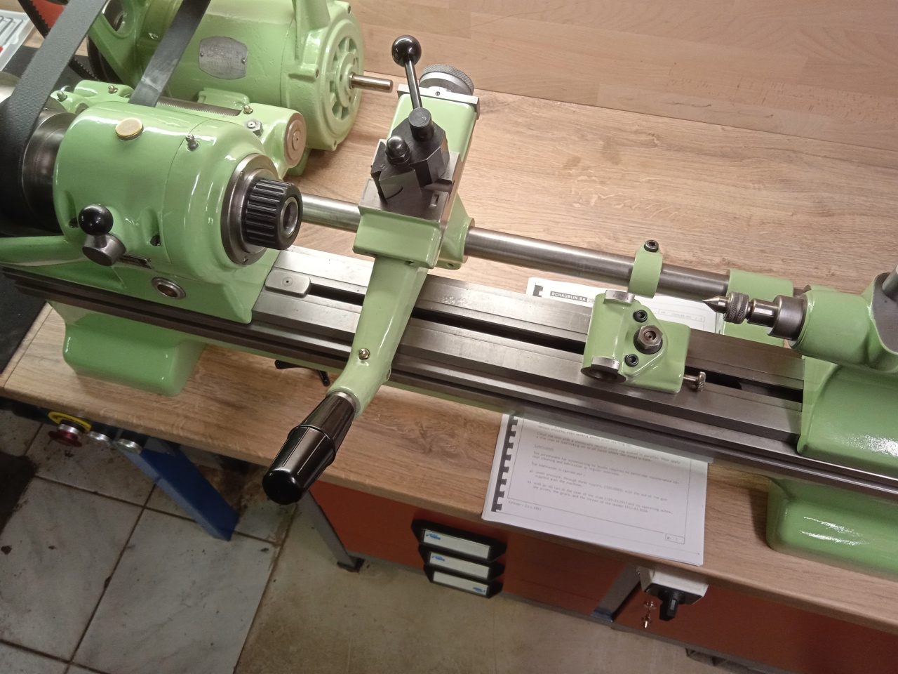

podařilo se mně sehnat část závitořezného přípravku na Schaublina typ 102-85.200, je to ten první model kde je nůž přímo na rameni, byla to jen základna, rameno, patrony a držák nože, musel jsem dodělat komplet ozubená kola na M a W, lyru, trny, pouzdra, pružinu, dorazy, vřetenové kola, pojezdovou lištu s vyhazovačem. Místo toho originálního držáku na kotoučové nože jde dát i tripan, časem dodělám držák na kotoučové a vnitřní nože, dají se s tím řezat pravé i levé do cca 100mm délky a průměr cca 120mm do 3mm stoupání.
SV 18 je teda rozhodně rychlejší, tohle sestavit a nastavit je dost peklo :D ale je to pěkná historická klasika :) https://www.youtube.com/shorts/6-YU-6ZII30

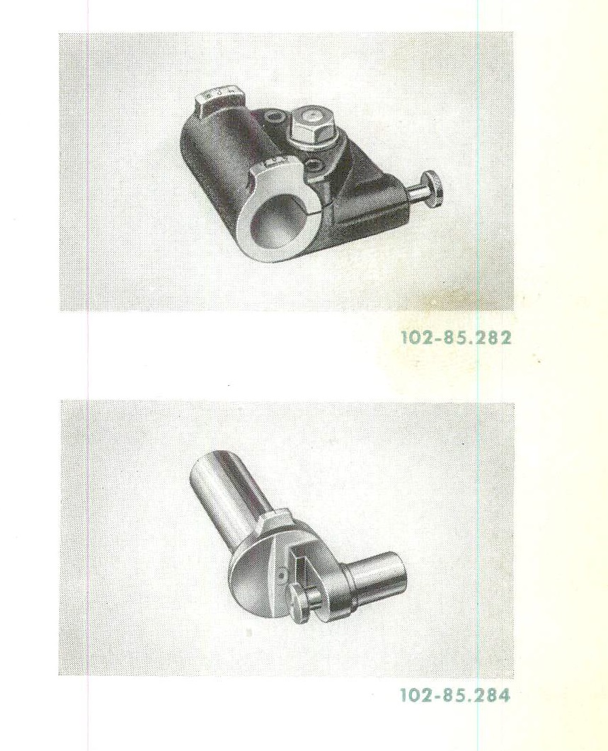

Krása, k čemu je ten zelený díl se stupnicí, co máš upnutý na loži na 3. fotce odspodu?

StoupaCZ píše: 27. 10. 2023, 8:40 Krása, k čemu je ten zelený díl se stupnicí, co máš upnutý na loži na 3. fotce odspodu?
ten je tam jenom položený....to je držák kotoučového nože, stupnice umožňuje natáčet ten kotoučový nůž pod úhlem +-10st. ,ten úhel bývá na noži vyznačený, tady konkrétně 102-85.282 a k tomu držák kotoučového nože 102-85.284 který aby to nebylo moc jednoduchý tak jak u schaublina :D je jiný na řezání pravého závitu pravou patronou clockwise, pravý pravou anticlockwise a to stejné u levého závitu, no a navíc můžeš při jakékoli variantě jezdit buď od hlavy, nebo k hlavě (uspořádání pružiny) a poskládání kol (patrony navíc můžou být i levořezné)
je to fakt složitej orloj :D

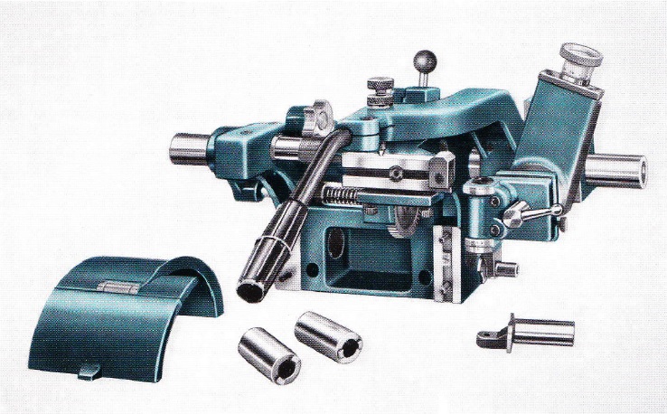

stanik84 píše: 27. 10. 2023, 5:32 Moc pěkný. Kdybys sháněl nějaký kotoučáky, vnitřní, vnější, hřebínkový. Napiš.
určitě koukni, vnější 36mm, díra 8 :wink: mám nějaké naše, ty jsou o něco větší
Příspěvky: 3834
28. 10. 2023, 8:44
já mám toho olda, to je jeden z těch prvních typů, nejde použít se suportem
tady už někdo zapřemýšlel a zmodernizoval to, rameno je odděleně vpravo a otočný věneček se stoupáním pro víc patron navíc už má výklopný suport který se používal k stranovému posuvu pro metrický závit kde se to vyklápělo na klasických 30st. nebo na 28st. to bylo docela chytré, to jsem popravdě neznal :wink:
a tohle už je varianta přímo na vřeteníku 102-35, možnost používat revolver, pákový suporty atp. :wink:

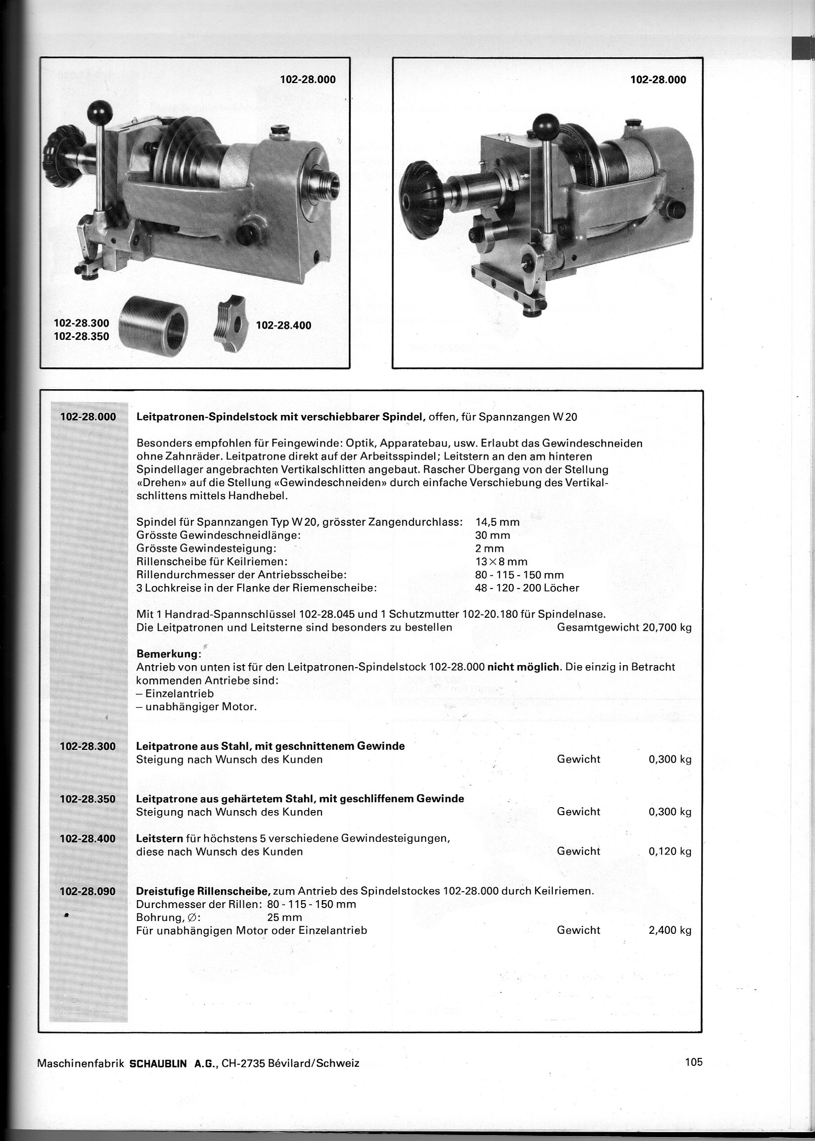

Jo a ještě existuje varianta 102.28.000 (pro W20 patrona přímo na vřetenu, hvězdice na desce co jezdí po prizmatu na čele vřeteníku vlevo vzadu - tam kde jsou normálně palce, ovládá se to přes páku vlevo před vřeteníkem) - tu ti naskením odpo.
Je to (má to být) špezijální pro feingewinde bez kol (tj. napřímo), ale podle mě je to spíš takový "vítězství ducha nad hmotou". Řemen pak tam není obyč W plochý, ale i na W klíňák 13x8. Jo a je to i na hranatou mašinu z těch starých kulatých otevřených odlitků - takže to vypadá, jako když to tam někdo nabastlil - ale je to fakt origoš.

tady je ten 102-28 pro tu hranatou 102.
Ta deska vlevo je na prizmatu, jezdí nahoru - dolu, ovládaná tou pákou.
