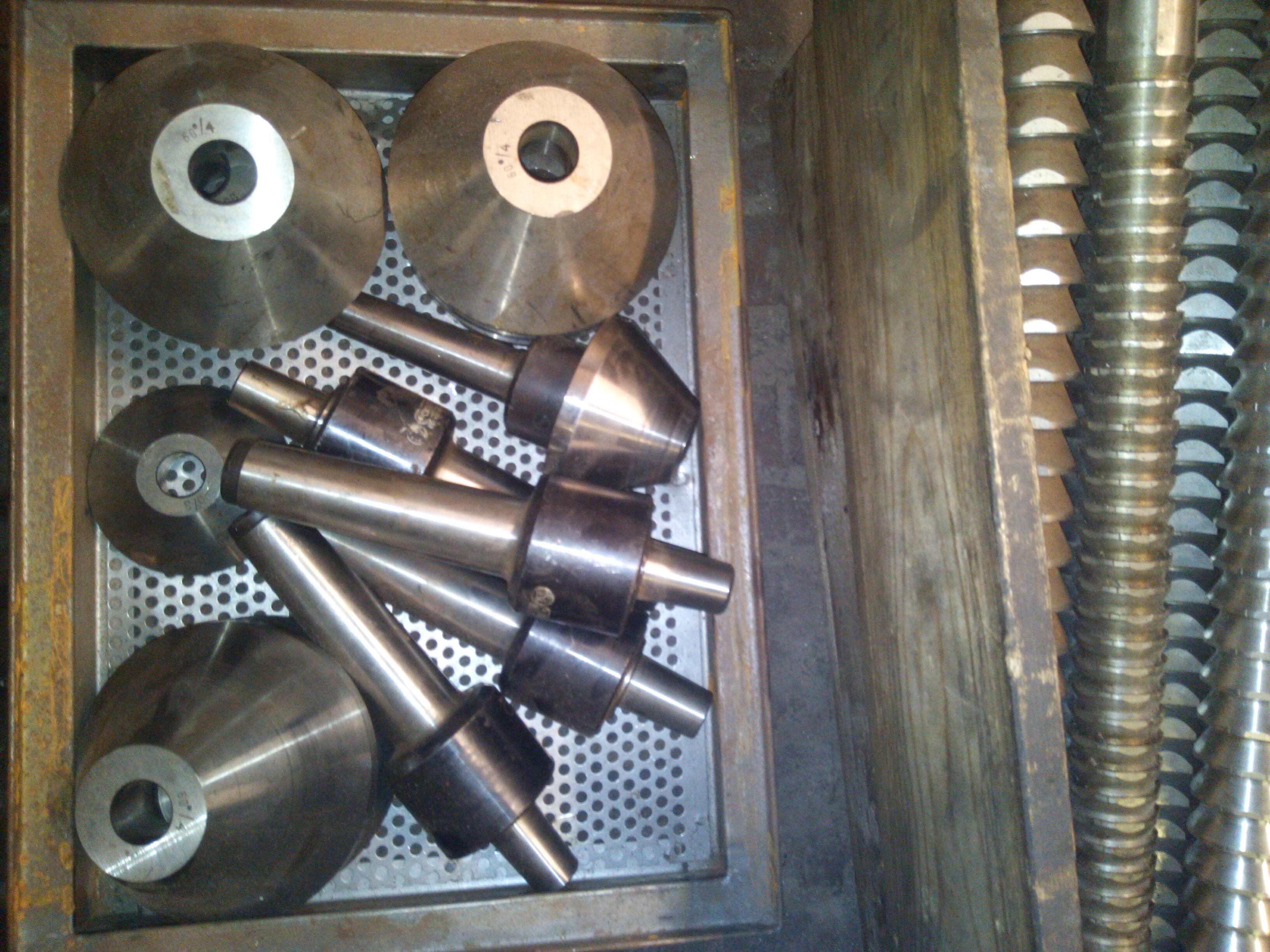

stanik84 píše: 11. 7. 2020, 9:18 Když tam dáš kuželíková stačí dvě.
Zrovna na tohle zatížení / velký axiální tlak hrotu / nejsou "kuželíky" moc vhodné. Když porovnáš axiální zatížení stejně velkého "kuželíku" a kosoúhlého ložiska vychází to mnohem lépe pro kosoúhlé. Navíc to axiální zatížení u hrotu je jednosměrné. Ta konstrukce běžného otočného hrotu je dokonalá. Radiální jehlové ložisko s vymezením / předepnutím vůle a axiální zachycující sílu kterou tlačíš koníkem. Pokud bych chtěl velký hrot na trubky, nebo kornout, nebo sklíčidlo tak pevný čep a otočný povrch, ale to uložení v principu zachovat. Navíc to axiální může být až na "povrchu" toho jehlového, čímž nenarůstá konstrukční délka.
Příspěvky: 2773
11. 7. 2020, 9:50
Milane, máš samo pravdu, ale na to co s tím kdo doma točí... dělat to nepotřebuju...
Milan199
Příspěvky: 3680
11. 7. 2020, 10:00
Tyhle "čepové" hroty jsou skvělé. Adaptér na ně uděláš ve slušné kvalitě i v amatérských podmínkách. Asi se shodnem na tom, že nemá cenu to vyrábět od nuly, ale použít hotový hrot a nadělat si na něj adaptéry. Kámoš si upravil hrot s Mk1 přesně takhle a na MN80 dělá neuvěřitelné věci.
Příspěvky: 3853
11. 7. 2020, 10:46
Tie "čepové" hroty si vyrábal, alebo sa to robilo štandardne? Tie s výmennými násadcami mali v sebe kuželovú dieru, ale takéto som nevidel. Na čo sa používali?

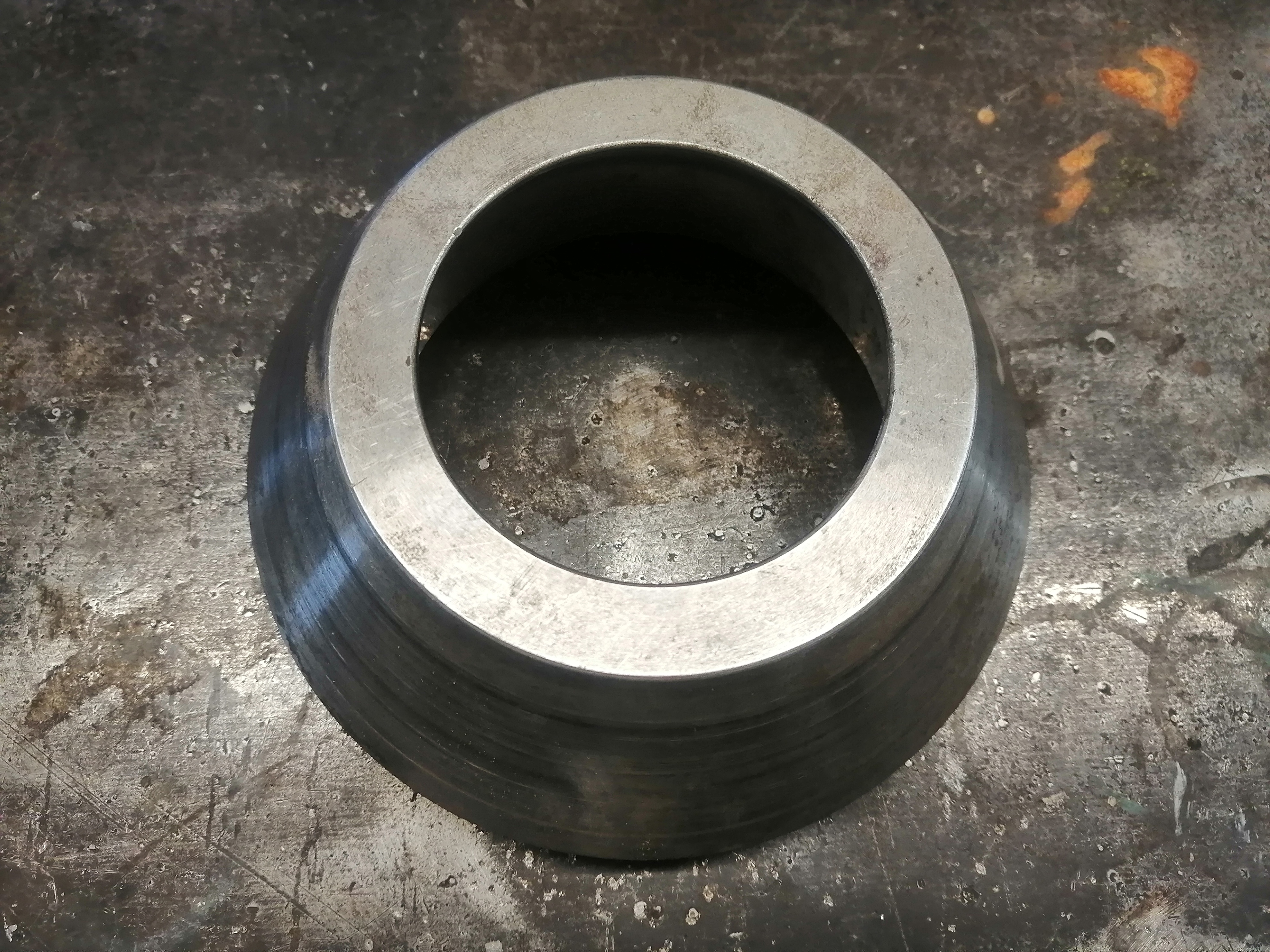

Jaryn1982
Příspěvky: 2
Registrován: 17. 10. 2018, 5:04
12. 7. 2020, 7:08
Také mám jednu takovou na velké průměry

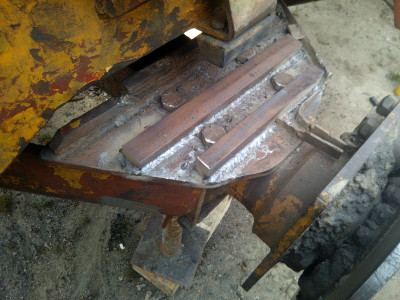

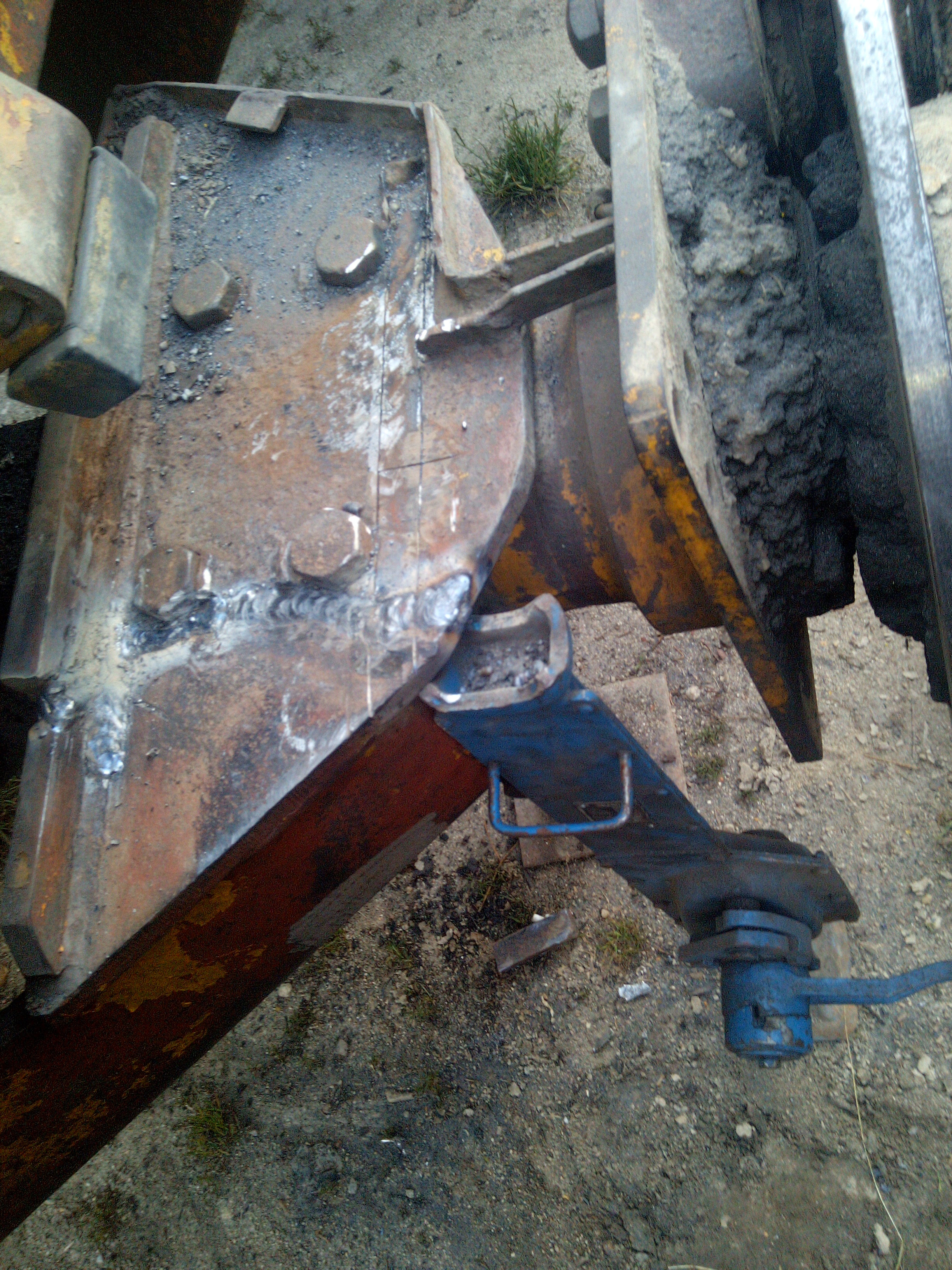

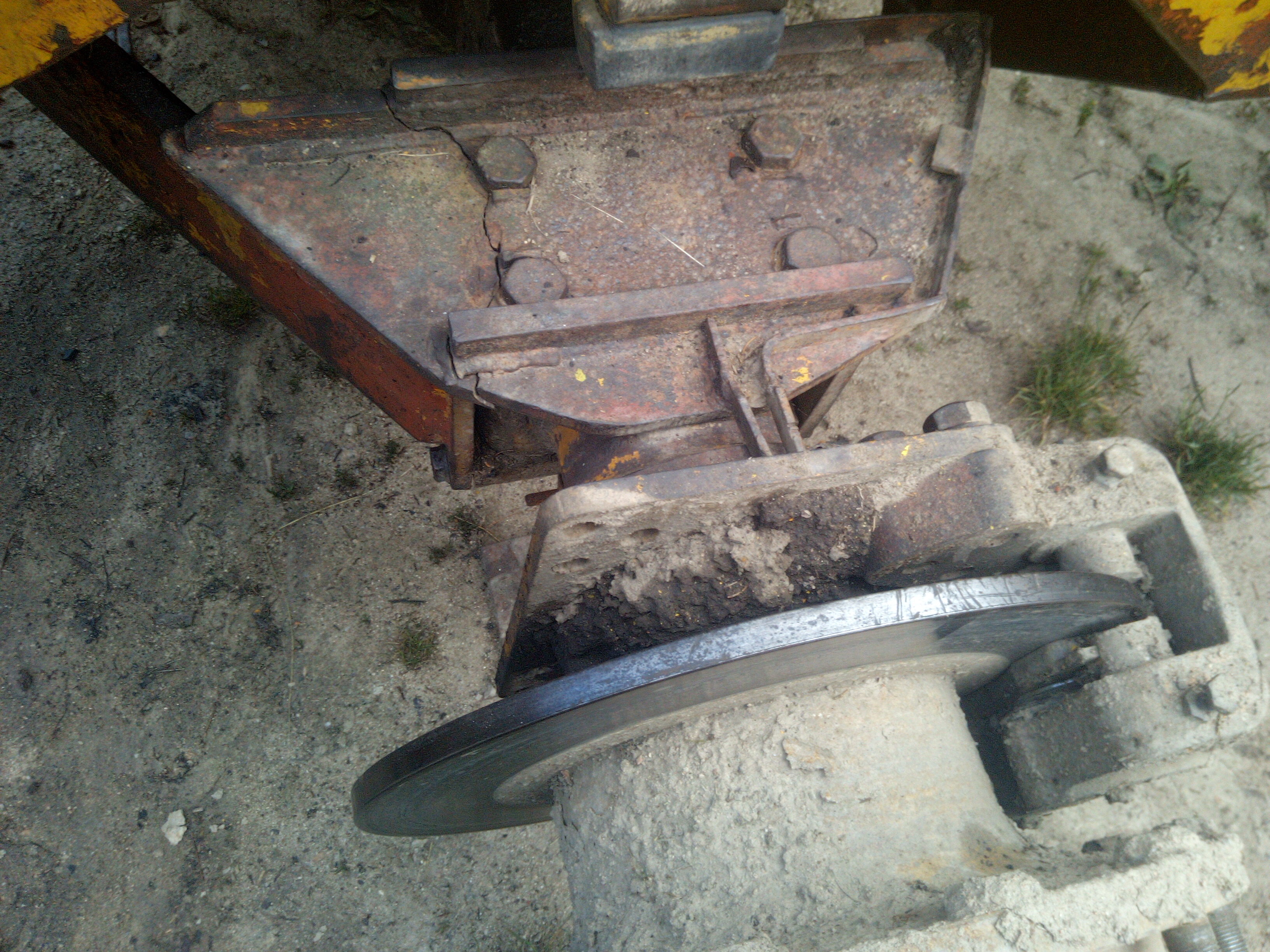

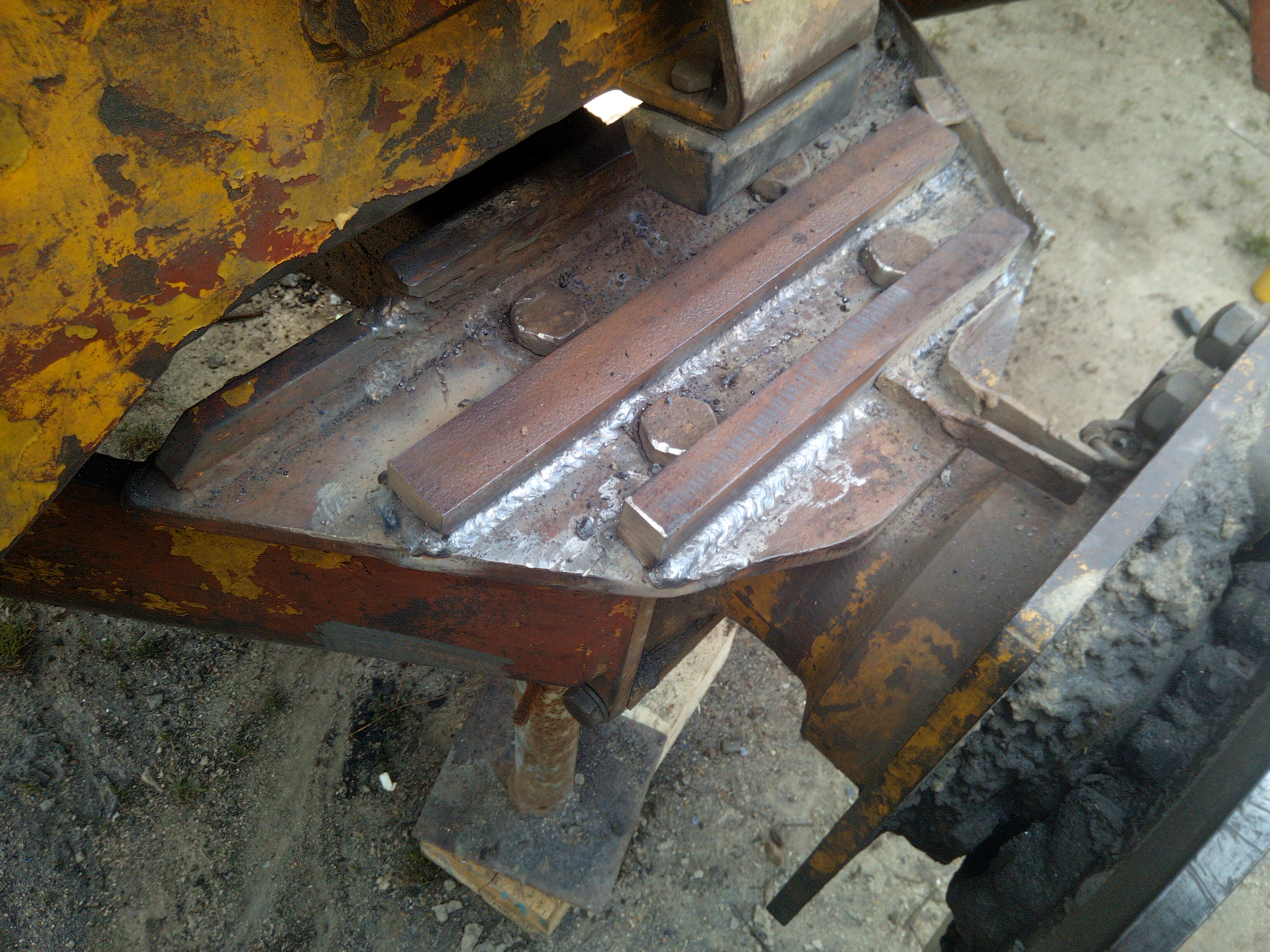

Příspěvky: 2773
12. 7. 2020, 6:54
Tak snad to neupadne, ještě tam půjde přes to plotna. Je to z té slovenské pomsty z Trstěné (ZŤS Martin) Ani óčko nenasadíš :D
Už se s tím drbu čtyři dny. Motor už šlape - voda v oleji. Pak nějaká hydraulika a bude už snad na chvilku klid.
kiko01
Příspěvky: 1681
Bydliště: Martin,Slovakia
12. 7. 2020, 9:49
stanik84 píše: 12. 7. 2020, 6:54 Tak snad to neupadne, ještě tam půjde přes to plotna. Je to z té slovenské pomsty z Trstěné (ZŤS Martin) Ani óčko nenasadíš :D
V MT to iba inziniery navrhovali, ako to vyrobili to uz je druha vec :P
Iba podpichujem, nedavno bola u mna tiez jedna na vyvarani, ale ta dostava dost naprdel takze sa ani necudujem ked tazia chlapci tak 2-3 tis. kubikov mesacne

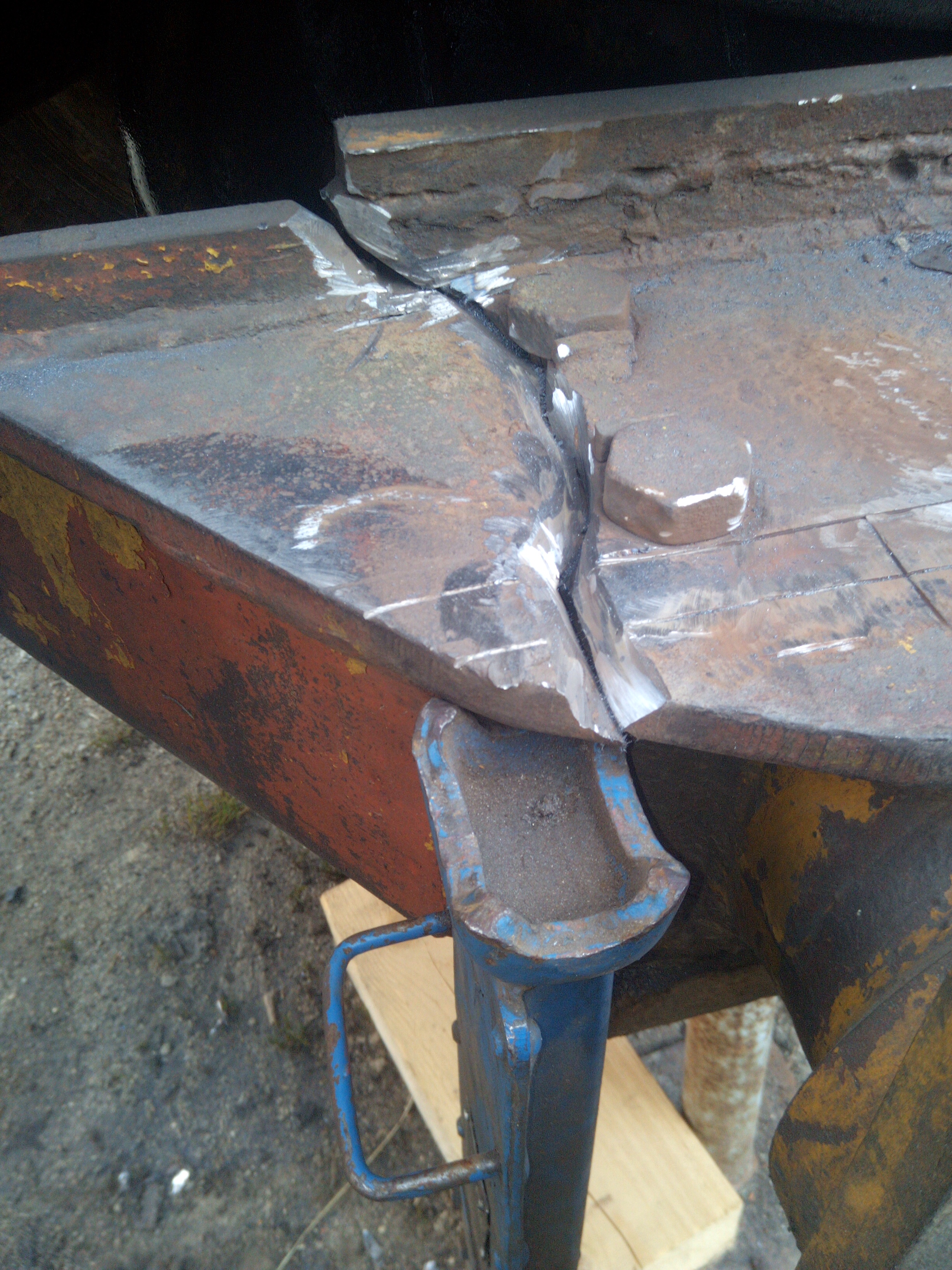

Příspěvky: 2773
13. 7. 2020, 10:17
Tohle už se od 82 roku taky něco natahalo, je to s drapákem. Naposled upadnul jeden dráp.
Zas tak špatný to není :wink: . V lese máme 1000 kubíků kůrovce, tak se nudit nebudu. Samá nakloněná rovina :)
Edit: tak jsem to vyztužil. Snad to udrží. Všichni se flákaj po dovolených. Tak tohle musí stačit.
Naposledy upravil(a) stanik84 dne 13. 7. 2020, 1:22, celkem upraveno 2 x.

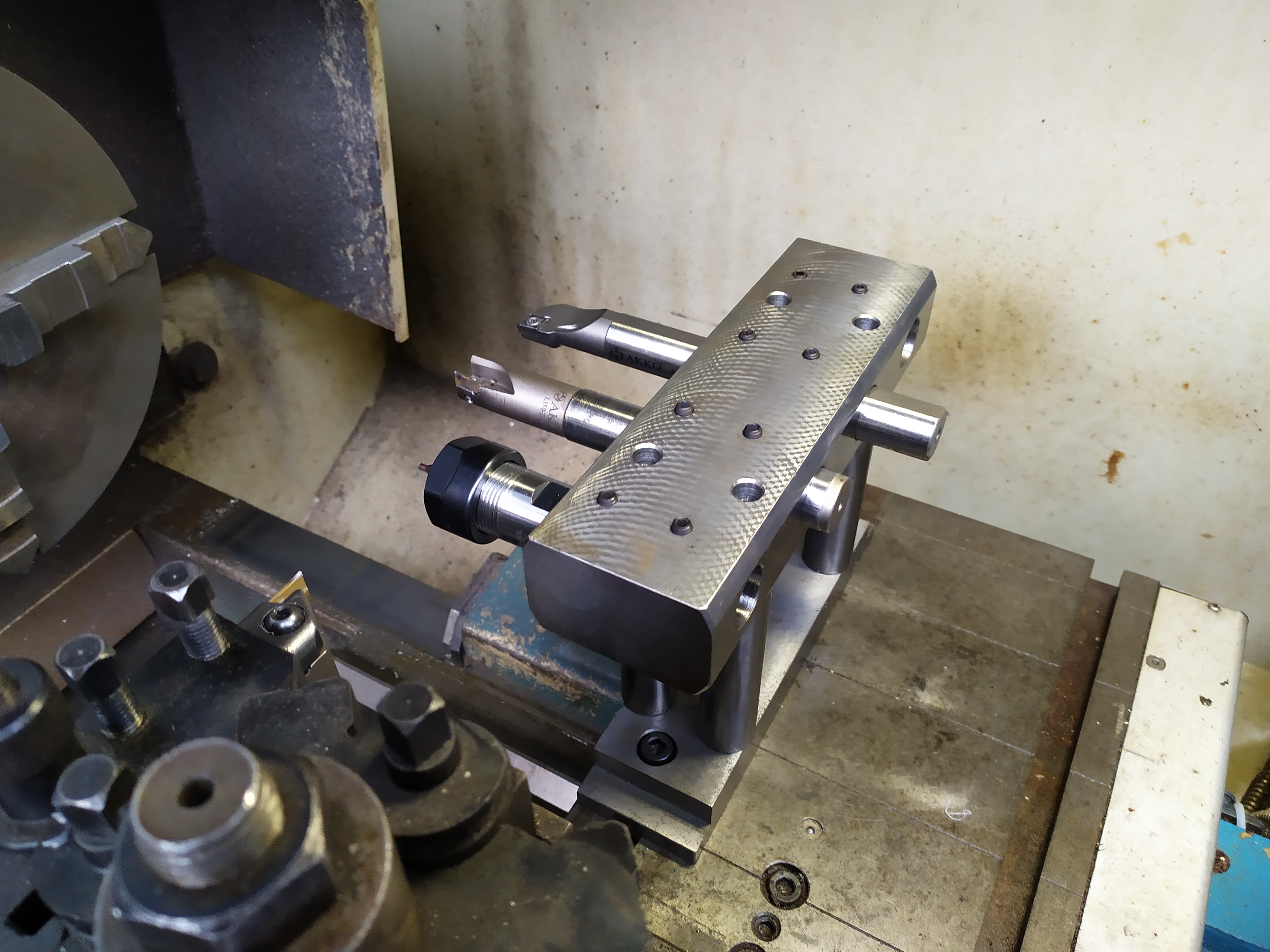

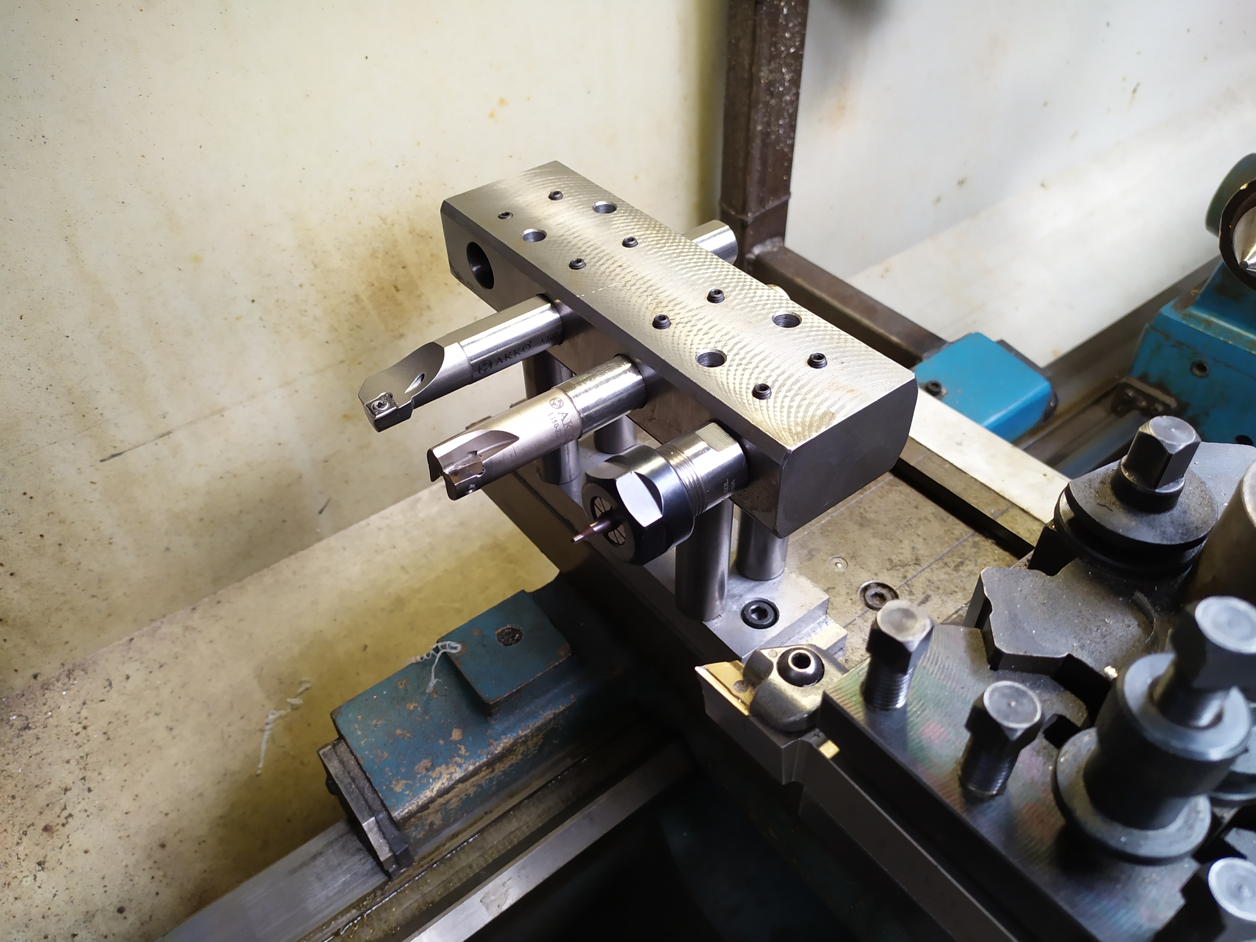

Monteg
Příspěvky: 1516
Bydliště: LOUNY
13. 7. 2020, 10:17
Zadní držák osových nástrojů :D
Příspěvky: 6544
13. 7. 2020, 11:02
Moc hezky, jen vzdalenost na fotce od noze v nozovce nevypada velka. Neprekazi to pri toceni delsich veci?

Monteg
Příspěvky: 1516
Bydliště: LOUNY
13. 7. 2020, 12:25
Charon píše: 13. 7. 2020, 11:02 Moc hezky, jen vzdalenost na fotce od noze v nozovce nevypada velka. Neprekazi to pri toceni delsich veci?
Je to T drážce takže to jde posouvat podle průměru :D
No ono ani ten rychlo upínák není žadný zázrak on má s držákem skoro 2kg
Takže když potřebujete : navrtat - vrtat - srazit - řezat závit tak ho mate 4x v ruce to
už je 8kg no a řekněme při 50ks je to 400kg ono se to nezdá.
