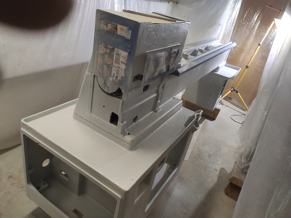

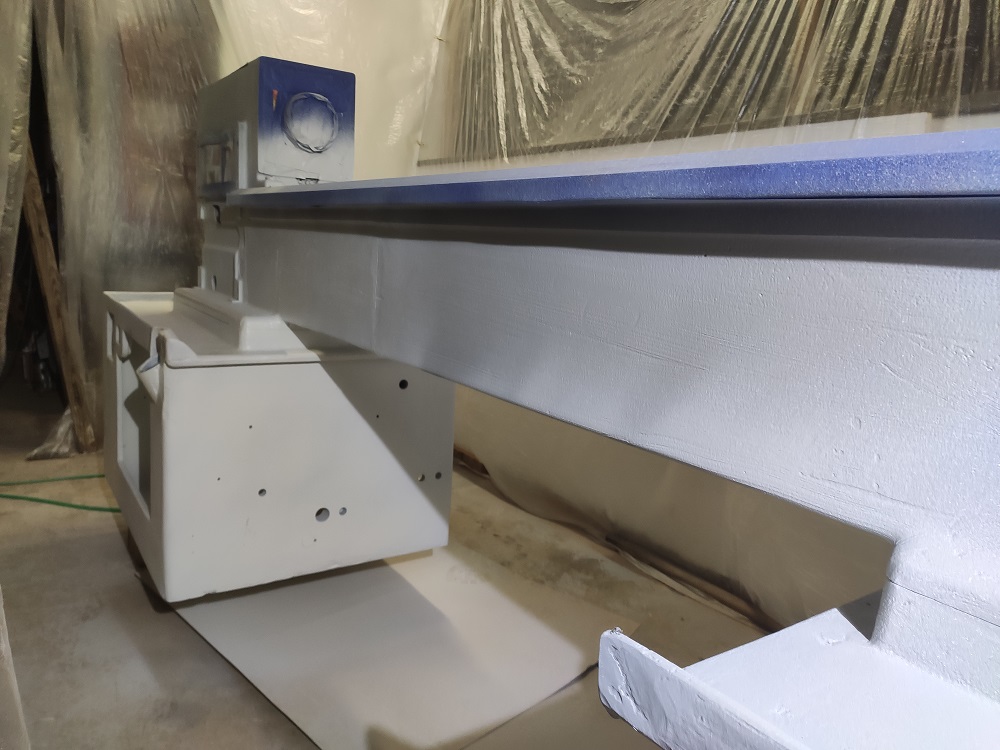

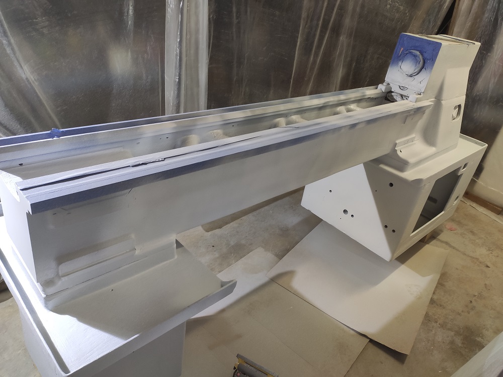

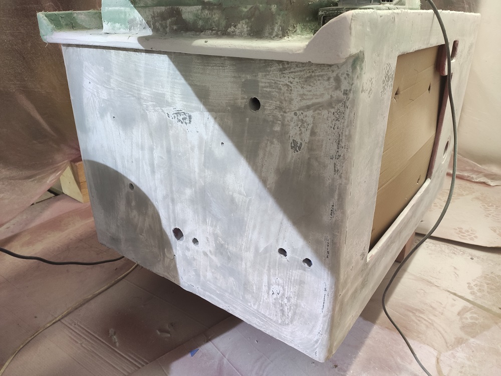

Dneska konečně nástřik epoxidovým základem. Nejdřív šedý, ten došel, pak bílý (proto jsou občas vidět šedé fleky).
Výsledek řekl bych úplně v pohodě (případné nedostatky se ztratí pod tmelem), ale stejně s tím trochu bojuju, vrchní nástřik by mi to už asi neodpustil. Pořád mi to totiž prská, z pistole lítají i celkem velké kapky, občas barva dokonce na okamžik i vynechá. Měl jsem naředěno na max co plechovka dovolila (tzn. až po okraj). Tryska 1,7 mm, tlak 3 bar. Možná to ale je u těchto hustých barev normální.

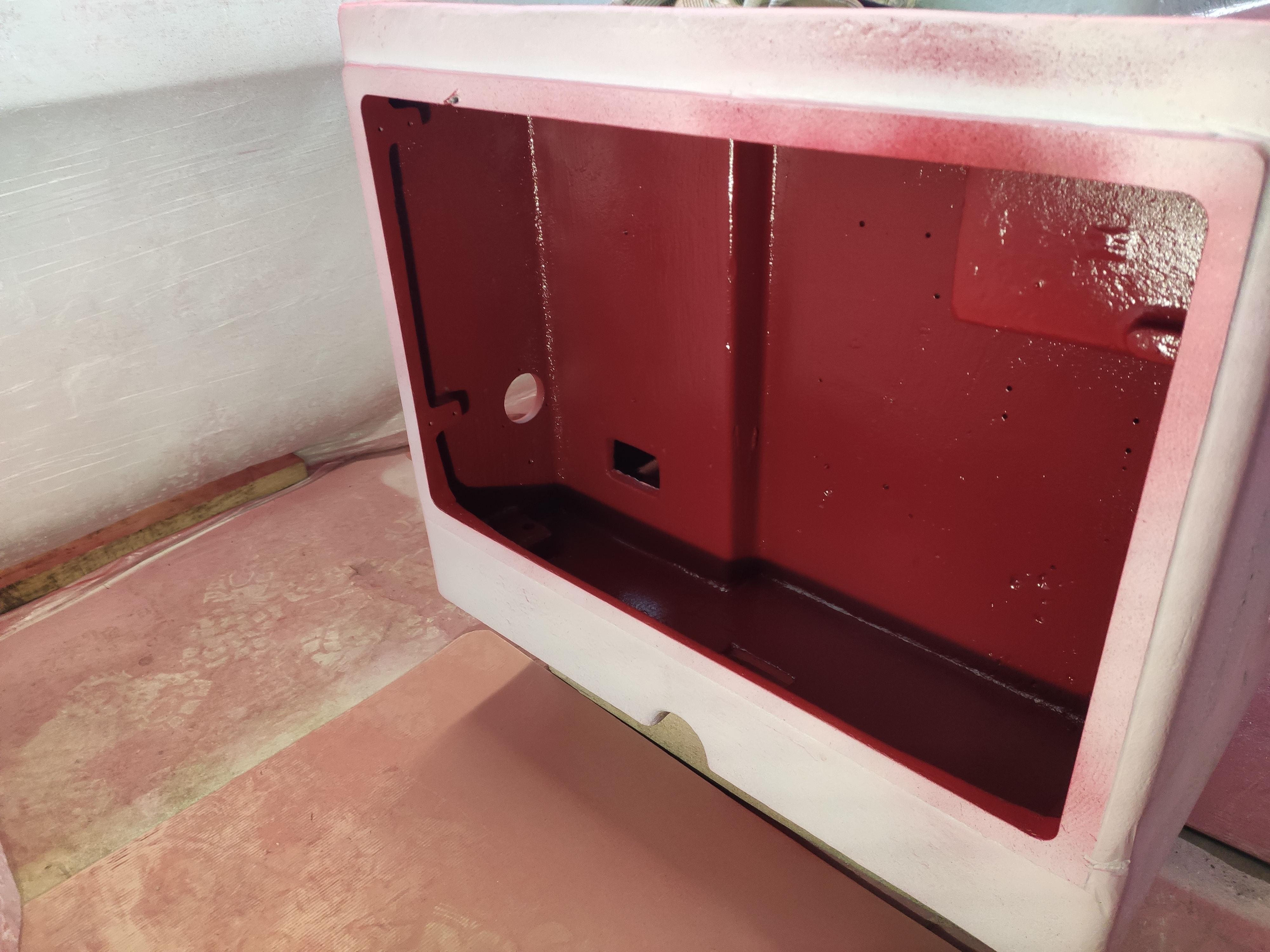

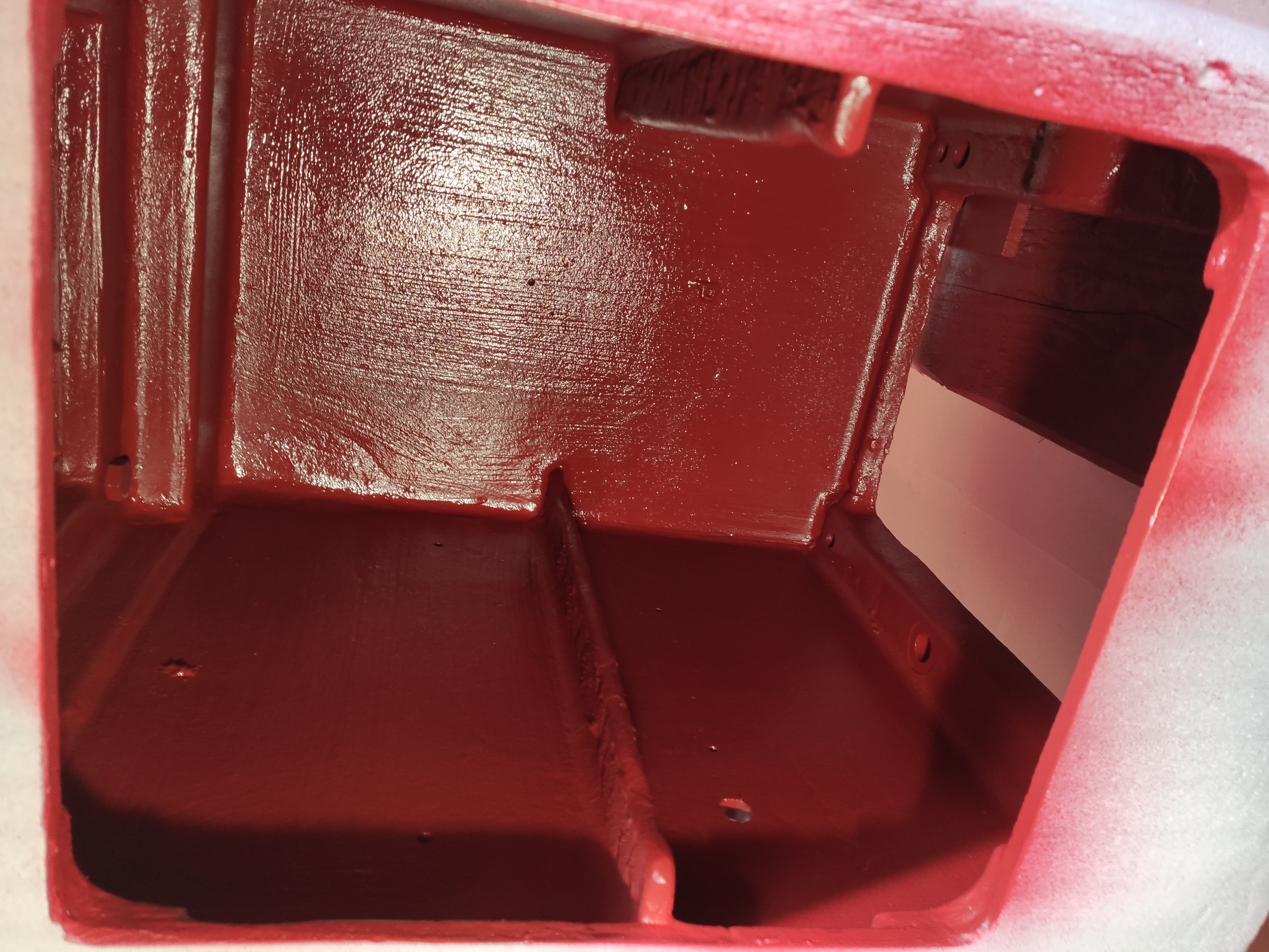

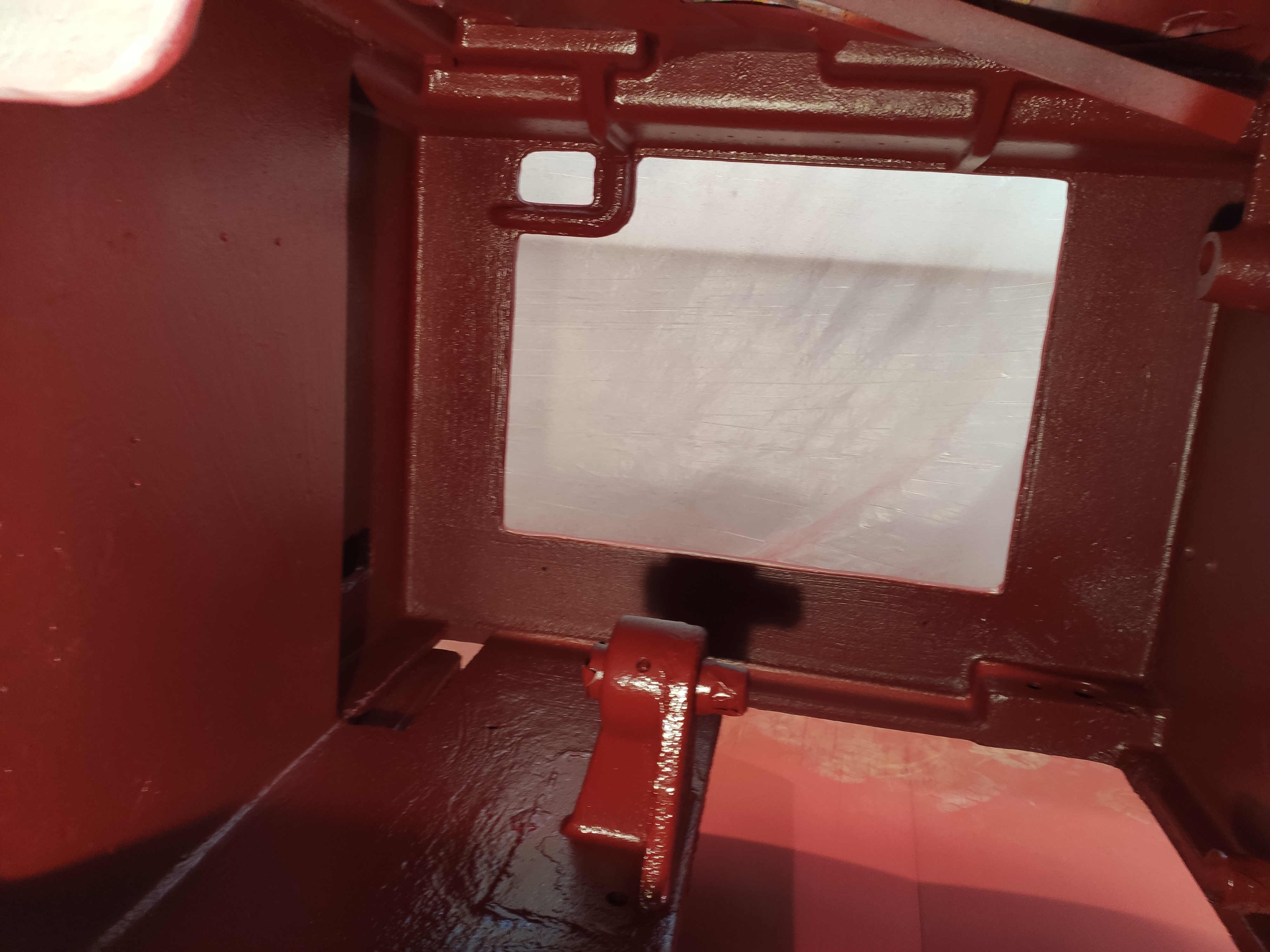

Dneska červená. Nic moc stříkat vnitřní prostory. Pěkně to místy lítá do obličeje. Než jsem si zakryl vlasy, tak jsem si stihnul udělat i červený přeliv.

Paráda, přesně takhle si to představuji.
Perfektní "čistá" práce. Jen tak dál :D

gaminn píše: 9. 5. 2021, 9:17 ...., ale stejně s tím trochu bojuju, vrchní nástřik by mi to už asi neodpustil. Pořád mi to totiž prská, z pistole lítají i celkem velké kapky, občas barva dokonce na okamžik i vynechá. Měl jsem naředěno na max co plechovka dovolila (tzn. až po okraj). Tryska 1,7 mm, tlak 3 bar. Možná to ale je u těchto hustých barev normální.
NO moje zkušenost je taková možná i rada, častokrát co je uvedený výrobci max. množství ředidla je barva natolik hustá, že nestačí dotýkat a nebo u konce pistole dělá takový nános (tryska 1,4mm), který občas odfoukne na lakovaný povrch a je to v prdeli. Taky se mi zdá že se špatně slívá... tak tam prostě dám víc ředidla než je napsaný, ale musíš víc dávat pozor na tloušťku nástřiku a raději tenší a více vrstev při moc velké tloušťce umí pak stýkat.
Naučil sem se vizkozitu naředěné barvy odhadovat podle zvuku a pohledu- namočím do naředěné barvy míchací kolík zvednu nad hladinu cca 10cm a barva na konci musí začít dělat kapičky a zvuk čůrání a vím že se bude dobře rozlívat (než sem se to naučil dělal sem to podle průtohové nádobky na měření viskozity s dírkou 4mm na čas 15-17sekund vrchní nástřik a základku na 13sekund jednalo se o syntetiky.
Pak máš možnost jak to dělám často že potřebuju nanést barvu samozákladku i vrch v jednom nástřiku tak to hodím do pistole s tryskou2,4mm naředím na množství podle výrobce je hustá a stříkám, vím že nesteče a bude tlustá vrstva ale někdy umí blbě schnout.
Každá dobrá barva má tecnický list v kterým by měly být napsaný technický podmínky nástřiku. tlak, tryska, případně někteří mají i čas průtoku tou nádobkou
nádobka jak vypadá - není žádná reklama jen sem našel první odkaz kde mi to našlo: https://www.autolaky-eshop.com/4cr-poha ... ty_z23338/
Nejsem lakýrník aut jen výrobků a tohle mi stačí.
Poměry tužidla a barvy míchám pouze na digi váze co mám v dílně i ředidlo dám prve podle výrobce a pak když se mi to nezdá podle sebe.

ovi-ivo píše: 11. 5. 2021, 2:08 NO moje zkušenost je taková možná i rada,
Díky za informace, budou se hodit. Zkusím teda víc naředit. Včera jsem stříkal PUR, plechovka naředěná zase na max co se vešlo a bylo to celkem v pohodě. Asi je proti epoxidu řidší nebo větší piksla.

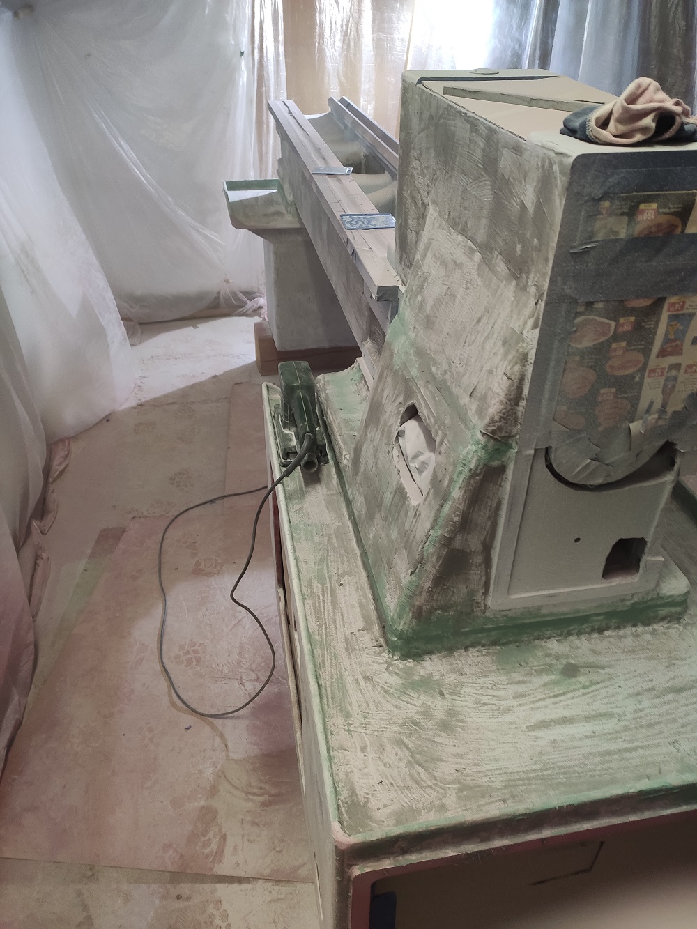

Dal jsem se do tmelení a je to přesně takový piplačka, jak jsem si představoval. Hlavně ke konci šichty mi už docházela trpělivost, tak to mám místy jak po praseti. Používám tmely Metalik a Vlákno, vlákno na větší nerovnosti (hlavně přechody mezi dílci soustruhu) a na hranách. Brousit to jde celkem pěkně (vibrační bruska) ale co je hrozný - doba zpracovatelnosti. Dával jsem co nejmíň tužidla, ale i tak jsem se dostal jen lehce nad pět minut. Na jednorázové lokální tmelení asi v pohodě, ale dělat s tím celý stroj už vyžaduje značné odříkání. Na velkých plochách se mi podařilo v jedné dávce aplikovat tak max. ke 100 g tmelu, při tmelení náročnějších míst třeba jen 30 g (dneska jsem spotřeboval 1,5 kg, takže jsem cca 30x míchal a čistil podložku a stěrku).
Takže příště bych asi volil jiný tmel. Podle http://www.bkp.cz/new/01_polyesterove_tmely.html jsou na stroje vhodné tmel Long, Rapid ČD a Profi - doba zpracování 30 a víc minut.
