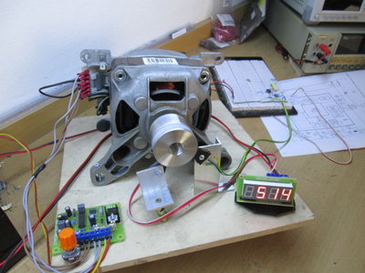

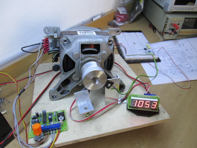

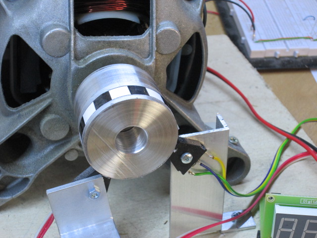

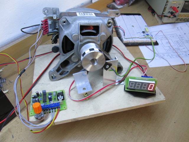

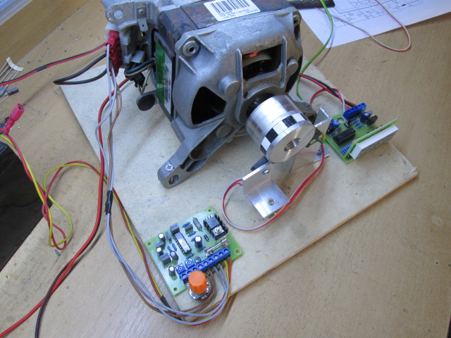

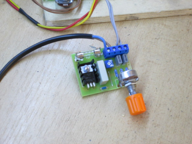

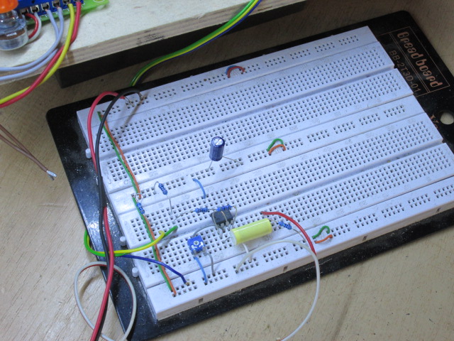

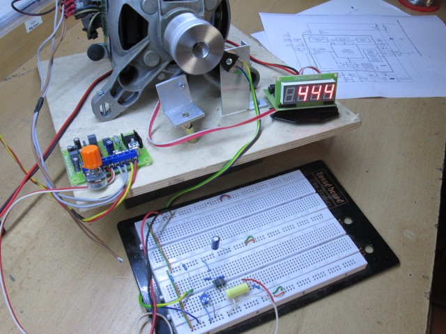

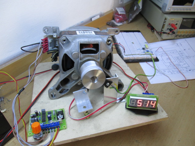

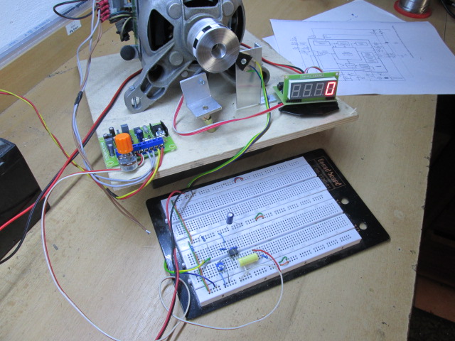

Několik víkendových postřehů z rozsáhlého měření a zkoušení U209B.
Fázová regulace jako taková je nedokonalá, ale levná. Používá se v méně náročnýcj aplikacích. Obvod U209B, který zde řešíme, tak se stará o fázovou regulaci z připojenou zpětnou vazbou. Při měření jsem zjistil, že regulační smyčka v obvodu je pomalá a nedokonalá.
Příčinou cukání v motoru je práce této smyčky, pořád dorovnává otáčky a fázové regulace udělá zbytek. To cukání se projevuje více či méně u různých motorů jinak, ale je tam pořád. Prvně jsem si myslel, že bude chyba v signálu z tacha, ale nebyla. Amplitůda signálu z tacha je konstantní v širokém rozsahu otáček (cca 500 - 23 000ot. /min. s napětím 6V). Dle mého názoru, tento jev je neodstranitelný. Dalším mím pokusem bylo, nahradit tacho enkodérem s převodníkem úrovně. Výstup enkodéru jsem připojil místo tacha k regulátoru. Výsledek byl stejný jako s tachem. To byl dobrý poznatek, že pokud vybavíme motor, který nemá tacho enkodérem, tak se dá zapojit jakýkoliv sériový motor k tomuto regulátoru.
Jinak jsem si ještě dal práci a měřil jsem přímo na pračco co máme doma. Převod poměr motor/buben 20 : 1. Otáčky při praní cca 70 to je 1400ot. na motoru. Otáčky při ždímání cca 800 na motoru 16000ot. Pokud bude regulátor provozován na min 1500ot./min, tak nedude problém.
Ještě je potřeba si uvědomit jak je motor zatěžován v pračce s velkým převodem a setrvačníkem v podobě bubnu. Toto cukání je v pračce pohlceno tím bubnem. Jiné to ale bude jiné aplikaci, kde ten setrvašník nebude.
Obvody U209B a potobné byly vyrobeny pro nenáročné zpětnovázební regulátory pro spotřební elektroniku ( pračky ), tak potom nechtějte zázraky. Tím ale nechci říct, že ta regulace je špatná. Raději motor nějak regulovat než vůbec. A navíc to stojí pár korun.
Dále jsem zkoušel motor připojit k fázovému regulátoru bez zp. vazby. Je to k ničemu, motor nemá moment a je velice nestabilní v otáčkách. Kolísají se zatížení, nepoužitelné.
Ještě přkládám pár fotek.

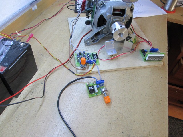

Ja mam fet bez poriadneho budica, napatie vyfiltrovane kondikom, pwm riadenie a chodi te pekne navyse ma pekny krutak kedze je napajane 312V DC, trosku menej lebo v zatazi napatie klesa, lenze pre nizke otacky musi byt ina regulacna slucka kedze treba velmi rychlo reagovat aby mal motor stabilne male otacky. Rozhodne ma to bavi sa stym takto hrat, ma to potencial
Odladit PID regulator nieje sranda, program bude stat najviac penazi z tohoto.
P.S. mam uz na displeji zobrazeny vykon a zadane a skutocne otacky
