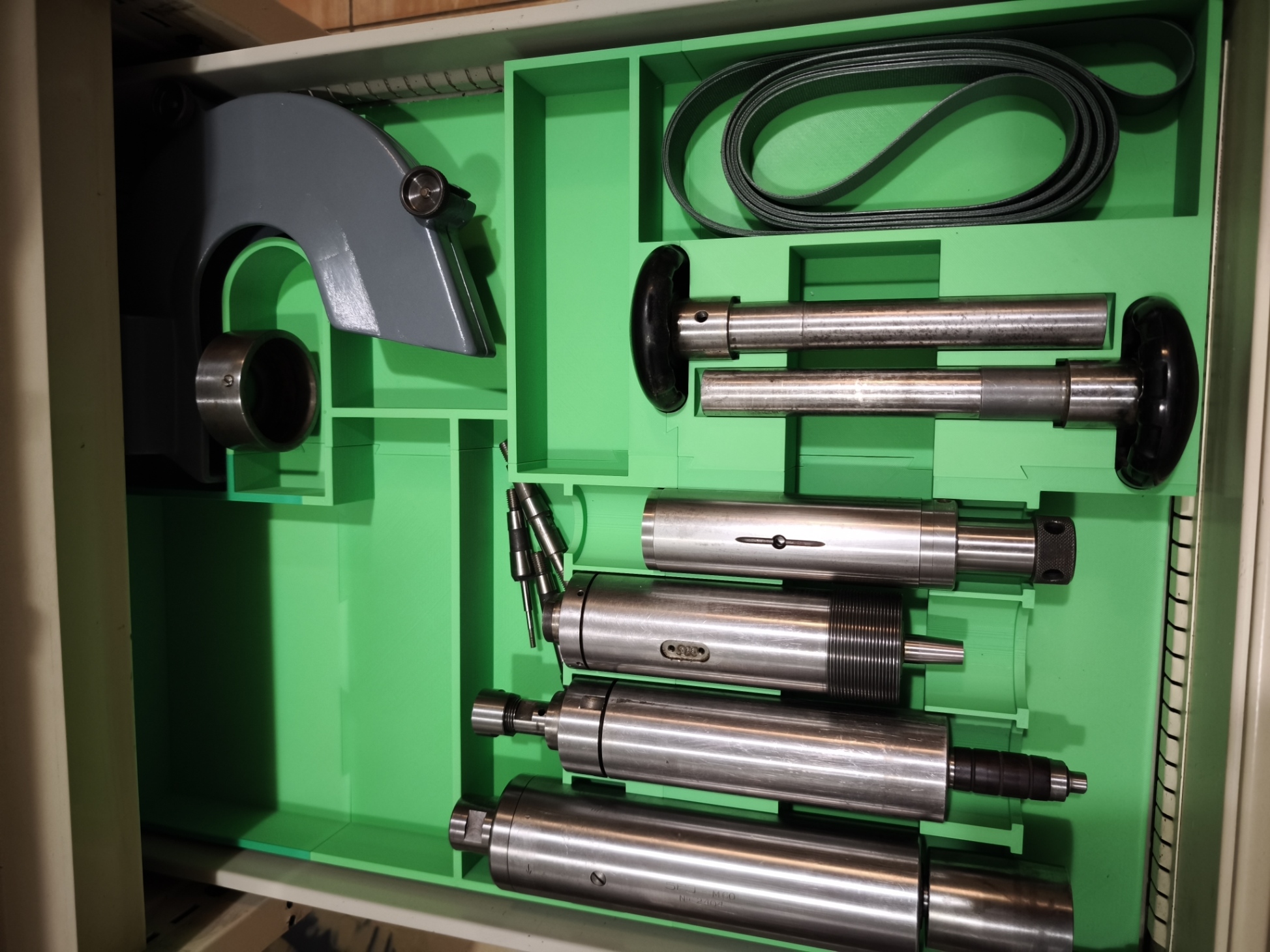

lapa píše: 15. 8. 2025, 3:54 A to pohromadě drží jen gravitací?
Protože i ta spodní objímka mi přijde jen jako polohovací, ne "držicí".
Nebo se to při práci jen pridržuje/musí přidržovat rukou?
ano rukou, tedy prsty, tu objímku tam mít nemusíš, držíš to jen prstama a cítíš ten tlak, je to třeba na velmi malé průměry závitníků, budeš mít třeba tři vřetýnka, v jednom navrtáváček, v druhém vrtáček a v tom třetím závitník M1 :D
jenom to tam zvrchu vkládáš po sobě, v pákovém koníku díky té páce nemáš ten cit :wink:

Ten priklad zavitniku M1 to vysvetluje, tam fakt staci prsty :).
Pekna prace i princip ...

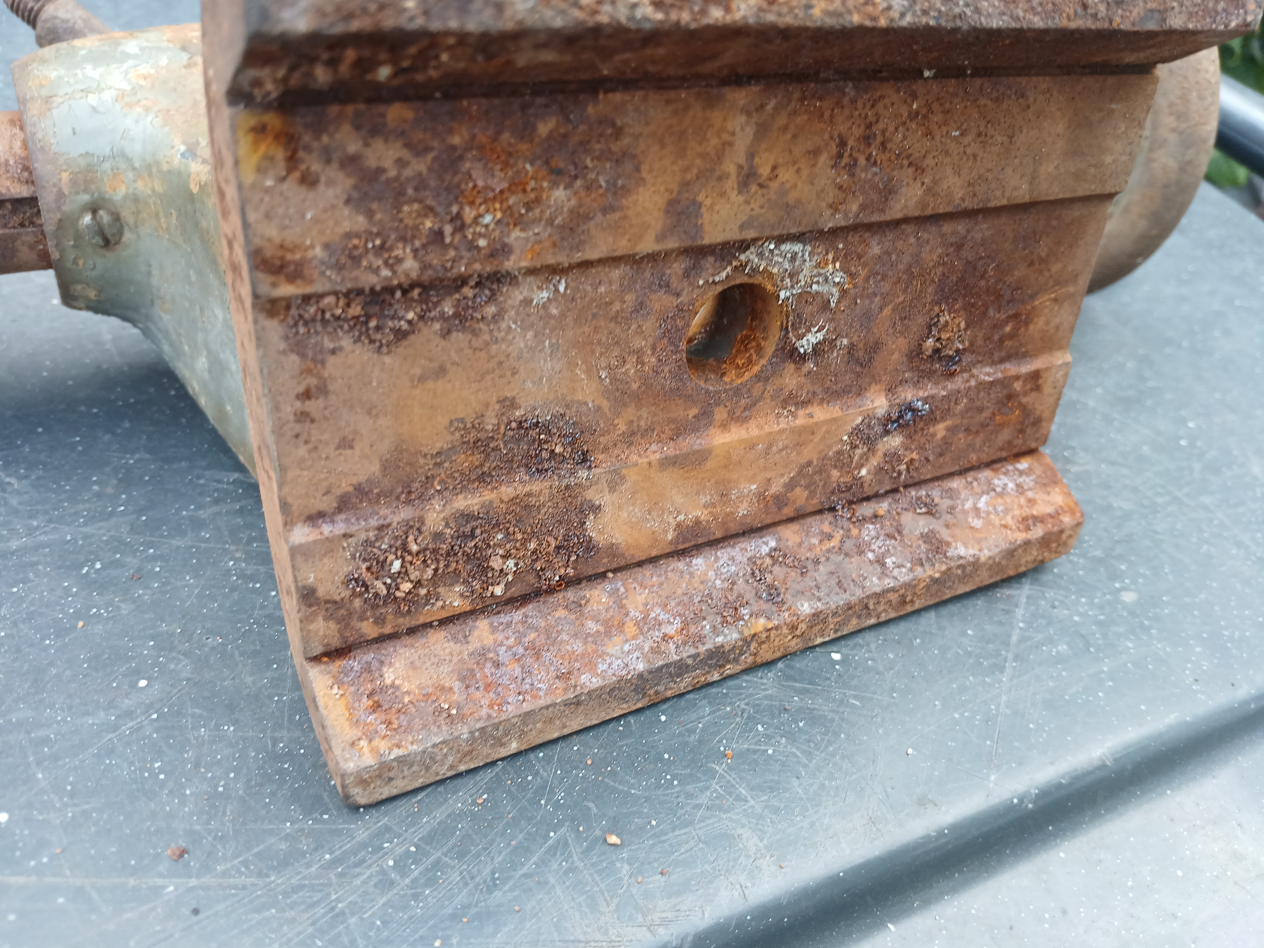

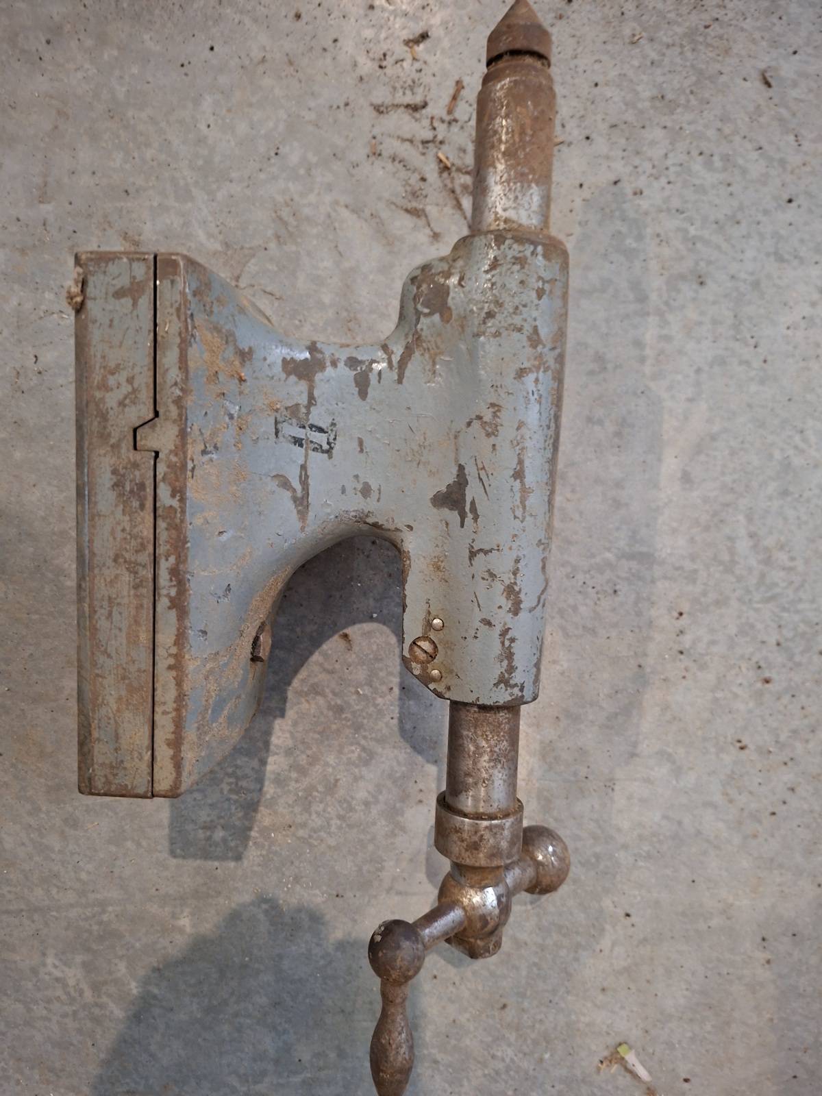

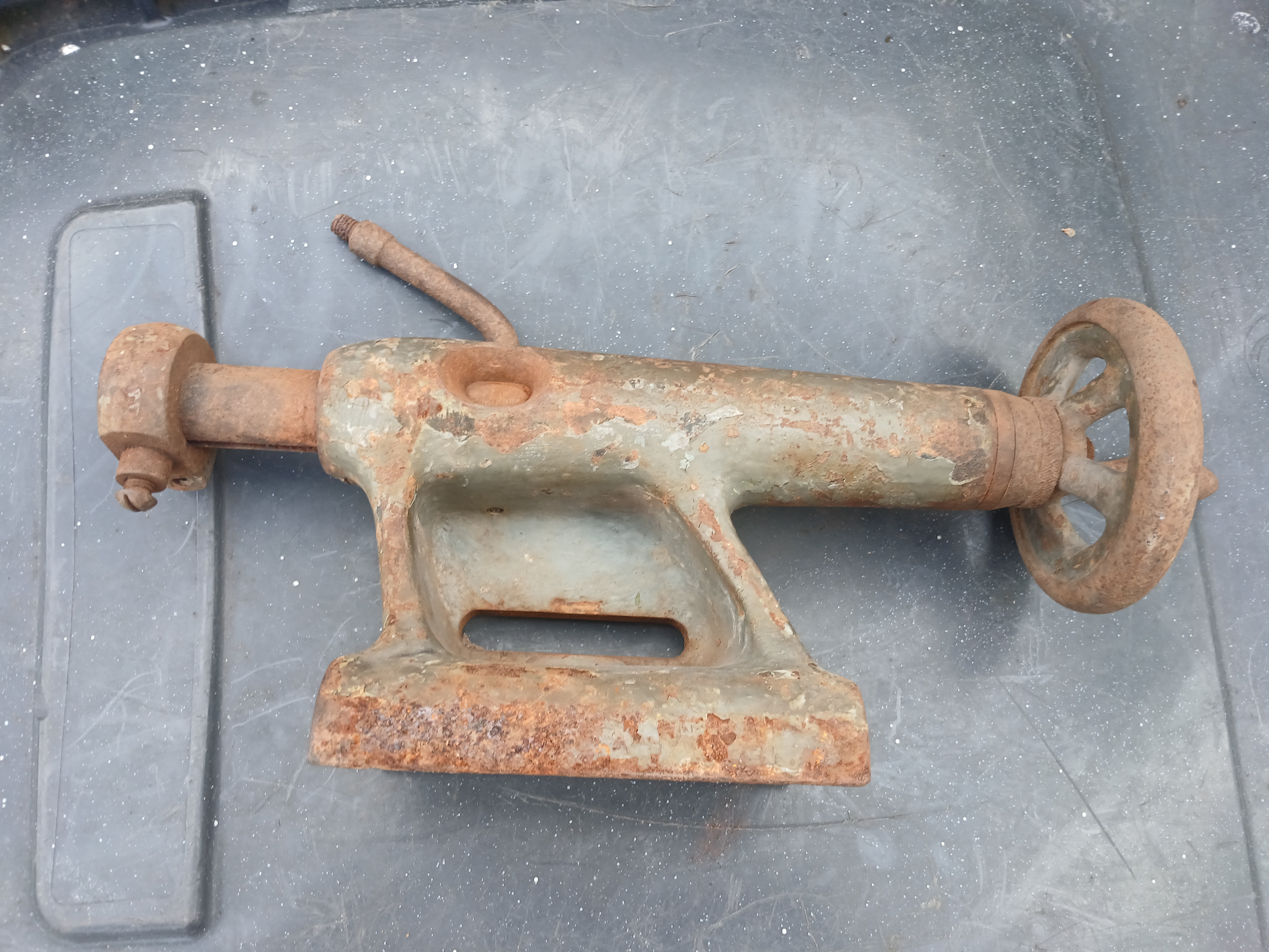

Tohle jsem před pár dny vytáhl z hromady šrotu. Nemáš tucha, že čeho to je? Má to morse 1.

Vyfoť ten spodek - takhle je to hádání z kávové sedliny.

Pěkný večer,
řekl bych, že to je Volman Mn 90, nebo varianty. Výška osy nad ložem 90 mm.

Jo bude to ta MN90 - alespoň vizuálně.
Mám tu MD90 // dokončovací pákáč // a odlitek vypadá stejně, jenom nemá to okénko na nonius. Což dává smysl, protože tam jsou dorazy.

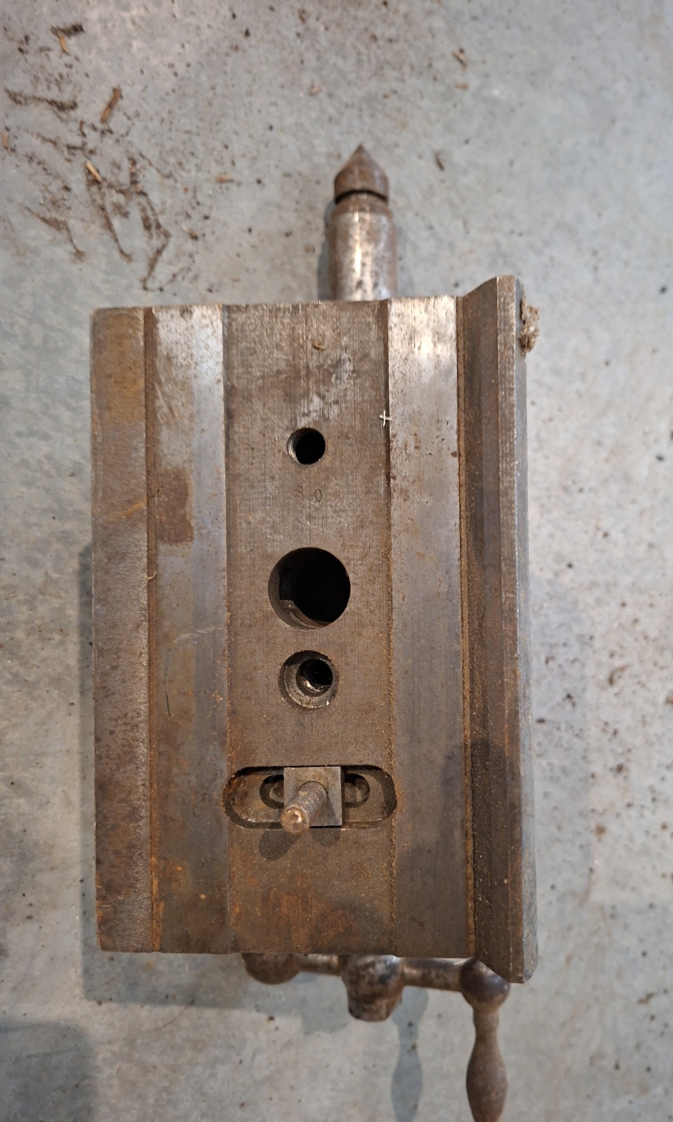

Chlapi, ja jsem o minulem vikendu vyhrabal zase hromadu veci. A bylo tam malinke loze, podobne jako u mn90, ale vretenik byl nrjake starsi koncepce. Proste nekryty. Ale konik byl zajimavej. A kdyz se tu o tom diskutujte, nevidel jste nekdo neco podobne?

Díky. Já to právě vzal jako polotovar na něco jiného.

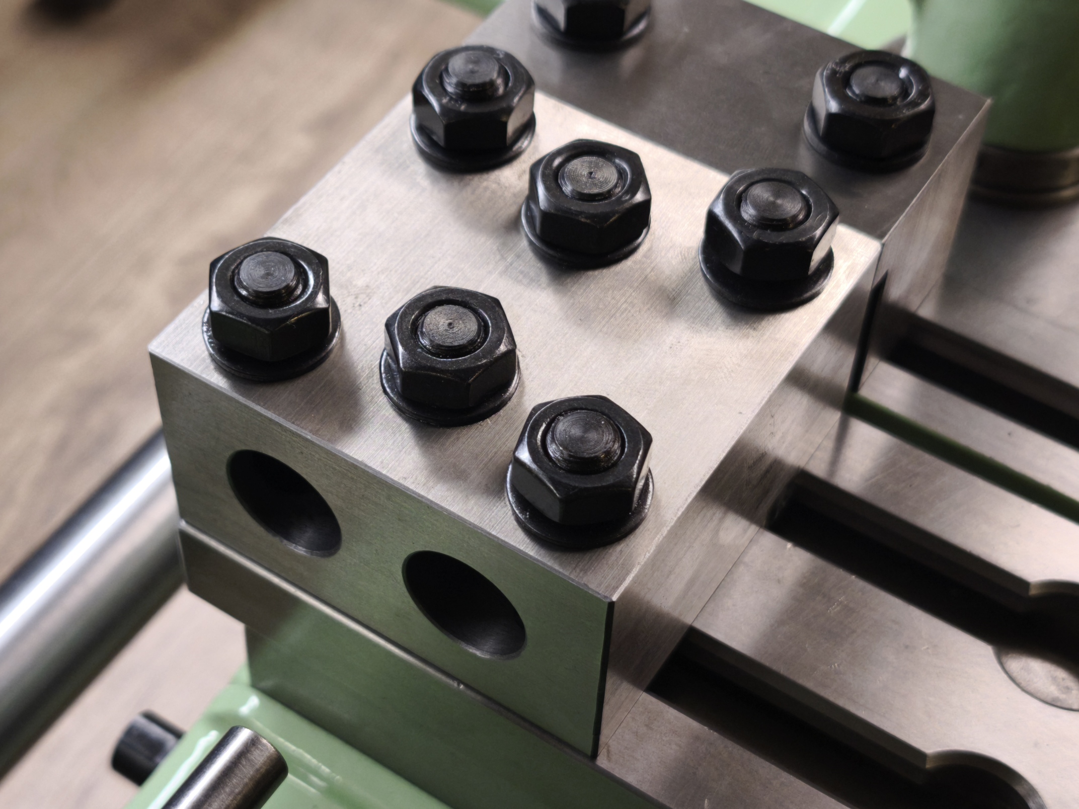

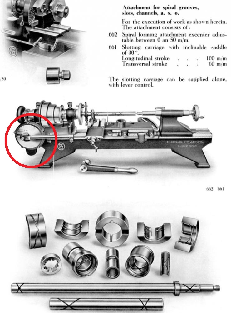

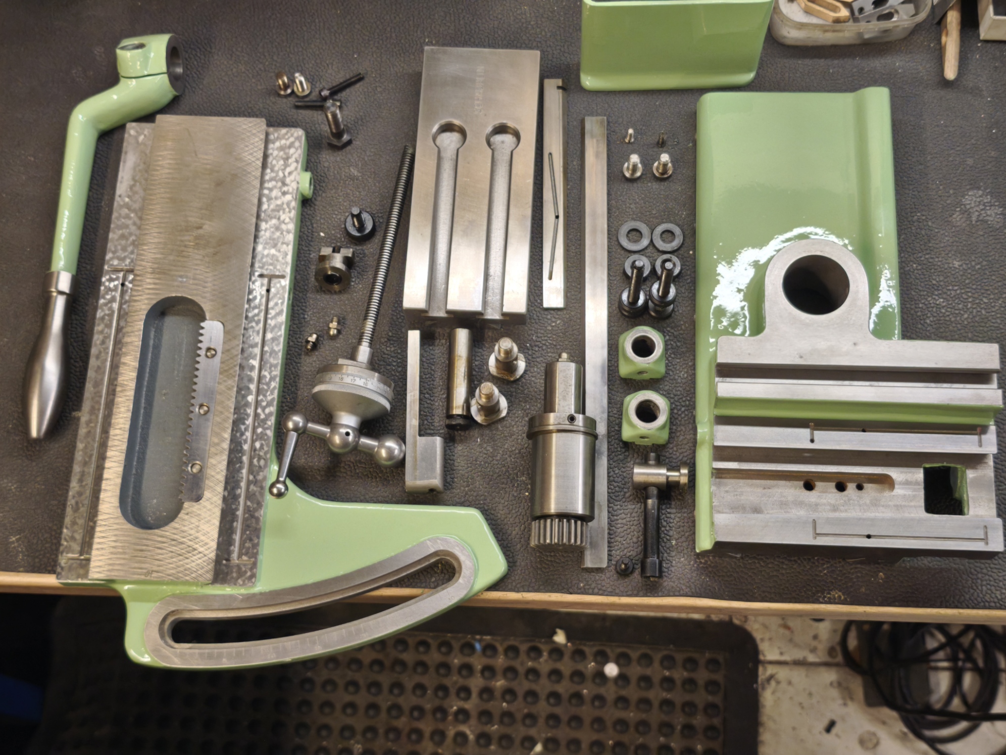

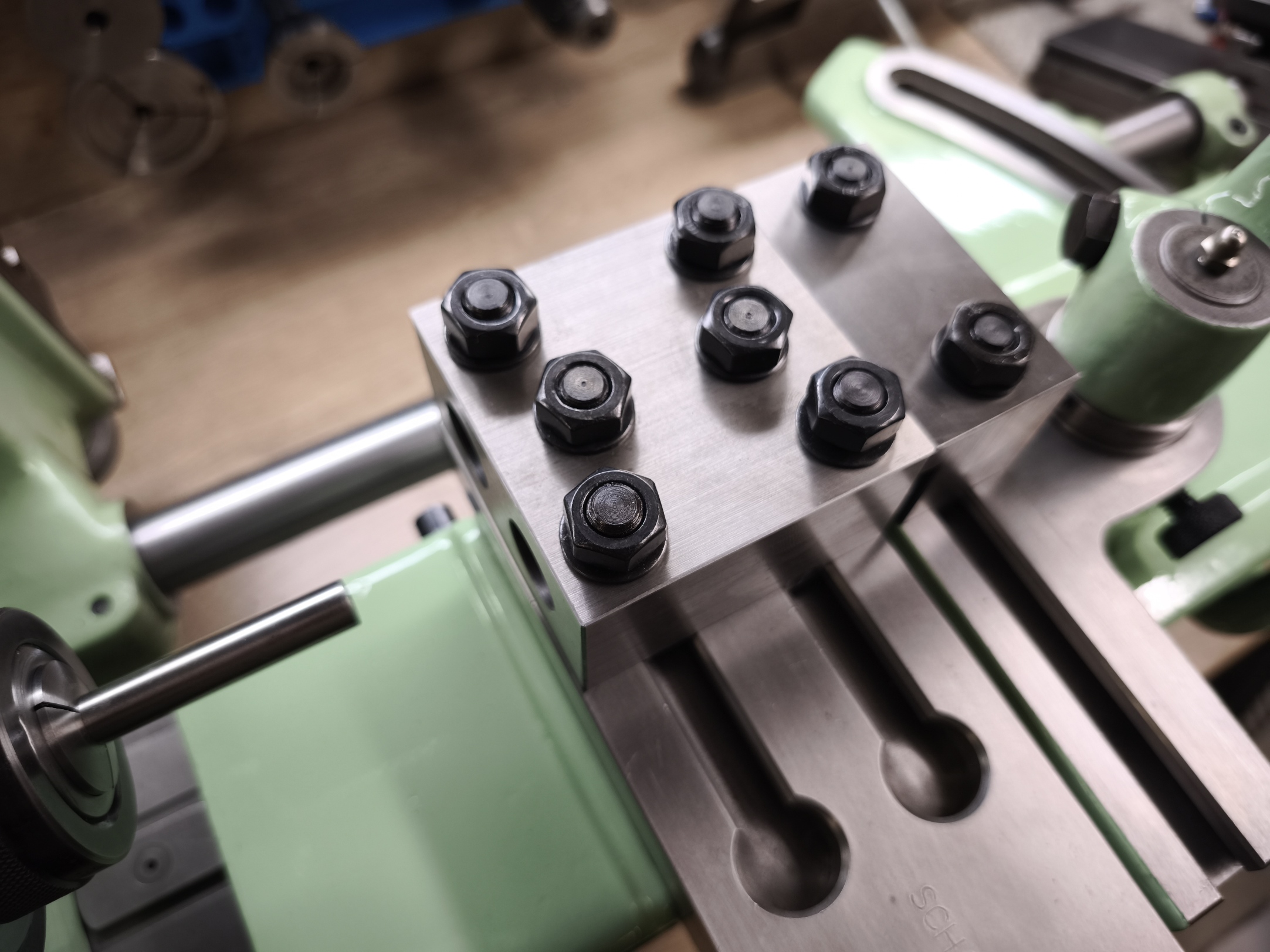

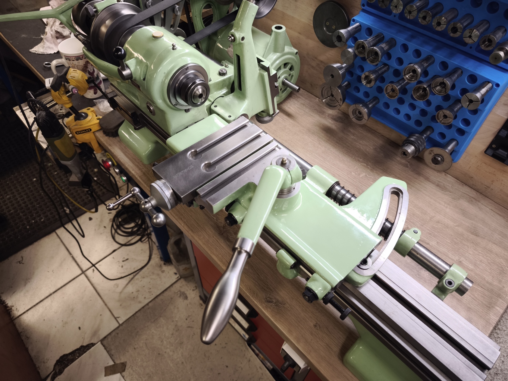

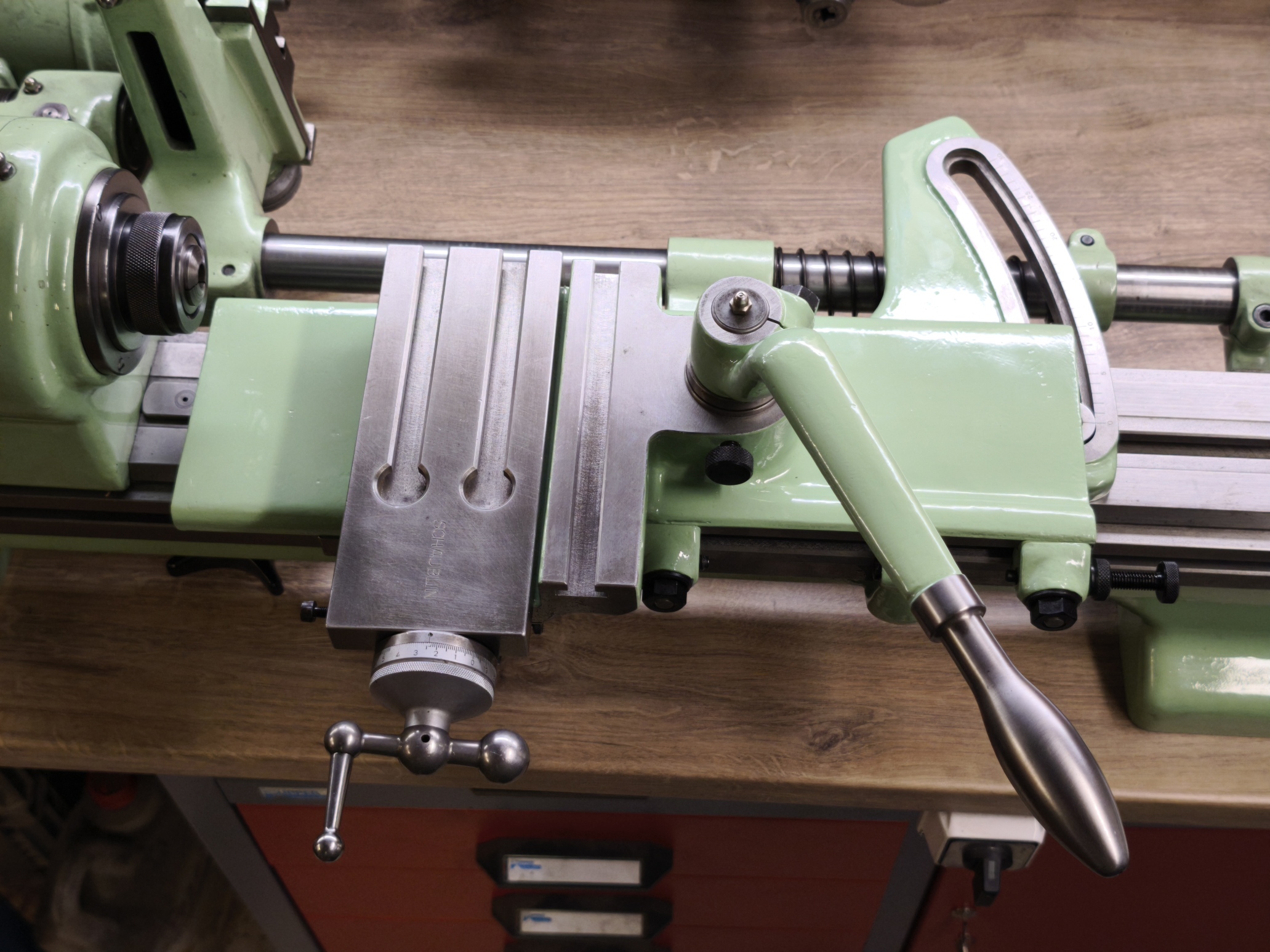

raritka na 102 Schaublina, obrážecí zařízení 102-52, patří k tomu ještě druhá část kde se přenáší pohyb od vřetene na ten podélný posuv a je to na vytváření olejových drážek na čepech nebo v pouzdrech, ale dá se to použít i bez toho (drážky na pero, stupnice atp.) :) dodělával jsem si k tomu ten vrchní blok na nože s 20mm otvory a upínáním jak na revolveru a opěrný kus, ale dá se na to dát i nožový držák, brusné vřeteno, nebo tripan a soustružit, je to poměrně masivní....
tu druhou část mám rozmodelovanou, našel jsem bohužel jen jednoho člověka, kterej to má, ale není štont mně vyfotit ten princip přenosu abych to nemusel vymýšlet.....tuším ,ale jedna fotka vydá za tisíc slov :D

Krásný, kam na to příslušenství jenom chodíš :D

Typl bych že do slévárny.. :lol: Moc pěkný!

kdepak, tohle je originál z Ricarda :) ještě mám pár zajímavých kousků v patinačním oddělení, no dovezl jsem si minulý týden předčasný dáreček k vánocům, tak na ty šaubliní přípravky nebudu mít delší dobu čas, až to budu mít hotový tak ten orloj ukážu :D

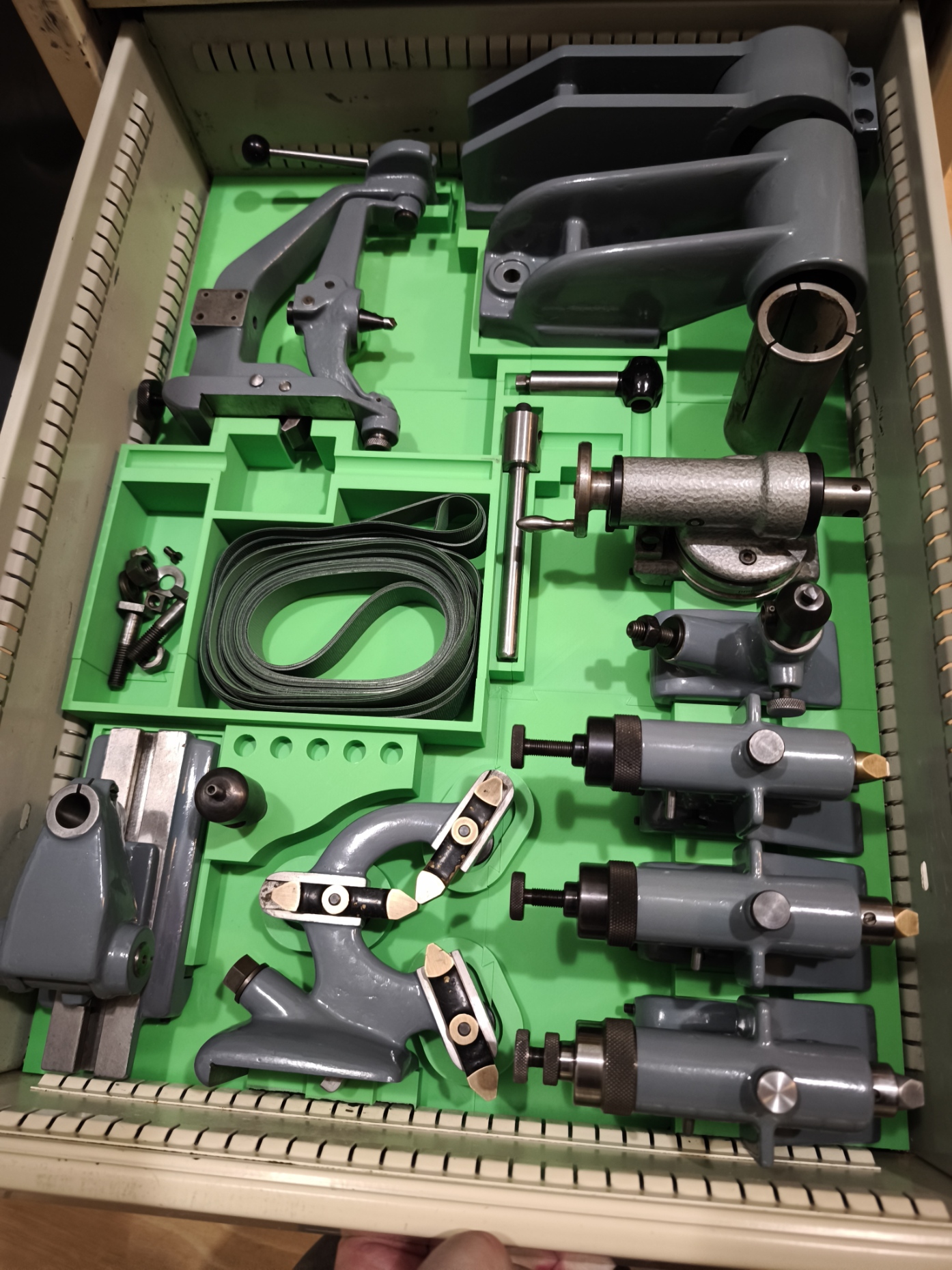

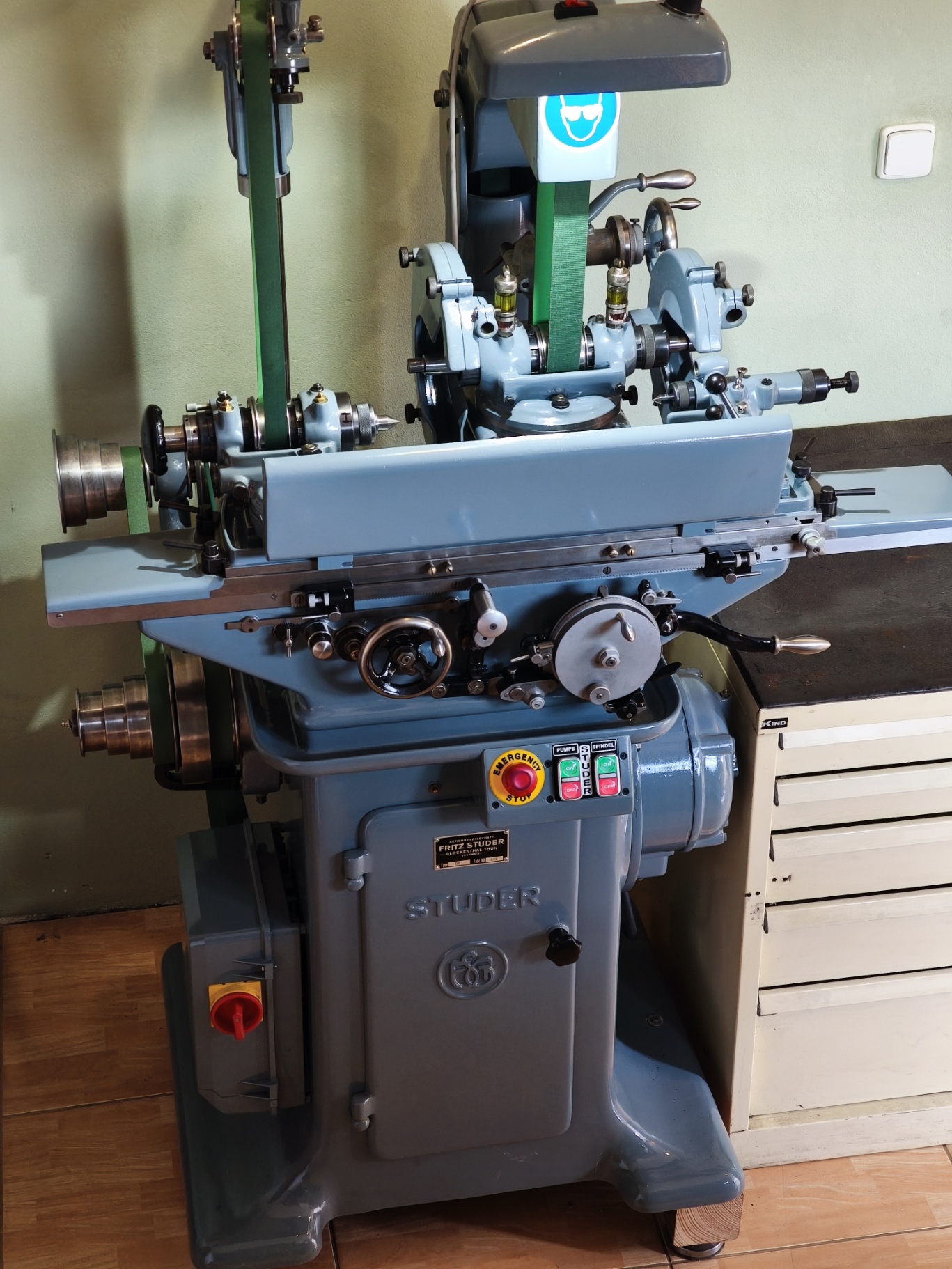

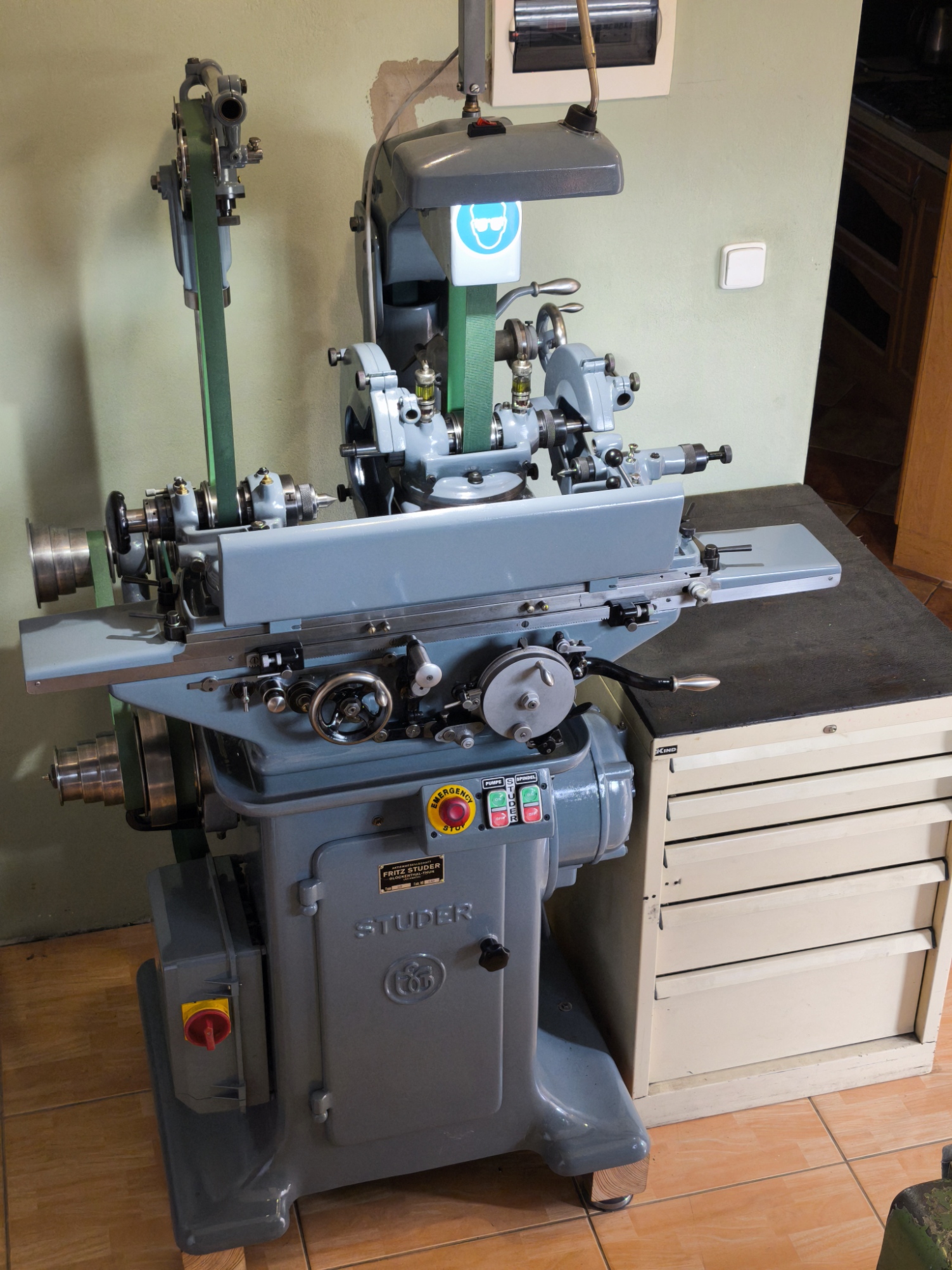

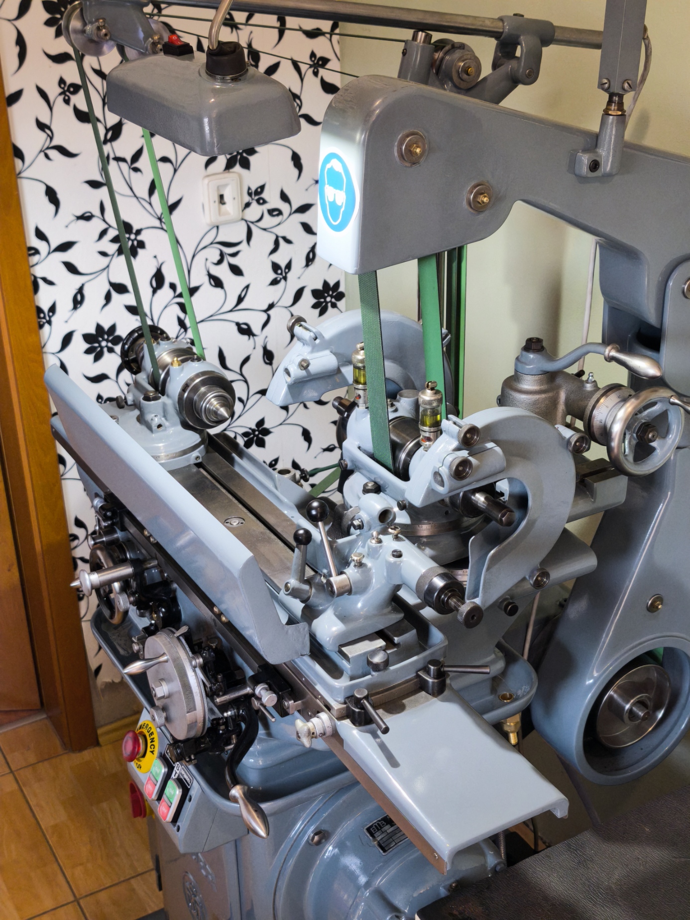

Studer OB rok 1948, za mě jeden z nejdelších a nejnáročnějších projektů co jsem kdy dělal, koupil jsem to v polorozloženém stavu, naštěstí těch výkresů k typům jak šel čas je opravdu kopec. Bral jsem to hlavně kvůli takřka kompletnímu příslušenství, které se na tohohle jednorožce shání opravdu těžko....
...4 měsíce práce, tento orloj má tolik vzájemně na sebe navazujících komponent, že to ani není možný, jakýkoli schaublin je proti tomu kafemlejnek :) klobouk před konstruktéry, mechanické řešení posuvu a přísuvu do řezu je i po 80 letech fascinující, stejně tak ergonomie....
zbývá dodělat držák chlazení, pouzdro hodinek, osadit kotouče a zadní kryty a mělo by to být komplet.... tu celou generálku si hodím k sobě na stránky, bylo toho fakt moc
