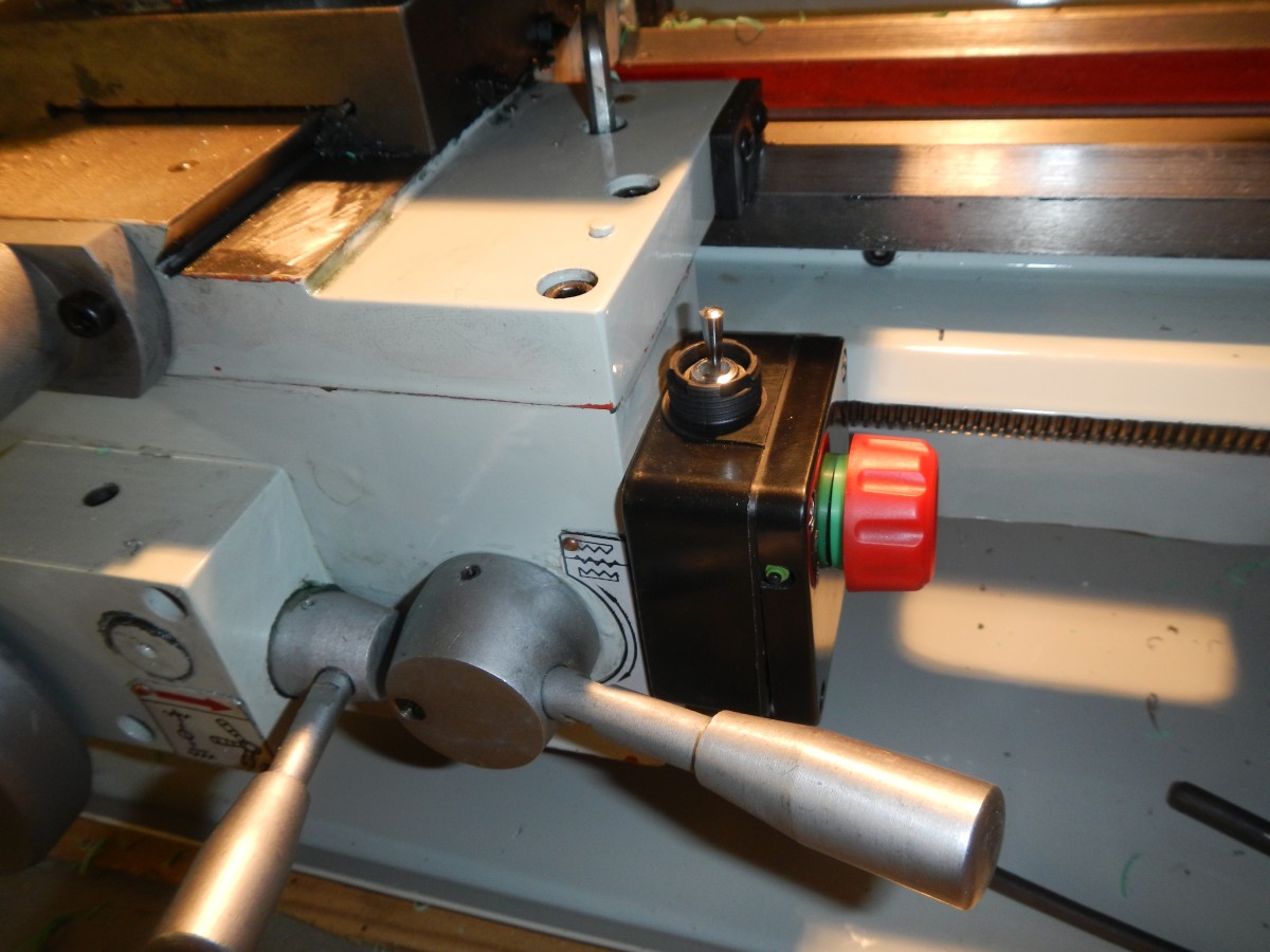

letmo sleduji diskusi - pokud sahat na elektriku u soustuhu, tak za mne bych šel jen do 3f motoru + měnič + ovládání na suportu, posune to pohodlí práce a možnosti pohonu hodně dopředu.
elbarto píše: .... Staci mala boudicka doleva, doprava, STOP a potak rychlosti.
+ tlačítko - pokud měnič umí funkci JOG (= pomalé otáčení dokud držím - super na centrování/kontrolu obrobku )
třeba takto - třípolohová páčka nemá aretaci, tedy funguje jako dvě tlačítka pro směr, poťák, mikrospínač na JOG, funkci STOP plní stisk celého víčka (malý soustruh, málo místa :-) )

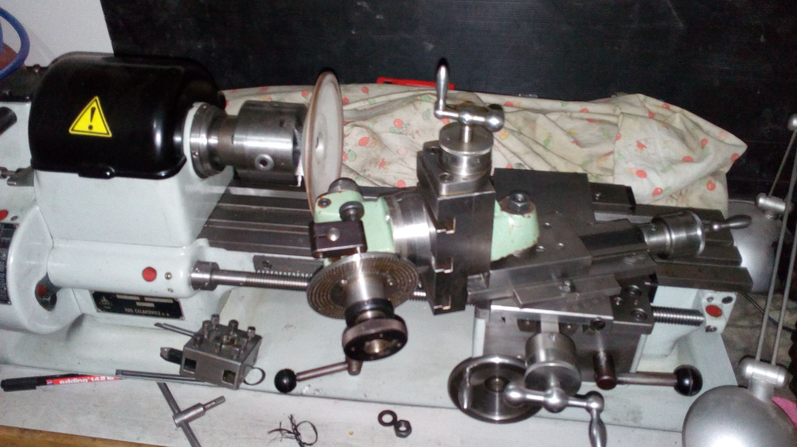

Apro zajimavost fotka. tohle používám na občasné přebroušení vrtáku nebo srážečů, podbroušení frez atd. mam 3 typy kotoučů . dá se takhle pěkně něco nabrousit...
