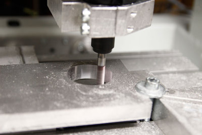

tie spony si zo zavitovych tyci ako cistil? :) pomohlo by odsavanie.
Cjuz
Příspěvky: 2472
Bydliště: Předklášteří
20. 9. 2014, 6:45
straciam píše:tie spony si zo zavitovych tyci ako cistil? :) pomohlo by odsavanie.
Odsávání mám jen u dřeva kdy to práší všude. Tady se mě nechtělo - k vedení a matce se nic nedostane a tam kde něco napadá to vysaju a smyju čistícím sprejem.

To (vertikální) vyjíždění/zajíždění do materiálu na vzdálenějším konci, to byl úmysl?
Cjuz
Příspěvky: 2472
21. 9. 2014, 12:31
Thomeeque píše:To (vertikální) vyjíždění/zajíždění do materiálu na vzdálenějším konci, to byl úmysl?
Ne :D
Jenom mě to nějak nevyšlo, ale vem to čert.

Cjuz
Příspěvky: 2472
1. 10. 2014, 6:52
Tak jsem zjistil jak se reálně chová stroj když je to péro na tyčkách.
Dělal jsem díru 43mm. (Letecký dural 15mm)
Původně jsem jel asi 10mm/s. První otvor měl průměr 42,4mm? Dumal jsem nad chybou, pak jsem zkusil rukou tuhost na fréze :idea:
Nechal jsem projet díru ještě dvakrát a dostal jsem se na 42,8mm. Už mě to nebavilo tak jsem zvětšil frézovaný otvor na 43,2mm a rychlost zmenšil na cca 2mm/s.
Otvor již měl +/-43mm. Samozřejmě si nehraju na setiny, do desetinky jsem se náhodou dostal.

Takže jsi jenom potvrdil to, co tu už všichni dávno víme...... :wink:
Miloš.
Příspěvky: 23341
2. 10. 2014, 7:05
nojo ale i kdyz to vime spousta z nas si to odmita pripustit a porad si rikaji ze kdyz to najizdi na hodinky na 0 tak to musi i tak obrabet
nemluve o kvalite povrchu vytupenych nastrojich atd,...

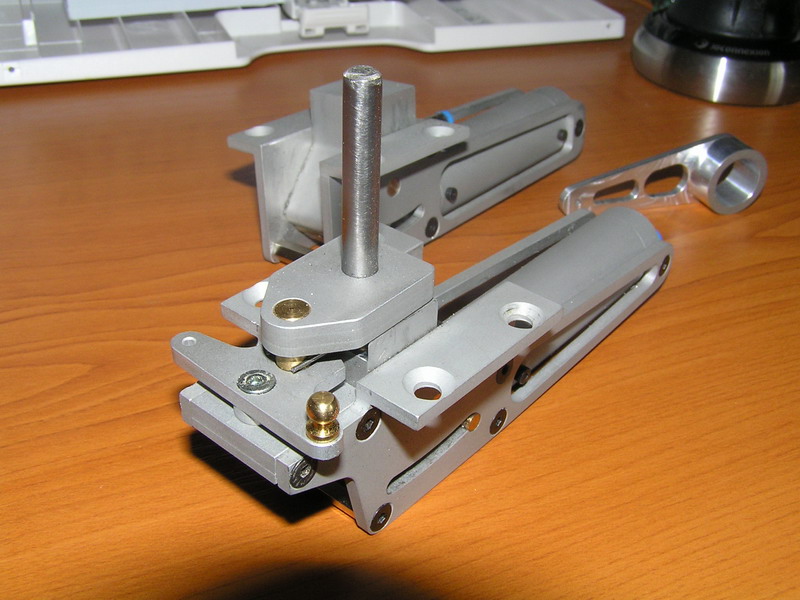

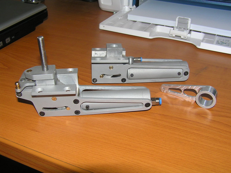

Martinhora
Příspěvky: 1009
Bydliště: Rokycany
2. 10. 2014, 11:36
Mám tak nějak úplně jinou zkušenost. Frézuju sice max. 6mm frézou a úběrem 1 mm do hloubky (na celý záběr) F 1000 a už jsem toho do duralu nafrézoval hodně a dovolím si tvrdit, že jsem s výsledky max. spokojen (ikdyž stroj na to původně určen nebyl). Pokud potřebuju dodržet rozměr třeba díry tak ji nejdřív vyhrubuju s přídavkem třeba 0.15 a potom dojedu načisto (klidně s úběrem v Z 5mm) a výsledná odchylka je +- 0.02. Pro mé hobby účely naprosto dostačující. Profi stroje mají samozřejmě lepší povrch - to mě netrápí - to vyřeší lehké opískování pohledových částí. Takže za mne říkám JDE TO , ale chce to trochu citu pro stroj a pohrát si s nastavením řezných parametrů. Jiná věc je samozřejmě produktivita, ale ta se snad u hobby stroje neřeší ...
Poslední dobou se mi zdá, že se tady spíš ukazuje jak to nejde ...
Vyrobeno minulý víkend
