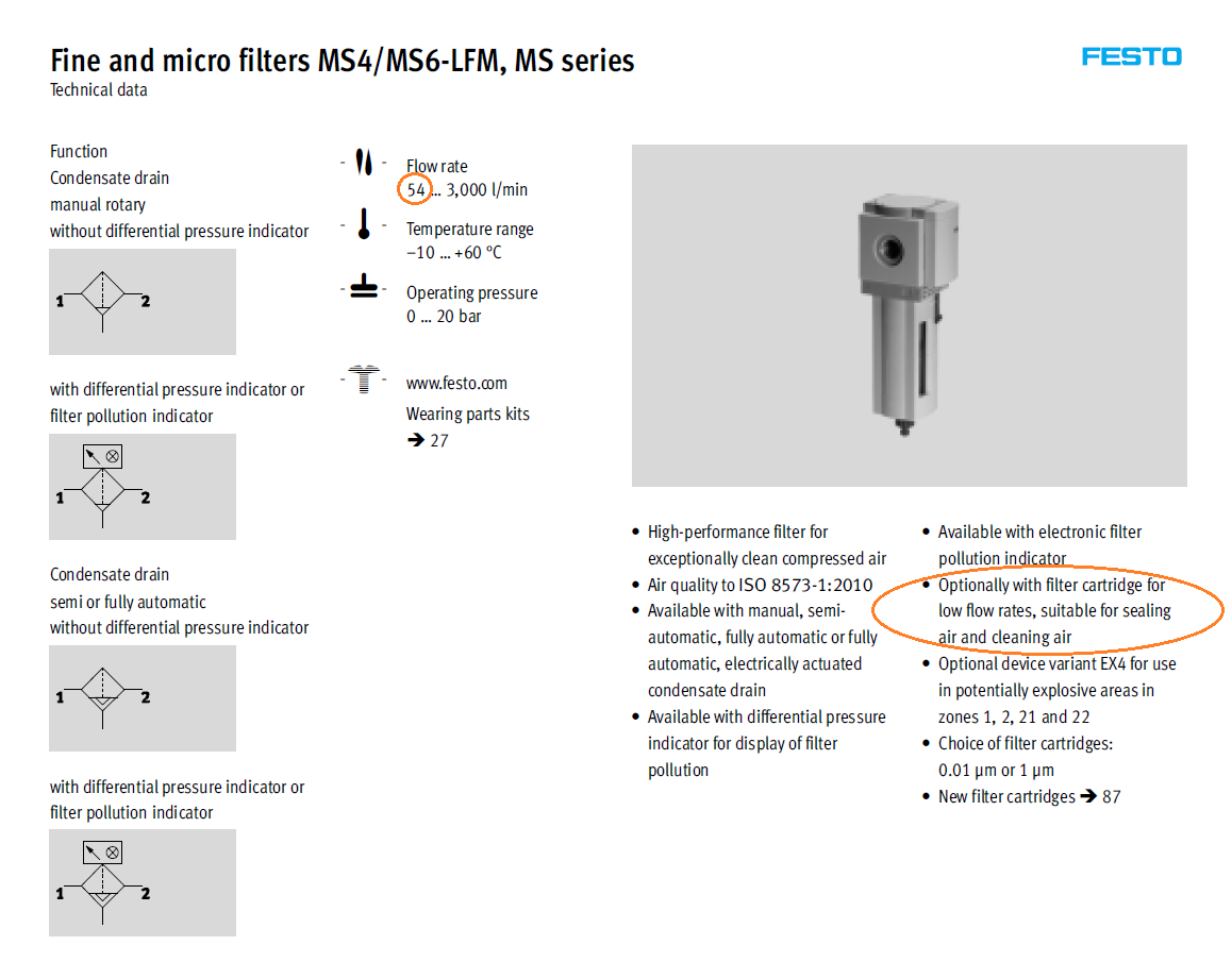

účinnost filtrace se s průtokem ani tlakem nemění.
Čím větší filtr, tím menší tlaková ztráta (Nl/min se vztahují k dané tlakové ztrátě)

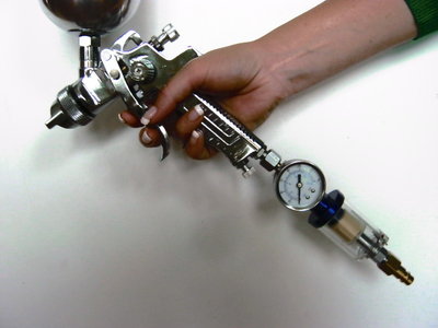

na obrázku je filtr z odkalovačem, ten musí mít určitou rychlost vzduchu aby správně fungovala odstředivá separace.
tlak je zase potřeba pro odpuštění kondenzátu a nebo oleje.
zde se nebavme ani o jednom, je to u takového mini kompresoru divné
ledničkový kompresor prská olej (v kapkách) a pokud se mu nevrací okruhem zpět jednoho dne se zadře (je vhodné doplňovat)
oleje je celkem dost a takový jemný fitr má natolik malou vložku že bude celkem trpět a rychle degraduje
pokud ho chceš opravdu použít, dal bych před něj nějaký větší filtr na vodu (zdá se to divné, ale jimací schopnost vložky je hodně velká a dá se poměrně levně měnit)
navíc v průhledné nádobce je krásně vidět jak se vložka barví olejem a doba výměny se dá odhadnout.
http://www.zmekceni-vody.cz/82-filtracn ... ikron.html
Já jsem pro lakování pomocí ledničkového kompresoru použil jako filtraci palivový fitr do auta.
Sice má jen asi 5um, ale je zase za pár korun a až je zaolejovaný dá se vyhodit a vložit další

Dík za tipy. Jemnej filtr na obrázku byl jen příklad, neplánoval jsem ho použít samostatně. Vodní FCPP filtr má zajímavý parametry, ale přecijen, je vodní, to ho fakt člověk může použít na vzduch? Nebo to bylo myšleno jen čistě na separaci oleje před vzduchovým filtrem? Co vodní kondenzát, s tim to taky helfne? Dík!Cjuz píše:na obrázku je filtr z odkalovačem, ten musí mít určitou rychlost vzduchu aby správně fungovala odstředivá separace.

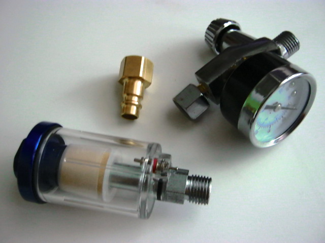

Za kompresorem následuje zpravidla vzduchojem
jehož příslušenstvím je v nejnižším bodě výpustný šroub-odkalovač ,
ten může být v provedení obdobném jako je u stříkacích pistolí s ventilkem Schrader/pneu
http://www.lakyrmat.cz/www-lakyrmat-cz/ ... iss-HAF-50" onclick="window.open(this.href);return false;
ten z obrázku asi použiji
obdobnou sestavu mám z aukra ...

Vodní filtr je levná náhražka originál filtru na vzduch.
Filtry co máme na vzduch a zvládnou i vodu a olej (1um mechanické), tak po zanesení prostě začnou omezovat průtok vzduchu. Jenže cena začíná na 10.000,-
Ten vodní je prioritně dělaný na mechanické nečistoty, takže jakmile se naplní, tak voda i částečně olej projde.
Jenže objem je opravdu velký a tudíž NEŽ se naplní, trvá to opravdu dlouho (u ledničkového kompresoru)
Je to taková zábrana, protože z kompresorku lítá olej v kapičkách a voda taky (záleží na mnoha podmínkách, poloha, provoz, teploty, nasávaný vzduch)
Zjednodušeně řečeno, když nacpu do petky hadry a dám vrškem dvě hadičky, jedu dolů jako vstup a jednu nahoru jako výstup, mám velice dobrý filtr taky.
Projde jen to co je opravdu ve vzduchu "vypařeno" a protože je vřeteno mnohem teplejší než ten vzduch, kondenzace nehrozí.

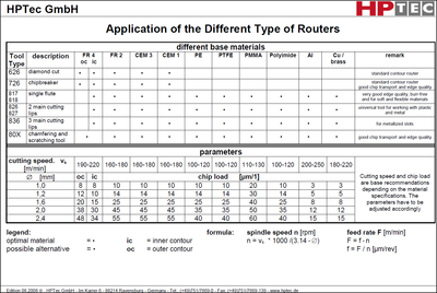

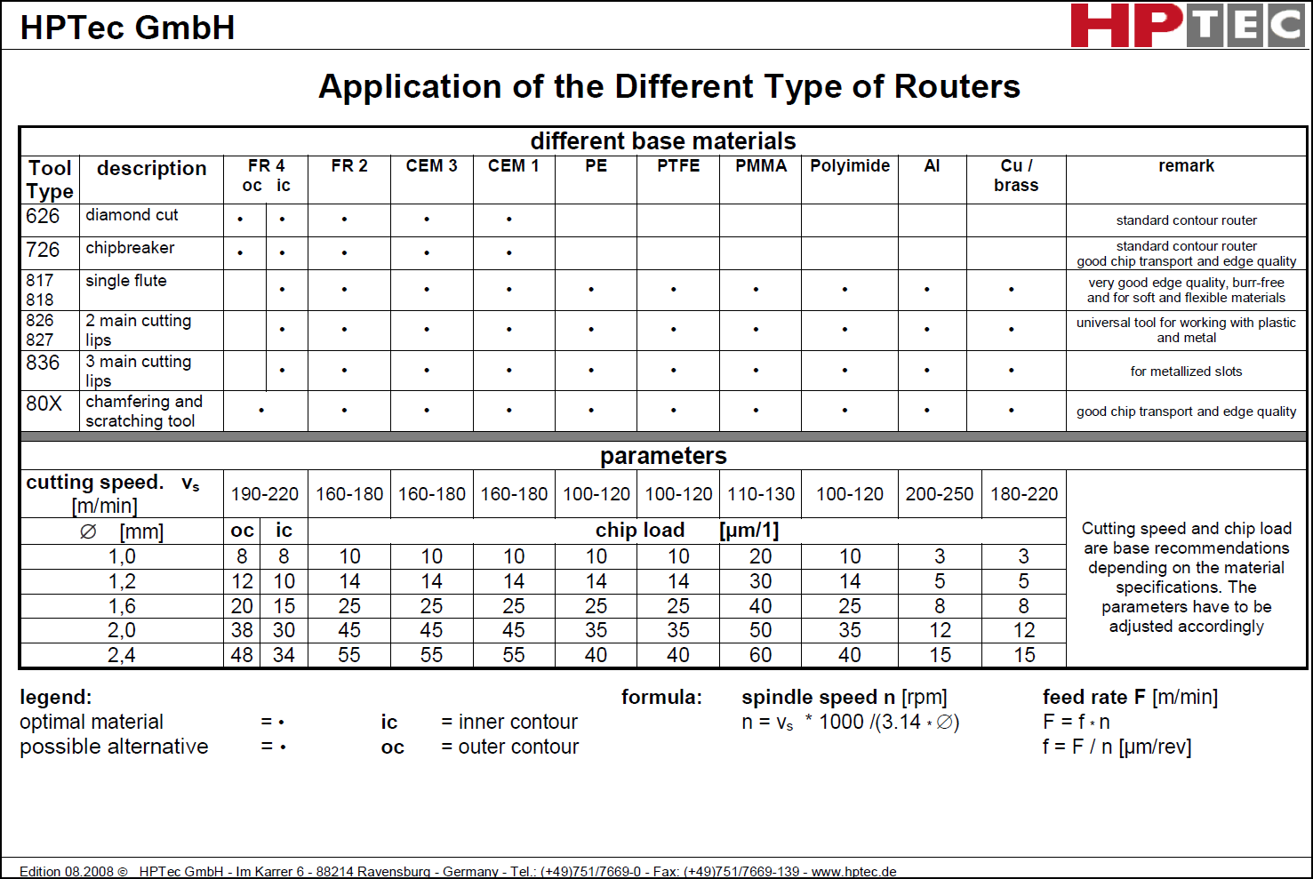

Nevím přesně, co je to za frézu, počítám to jako HPTec 826 D=2mm:
vs = 250m/s => n = 40000RPM
f = 0.012mm/1 => F = 480mm/min
Vzhledem k tomu, že je to dvoubřitka, F by asi mělo být dvounásobné, ale zaprvé mi to z toho katalogu neni úplně jasné a hlavně jsem naměřil házivost na konci frézy cca 2-3 stovky, tak jsem si řikal, že kdo ví, jestli si vůbec ten utopenější břit vrzne. To jsem právě chtěl rozvinout v novém tématu, ale trochu jsem se na čemsi zasek.
Stroj je hodně měkkej, větší úběr by mohl vést k nepřesnému výsledku, měl jsem matroš jen na jeden pokus, tak jsem byl dost konzervativní.
Jinak jsou to vždy tři průchody 0.5mm dolu a jeden začišťovací cca desetinu do boku na plnou hloubku, ten jede trochu pomalejš (tak to vymyslel Fusion 360 CAM).
Ale taky je mi líto, že jsem to nezkusil v nějaký fázi trochu zrychlit (alespoň +20% feed overridem), příště.
T.
