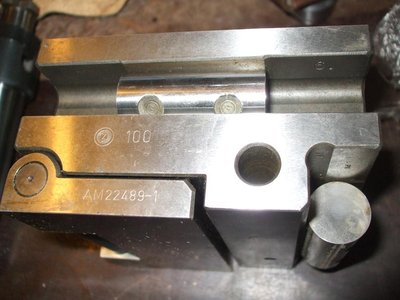

Takový blbý dotaz :oops: .Nevíte náhodou někdo jak je konstruován ten otočný "pant" u sinusových svěráků,desek...? Je to jakoby trubka s čepem uvnitř, nebo jak? Nikdy jsem to na vlastní oči neviděl,tak se ptám.

já mám u sinusového stolu v horní části čep a na krajích v základně jsou naříznutá pouzdra, která se dají případně utáhnout že se to už ani nehne..

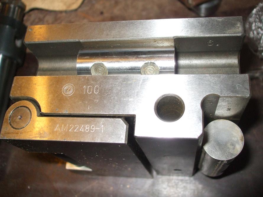

Příspěvky: 3835
10. 11. 2014, 7:09
expertdb píše:Takový blbý dotaz :oops: .Nevíte náhodou někdo jak je konstruován ten otočný "pant" u sinusových svěráků,desek...? Je to jakoby trubka s čepem uvnitř, nebo jak?
Mam presne tenhke sverak, ovsem v ponekud jinostranne konfiguraci (cep pod pevnou celisti), tohle jsem musim se priznat jeste nikdy nevidel. Nechapu co ma za smysl jeste ten obrobek pri vyrobe uhlu zvedat☺
Muzu ti to vyfotit ten detail valecku
expertdb
Příspěvky: 608
10. 11. 2014, 8:43
Pokud to vyblejskneš, budu moc rád. Díky.

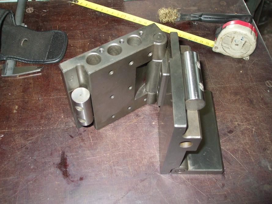

qwer
Příspěvky: 1441
Registrován: 8. 4. 2008, 8:09
10. 11. 2014, 9:19
Ja mám takéto panty
expertdb
Příspěvky: 608
11. 11. 2014, 12:12
Díky za obrázky. A teď by mne zajímalo, jak to drží ve zvolené poloze? U toho svěráku s těmi lyžinami na bocích je to jasné, ale u těch stolů??? :?:
Rotwerk 300
Sieg SX2L homemade cnc
Příspěvky: 8995
11. 11. 2014, 12:18
to co mám já je na broušení, leží vlastní vahou na předem spočítané johansonce.. žádné brutální síly to nesnese..
