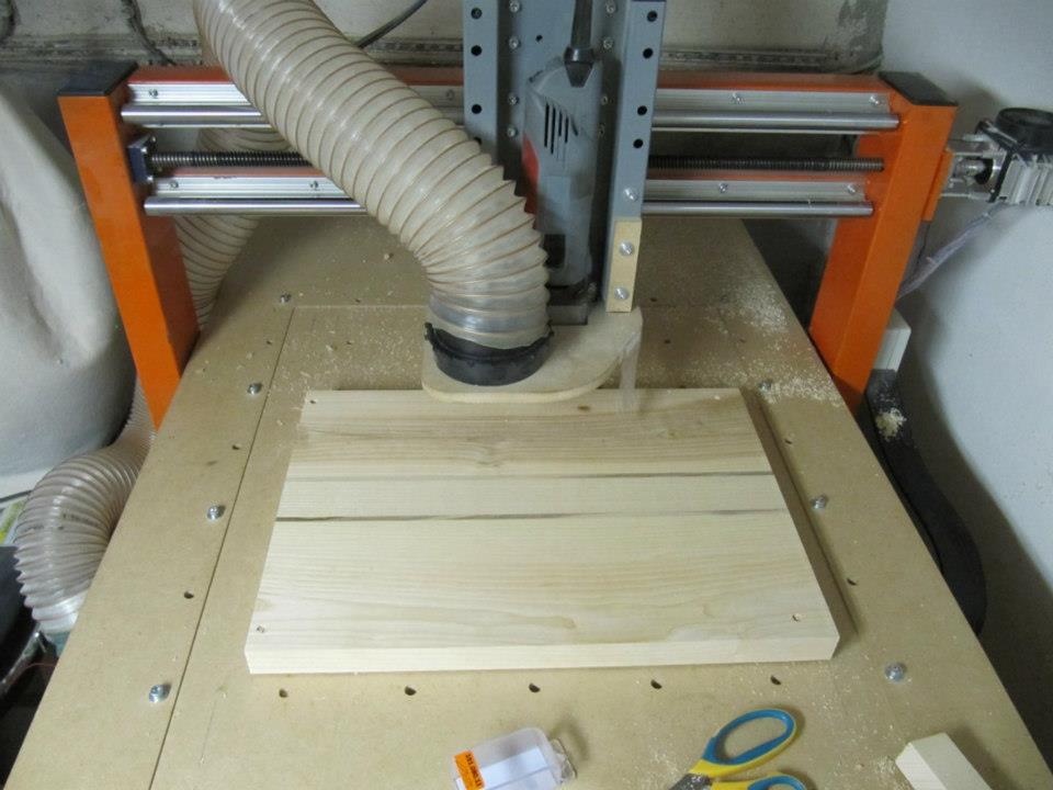

nehnevaj sa ale:
ZAMIho konstrukcia je povedal by som niekolko-nasobne tuhsia, a myslim ze aj mensia (co pevnost este znasobuje) :?
jediny "fail" v zamiho stroji (okrem ulozenia lin.vedeni na spodnej osi) je ten "Z-vozik" a prave ten si okopiroval :roll:
jeho portal je z plechov hrubych tusim 10mm? a spodny ram je z niekolkych U profilov nad sebou, ktore su rozhodne hrubsie ako jakel, a navyse niesu tak dlhe ako tvoje
inak....ista podoba tam je :wink:

S tým meraním som dnes zabil celý deň ,a výsledok je dobrý ,je to všetko na seba kolmé a podobne .
můžeš napsat konkrétněji co a jak jsi měřil? a co znamená výsledek je dobrý?
pokud vezmeš broušené pravítko a položíš ho rovnoběžně s nejdelší osou a sjedeš na něj hodinkami tak aby na začátku vedení byly na 0, kolik ty hodinky ukazujou nakonci? jaká je největší odchylka? to samé pro další osy.. , pak jezdi hodinkama po kontrolním pravém úhlu, jaké jsou konkrétní hodnoty? výsledek je dobrý mě nic neříká..
hoď jsem detailní fotku toho uložení lineáru jak je to ofrézovaný, cos tam navařil? z těch fotek to vypadá jak když je to jen na tom jaklu..

Lidi, škoda slov. Jako hračka to vypadá pěkně, bude se to i "nějak" hýbat, možná i když se motory zastaví a vše ostatní by také mělo stát se to ještě někam pohne, řekl bych směrem nejmenšího odporu.
Co se na to tak koukám, tak na těch nejdelších lineárech je pouze jeden vozík, možná jsou tam dva, ale jsou od sebe tak na krátko, že je to naprosto k ničemu. Když se opřu o to zetko a budu chtít motorem popojet proti mnou vyvíjené "přídržné" síle, vrch se ani nepohne na rozdíl od spodní části, prostě dojde ke kompletnímu vyvrácení celého portálu.
Mimochodem ta vzpěra úplně nahoře má ten smysl, že ti nezůstává nikde volné rameno, které při nějakém pohybu může samovolně kmitat a díky těmto kmitům se stroj sám od sebe rozvlní jako hladina vody ve sklenici.
Stroj, který má mít rozjezdy tvých velikostí by měl mít hmotnost řádově v tunách a ne v desítkách kil. S tím poté samozřejmě souvisí i dostatečně dimenzovaná motorizace.
Zde to vypadá, že konstruktér chce tímto vším hýbat nějakým krokovým motorkem z tiskárny a proto se snaží za každou cenu udělat stroj co nejlehčí neb motorky by nezvládly udržet potřebnou váhu a zastavit či dokonce přemoci setrvačnou sílu, která při pohybu dostatečně tuhé konstrukce vždy vzniká.
Pokud se totiž na tuto konstrukci dá patřičně dimenzované servo, tipoval bych alespoň něco kolem 1 000W spíše více, pak se vsadím, že jen při roztočení tohoto motoru již dojde k pohybu celé konstrukce nezamýšlenými směry a to nemluvím o tom co to udělá, když se takové servo zastaví z plné rychlosti.
To se konstrukce sama pohne a vše co jde štelovat může obsluha znovu dolaďovat a to včetně všech kolmostí či rovinností.
Tak jak je konstrukce provedena, je opravdu pouze vhodná jako řezačka polystyrenu, frézka možná pouze na balzu, ani na ty plasty to nebude.

mě by jen zajímalo jak jsi dospěl k tomu že jesou osy na sebe opravdu kolmé ?? když zablokuješ jednu stranu a na druhé zatlačíš do portálu tak se musí skroutit jak vrtule a bez vyvynutí větší síly popojede o 5cm jako prd , takže i změna teploty ti stím bude hejbat, ale při správném zatlačení ve správném místě ti to kolmo určitě na chvilku sedne ,
už jen ten základní rám je od začátku špatně , proč máš svařeny ty jekly tak že jsou otevřené ? to ti podstatně snižuje tuhost ve skrutu , a další věc je že ty dvě dlouhé strany ti budou kmitat , v té délce jsi mezi nimi měl mít minimálně tři vzpěry , další vzpěry měly být v rohách , takhle když zatlačíš do jednoho rohu , třeba jen při posouvání po zemi tak se ti to bude rozjíždět do kosodelníku .
a další věc proč jsi nedal jednu společnou plotnu pod ty lineary na zetku ? ty dvě se ti budou vzájemně křížit , a skus si v dolní poloze zetka zatlačit na něj zepředu , podle mě to vyhneš v prostřední poloze portálu bez vyvynutí větší síly nejméně o 1cm

Neštastné Z-tko som spevnoval po oboch stranách som dal 35mm jokel lebo ked som zaril 4mm hlboko do masívu sa Z-tko velmi velmi chvelo a teraz je to uplna pohodka a inak ešte sa chvela cela cnc mašina na joklovom ráme to malo vibracie a ten rám som vyplnil polymerbetnom a ešte som cely ram pod frézou odoskoval a dal na nožičky štelovatelne a teraz je to uplna parádička :)

danodp: snažil som sa davat železo tak aby toho tam bolo dostatok a aj tak som ešte dorabal Z-ko a vylieval spodny ram polymerbetonom ale teraz som maximalne spokojný :) bez tych vyliatych nožiček to malo fakt neskutočné vybrácie.

Ďakujem za povzbudenie ,zachvílu sa pustím do spevnovania konštrkucie , momentalne bludim netom a hladám vhodné krokáče ,otázkou je- akú silu?
Rozmýšlal som o použitý motorov od Microcon a to 7Nm alebo 10Nm motory ,na Y os budú 2 ,na X 1 ,na Z 1 ,prosím o radu ?
Každý náhon bude cez remeničku ,nie cez pružnú spojku ,na Z chcem sprevodovať 2:1 do sily ,na kolko Z-ko je dosť ťažké, Má to význam ?

Podľa mňa zbytočne silne(drahé). Ja mam najväčší 5.8Nm trojfazovi a je to hovado veľké a silne.

Takže 5.8Nm? Príruba je aj tak Nema34 takže velkosťou su totožné ,5.8,7,10Nm ,až na dlžku ktorá je rozdielna . Asi pôjdem do 2 Fázových .

Nedám ti presný výpočet, ale rozhodne 5,8Nm je na tvoj stroj dostatočne predimenzovane nech to bude na hociktorej ose. Už 2Nm motor rozpohybuje kde aký stroj. A keď plánuješ remeničky, tak nikdy nie je problém dať prevod do pomalá(sily),alebo ak máš silu na viac, tak do rýchla.
