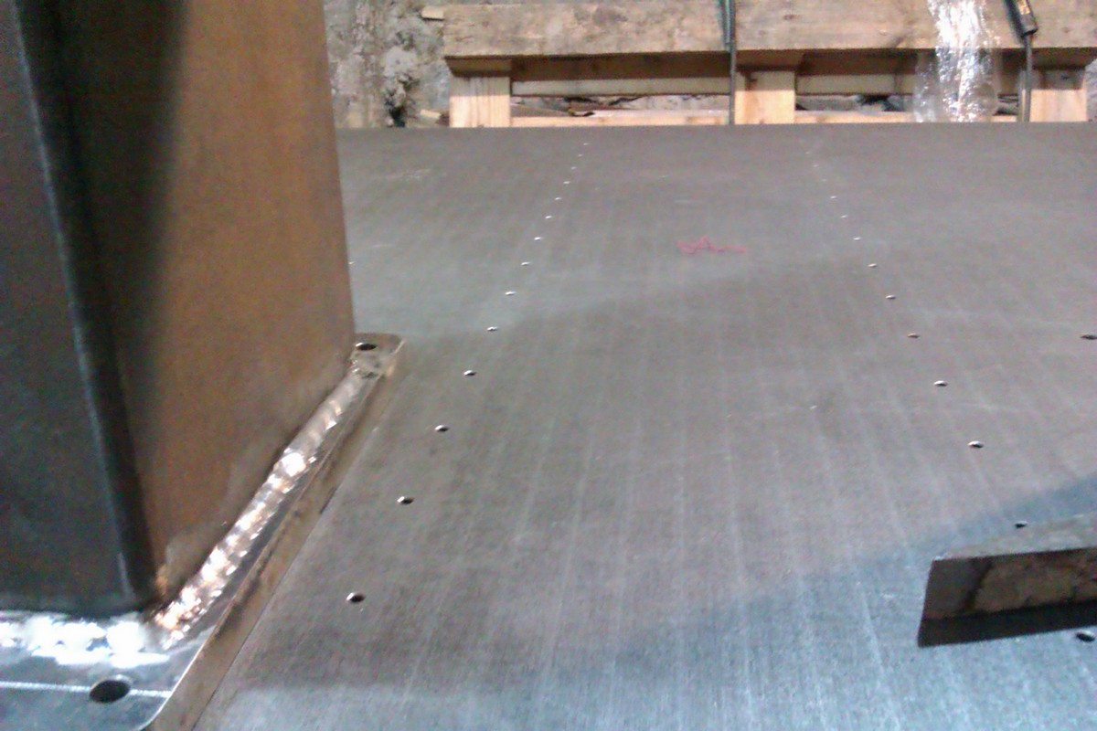

Tak to si asi užiješ hodně lásky při dotahování a spoustu jemného doklepu. Kolejnice se právě nejvíce kroutí při té lásce z dotahování, nemaje se o co opřít.

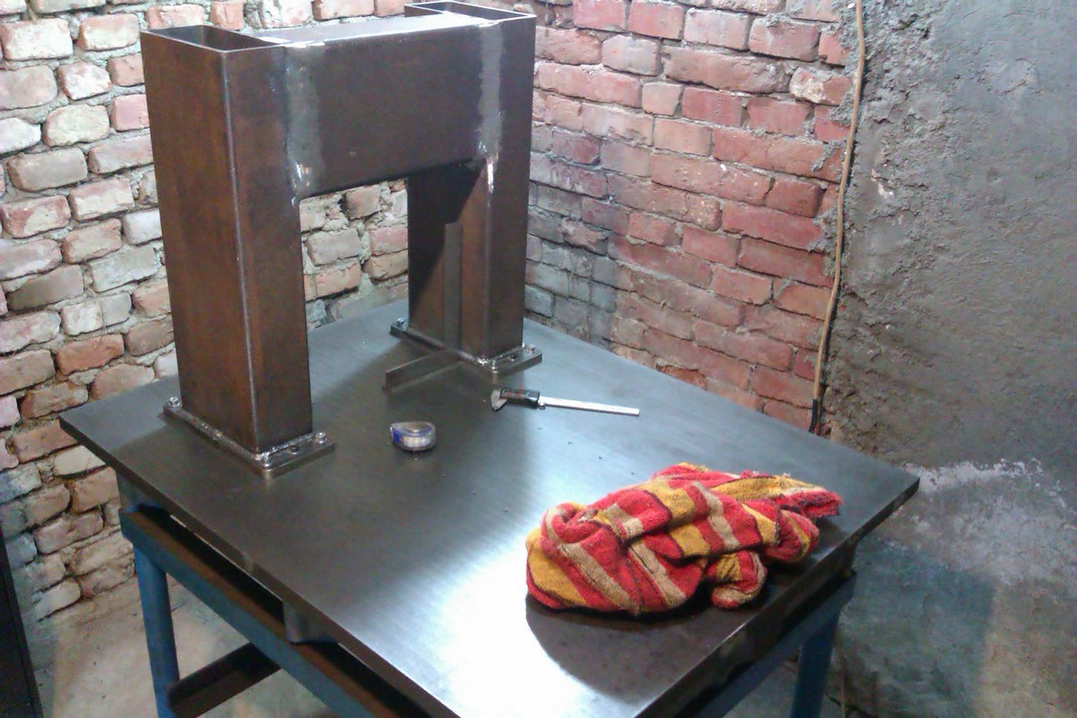

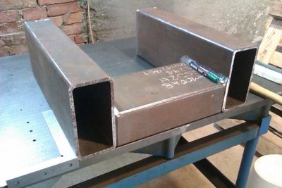

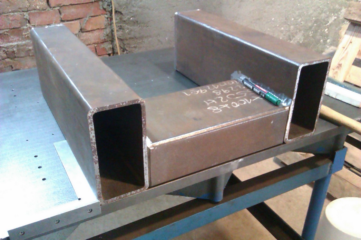

jo, je to mazel a láskou nešetřím :D ... jinak venku bylo v sobotu počasí přesně na svařováni a broušení (36°C ve stínu), tak jsem se toho ujal a mám svařený kompletní portál
, už jen záslepky nahoru + vevařit dovnitř trny na "Polymerbeton" a zítra to jede do Brna, bude se žíhat Na snížení vnitřního pnutí, zas budu o flašku slivovice chudší :D pak zase na CNC udělat drážky na lineáry ... pak dovolená, tak bude chvíli pauza a budu se válet :D

Proč to děláš tak úzké, když plotna dovoluje širší portál? Není to škoda?
Pepa z depa
Příspěvky: 1779
Příspěvek 29. 7. 2013, 10:37
.. chci to mít tuhé a od začátku bylo jasně dáno že stůl šířky 300mm bude stačit, mám do začátku domluveny nějaké kšefty na stálou výpomoc pro nožířského mistra a kamarád je truhlář, tak čela šuplíků a pod. vše do 220 - 250mm šířky a pro sebe se chci věnovat spíše oblasti šperkařství z neušlechtilých kovů a výrobě drobných předmětů a "strojků". Stůl byla náhoda, že se podařilo tak velký, tak časem to obeženu krytem, ten se taky někde musí uchytit a tak ... měj se fajn Pepa

Uvidíš, že příjde čas a bude ouzko. Po stranách je placu dost na rozšíření i kryty. Když by byl stůl širší, mohlo by se dělat třeba více menších kusů na jedno upnutí a podpořit tak Stachanovské hnutí, ne? Já bych ten portál udělal širší, ještě to nedá moc práce a nechal převrtat plotnu. Určitě by se to vyplatilo, když ne hned, v budoucnu určitě. Pouvažuj...

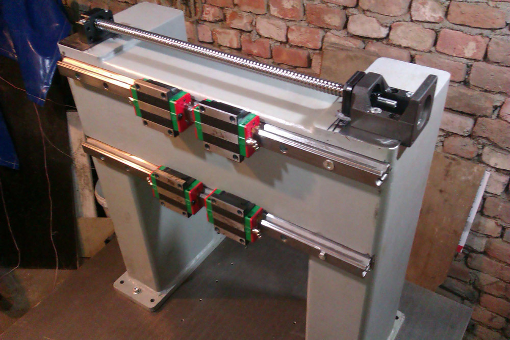

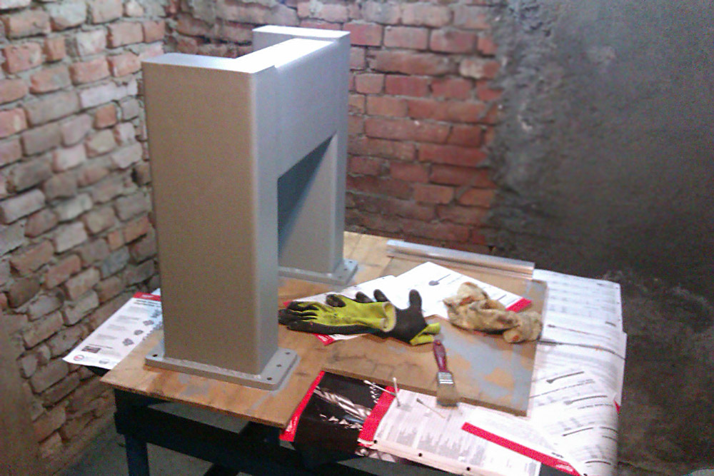

Zdravím, trochu mi to poskočilo kupředu, sice jsem přes prázdniny užíval spíše sluníčka, než zářivek v dílně, ale aspoň něco :D

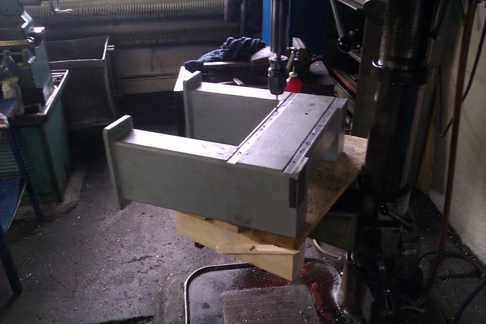

jen lehčí základ, aby portálek nereznul
řezání závitů kvůli kolmosti raději na stojanové vrtačce

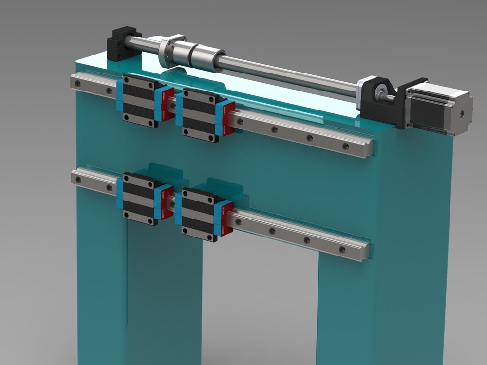

3D model
3D model

Příspěvky: 7210
Příspěvek 13. 9. 2013, 11:41
vypadá to velice bytelně , ale proč nemáš ty noha aten portál až do kraje , takhle sis hrozně zmenšil rozjezd
Pepa z depa
Příspěvky: 1779
Příspěvek 13. 9. 2013, 11:43
Packa čau, no chci s tím i do Jewerly kategorie a proto vše pro tuhost :D

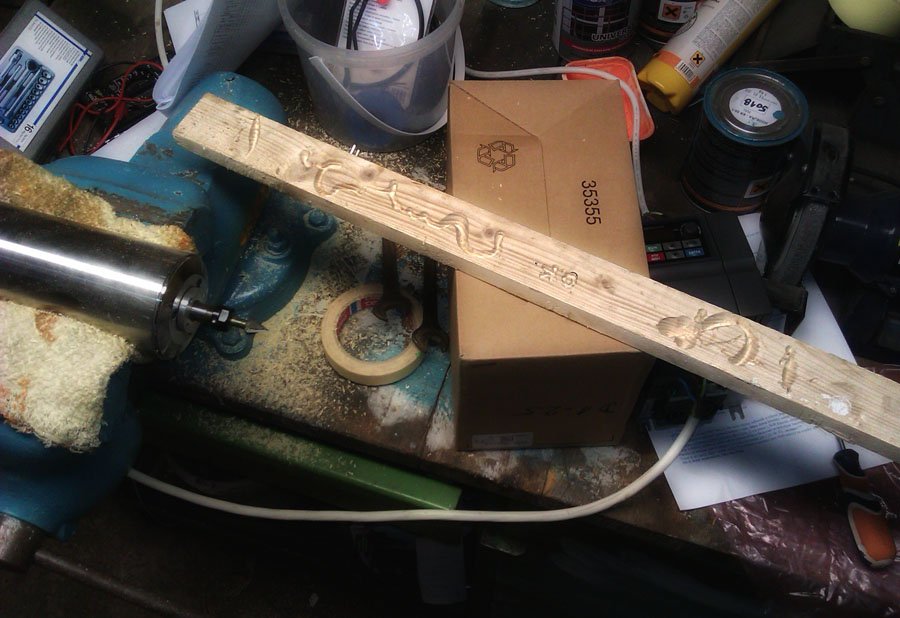

.. jo ještě jsem to nevydržel a při zapojování měniče upl do vřetena V-frézu a bez chlazení jen pár sekund ojel laťku, takže 1. špóna zabrána :D ... ne, to platí až ožijí všechny osy ... pěkný víkend

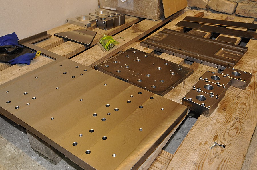

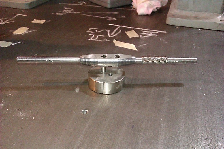

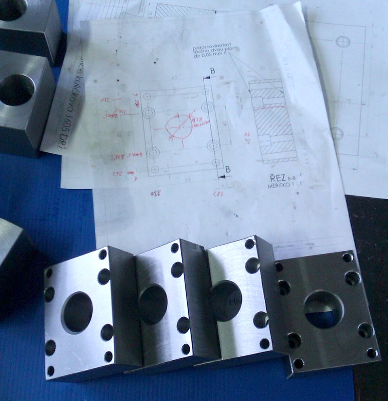

Zdravím všechny a přeji pěkné svátky a šťastný nový rok 2014, stahoval jsem fotky z mobilu, tak jen nahraji menší postup, mmj. dorazili 3f motory od Gravosu + GVE64 na 125MHz, takže ještě mezi svátky trocha obrábění držáků matic, desky osy X + Z a bude to komplet ....

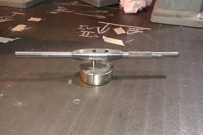

zlepšovák na hromadné ruční řezání závitů

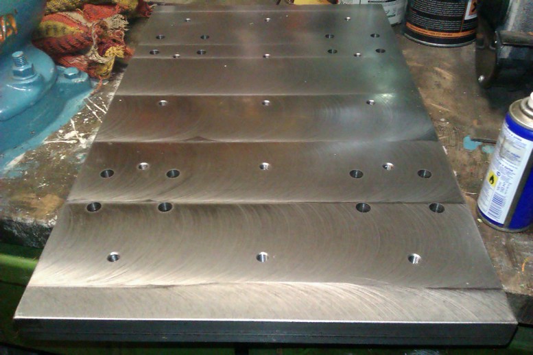

stůl na osu Y hotovka

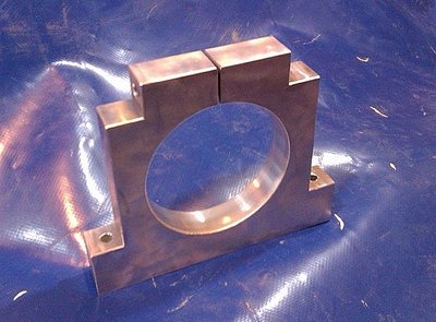

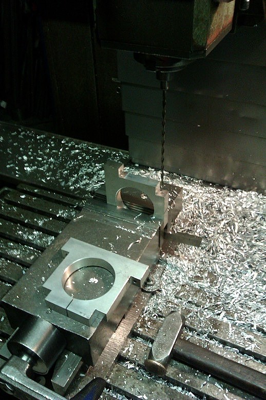

frézování držáků na vřeteno
a držáček osobně
a držáček osobně

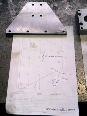

... včera jsem dokončil podložky pod vozíky lineárního vedení + držáky kuličkových matic, ale velká nehoda, nechtěně se mi vysypali kuličky jen pár, ale nevím jestli jsem našel všechny, co s tím, jsem schopen si to doma poskládat, nebo raději nechat odborníkovi?? díky
připojení matice k ose X

kuličky do matice naskládáš to eí problém , spíš bys těžko hledal odborníka skládače :D
e fakt na tom nic není
bobik
Příspěvky: 4556
Bydliště: Okres Klatovy
Příspěvek 29. 12. 2013, 11:47
Vážně na tom nic není. Já taky měl tenhle problém a po pár hodinách zkoušení jsem pochopil, jak je tam naskládat. :D
Jinak když jedna dvě kuličky budou chybět, tak se nic moc neděje.
