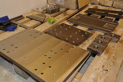

Zdravím všechny a přeji pěkné svátky a šťastný nový rok 2014, stahoval jsem fotky z mobilu, tak jen nahraji menší postup, mmj. dorazili 3f motory od Gravosu + GVE64 na 125MHz, takže ještě mezi svátky trocha obrábění držáků matic, desky osy X + Z a bude to komplet ....

stůl na osu Y hotovka

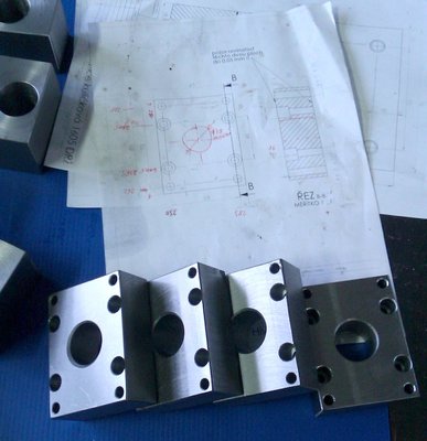

frézování držáků na vřeteno
a držáček osobně
a držáček osobně

... včera jsem dokončil podložky pod vozíky lineárního vedení + držáky kuličkových matic, ale velká nehoda, nechtěně se mi vysypali kuličky jen pár, ale nevím jestli jsem našel všechny, co s tím, jsem schopen si to doma poskládat, nebo raději nechat odborníkovi?? díky

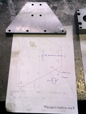

připojení matice k ose X
podložky
podložky
vařím čaj a jdu obrábět desku osy X a Z ... doufám že se povedou :roll:
