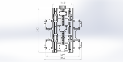

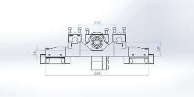

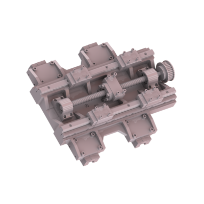

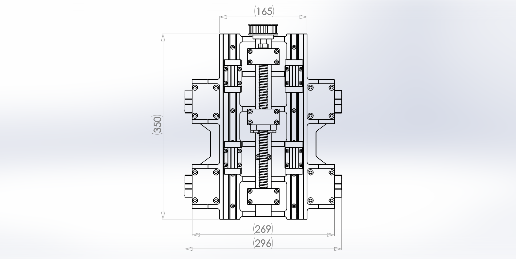

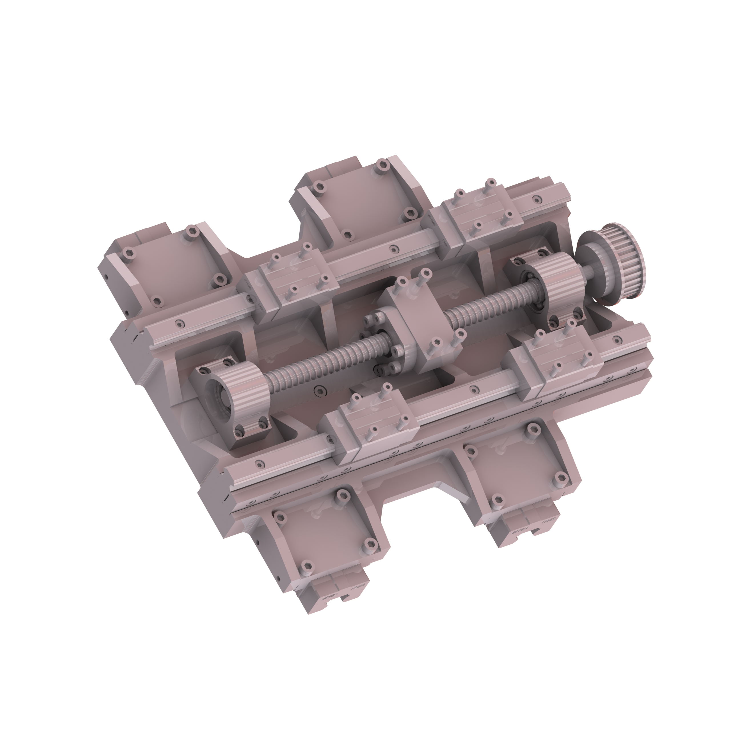

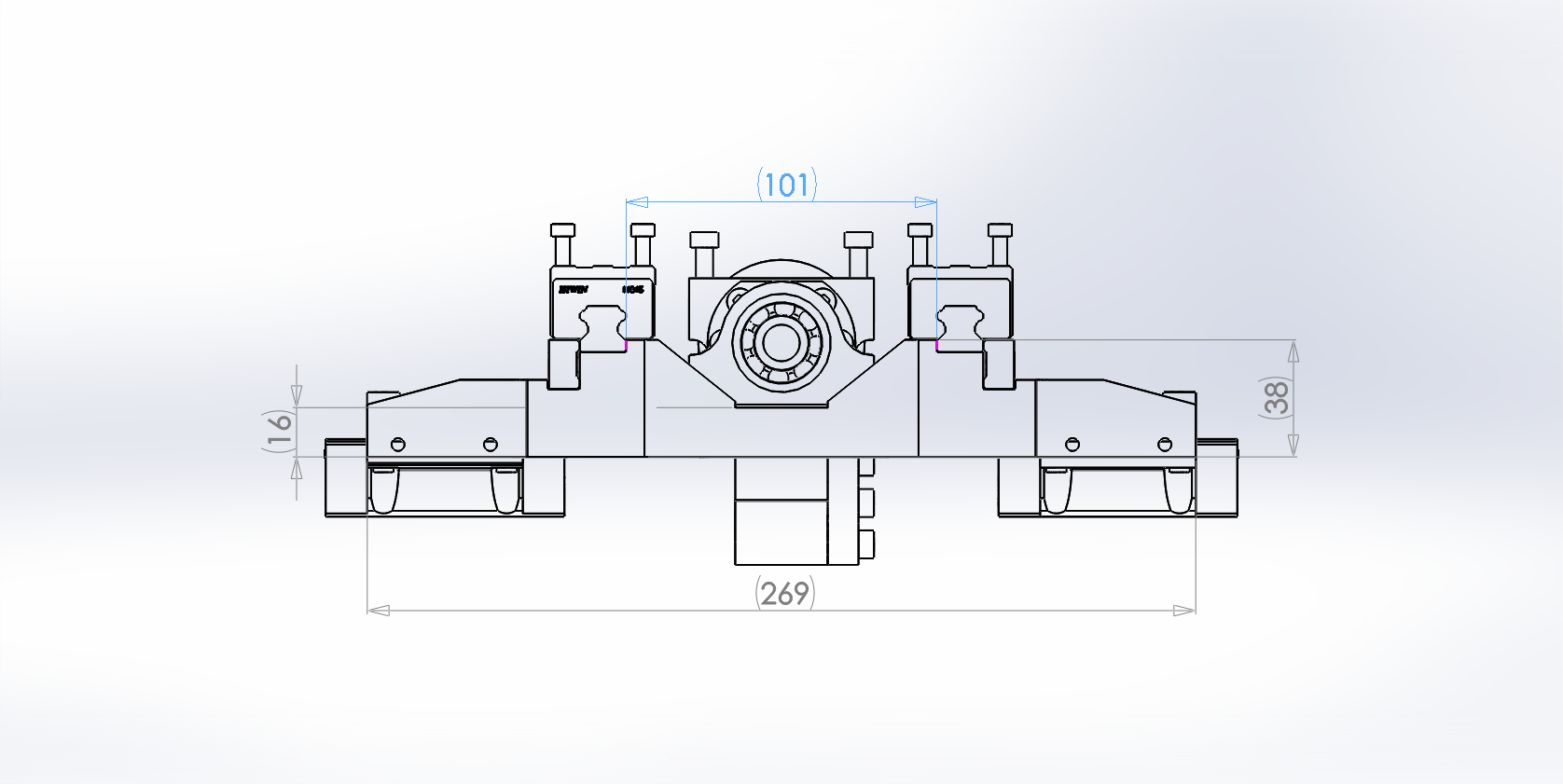

tak, snad už to je bez vážné konstrukční chyby :)

A ještě pár rozměrů:
Edit:
Ještě dodám že vyrobené z hliníku to celé na obrázku váží skoro 10Kg (včetně KM pro osu Z), když použiju ocel na veškeré vyrobené díly, váha bude 18,8Kg což už je asi dost.

... to si dáš, při tom vaření, zjednodušit by to kapku nešlo, ty malé žebírka a dílečky :D ... jinak gut
Osobně bych volil z oceli a odlehčit, hliník se může časem vymačkat, ale jen můj názor.

jake vareni? snad si nekdo nemysli, ze se ty male zebra budou svarovat? :D
jinak porad na tom pracuji, odlehcuji, uz jsem na 9,1Kg vahy toho hlavniho dilu, ale prave ze nevim, kam az s tim odlehcovanim muzu zajit, nejmensi tloustku mam 12mm a to tam mam i pricne vystuhy, ty male jsem uz odstranil.
Jak je to vlastne s vypoctem sily pusobici na linearni vedeni?
Jak je v tech prospektech uvedeno 170Nm v jedne ose, tzn ze kdyz dam 1m dlouhou paku k jednomu voziku a zatizim tu paku na konci vahou 17Kg tak se projevi deformace o velikosti 0,0001 nasobku prumeru valiveho telesa? chapu to dobre?
A kdyz jich dam vice voziku tak se to scita nebo nasobi?
Nebo se mam proste spokojit s tim ze kdyz mam 4 voziky tak muzu pusobit silou mensi nez (170Nm*4) tedy 68kg na jednometrovem rameni?
Rad bych totiz zjistil jaky rozestup pouzit na ose Z kdyz mam roztec 116mm a voziky Hiwin HGH15CA, popr. jakou maximalni silu muzu vyvinout na osu Z pri vzdalenosti cca 154mm a delce paky 150mm.

Už jsem na váze 8,175Kg (nějaká ocel) toho dílu a osa X bez Z má teď 13,80Kg, ale zase mě napadlo, jak to udělat lehčí a zároveň i snížit vzdálenost osy vřetena od portálu = menší páka.
Ale už mě to fakt nebaví, jenom to překreslovat :D
Ale aspoň to pak bude alespoň za něco stát (doufám)
Příspěvky: 8858
4. 8. 2014, 12:09
to co ušetříš na váze dáš navíc za obrobení :D otázkou je jestli má smysl tu váhu takhle honit dolů, ve finále stejně zjistíš že je to tomu motoru skoro jedno, nejvíc síly sežere dynamika stroje a to jestli to váží 10 nebo 15kg je fuk..
Příspěvky: 9536
4. 8. 2014, 12:28
Váha nemá vliv na dynamiku? Myšleno pohyblivých částí..
Příspěvky: 8858
4. 8. 2014, 12:38
samozřejmě že má.. ale spočítej si jak moc velkej vliv, prostě když vezmeš samotnou setrvačnost motoru šroubu a na něm nic a chceš ji rozjet se zrychlením X tak potřebuješ výkon motoru Y a ten potřebnej výkon motoru na to roztočení je strašně moc v porovnání s tím jestli na tom je kilo nebo 10kg nějakého závaží.. někde tady byl kalkulátor tam si to odsimuluj... prostě zjistíš, že když lehce ubereš na zrychlení, nebo lehce přidáš na výkonu motoru (třeba 10-20%) tak to má daleko větší vliv než navýšení hmotnosti třeba o 100%..
