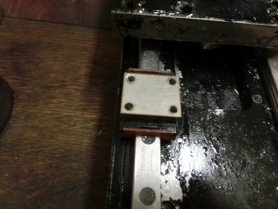

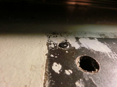

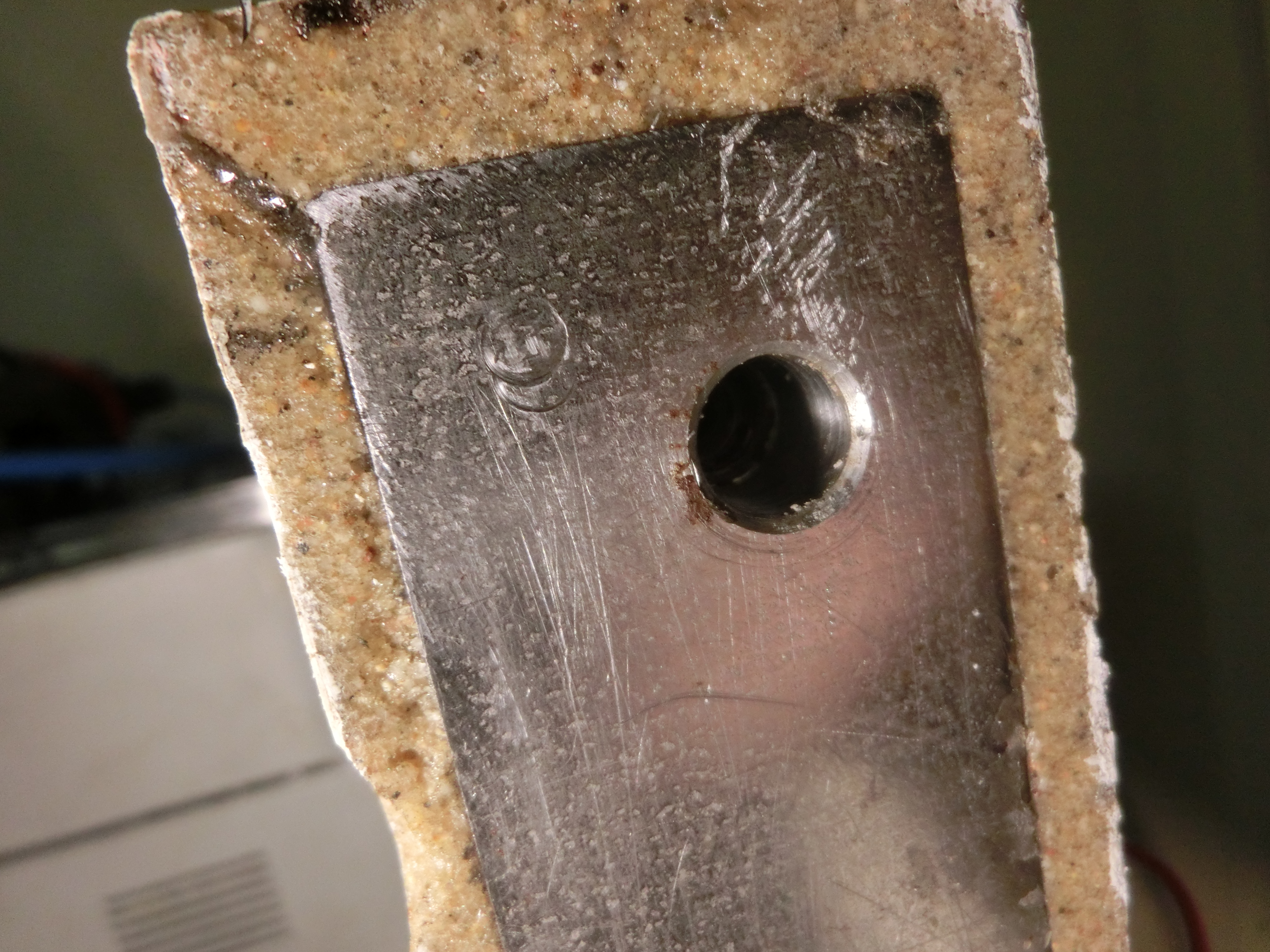

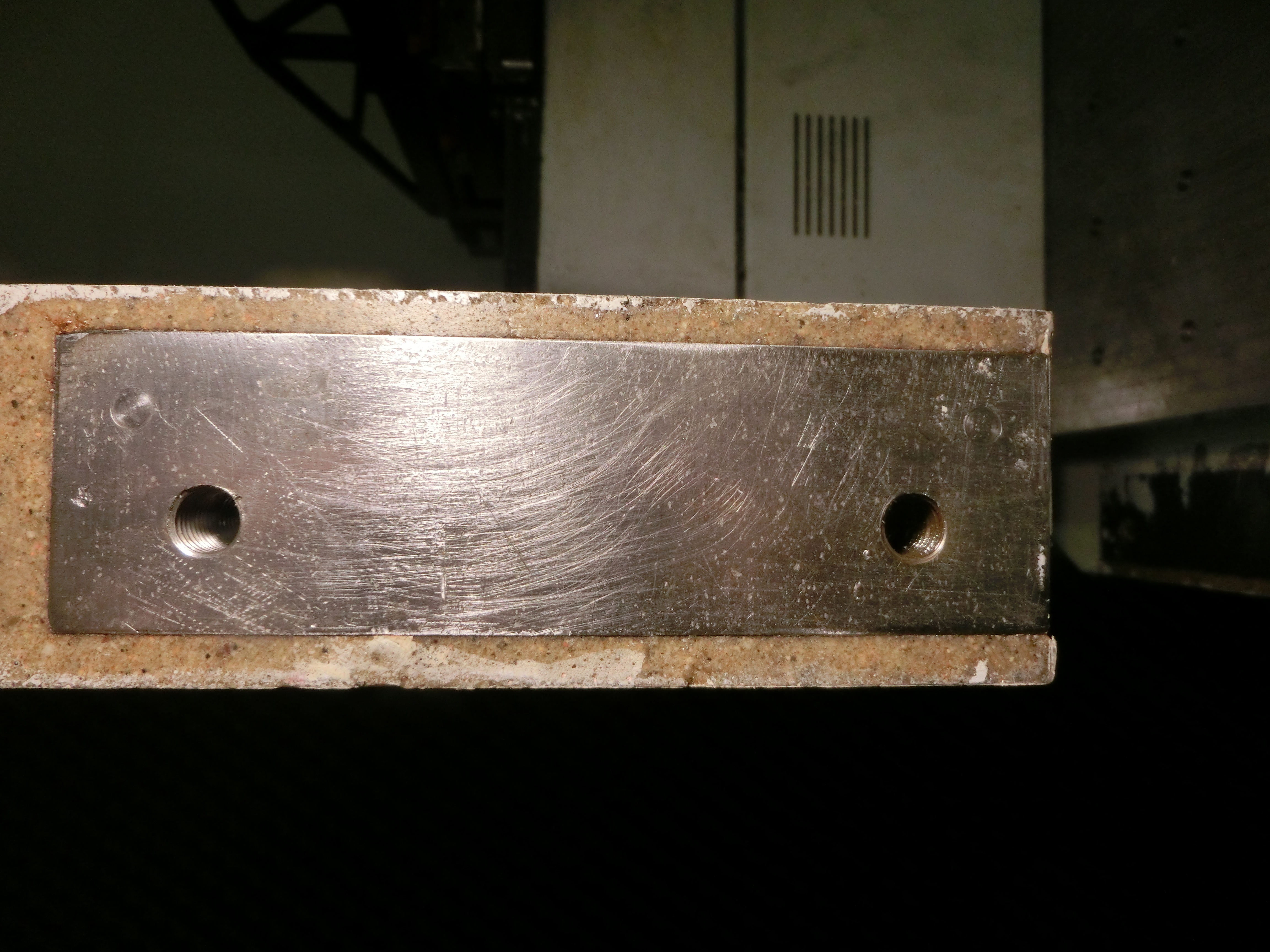

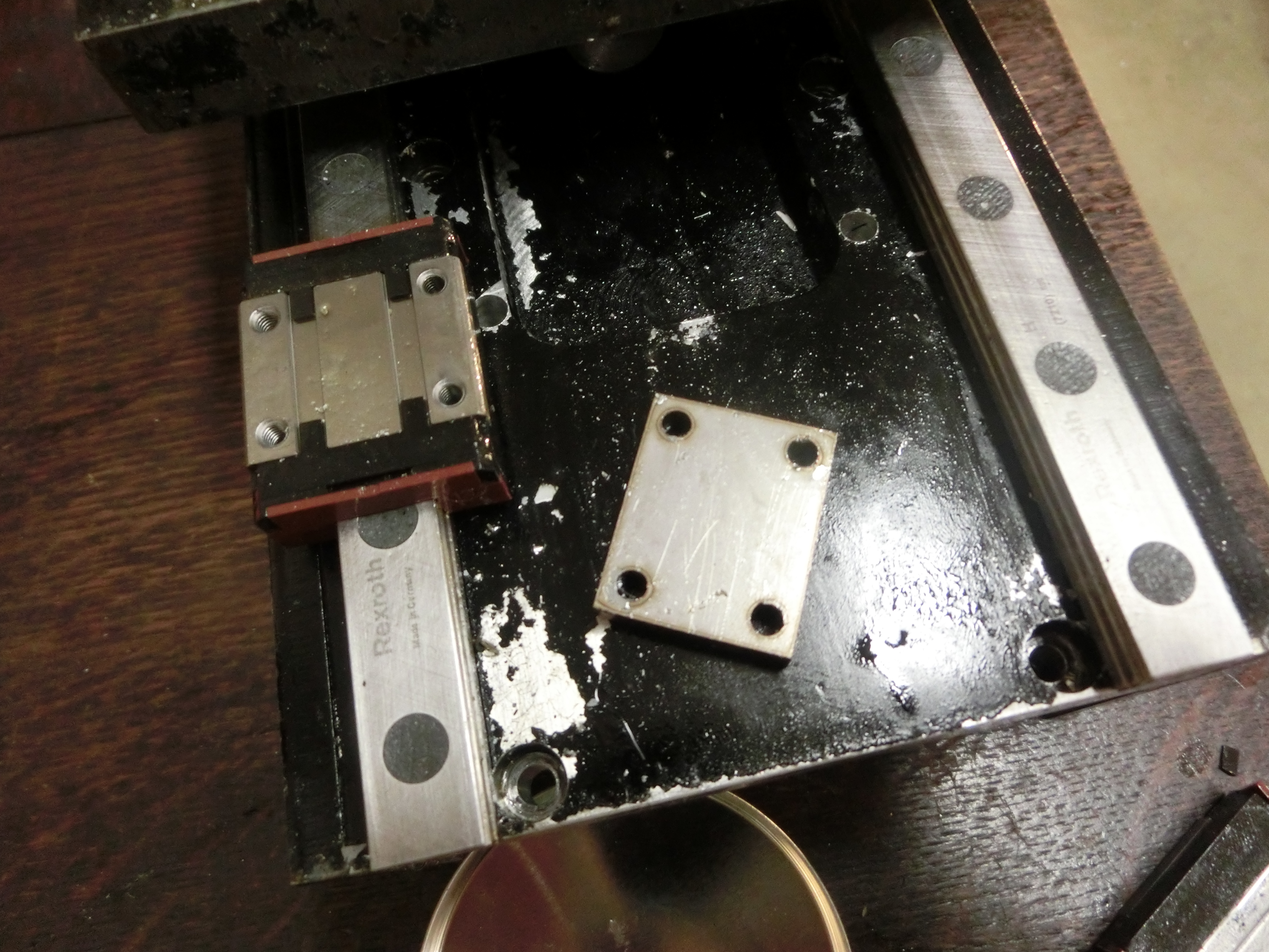

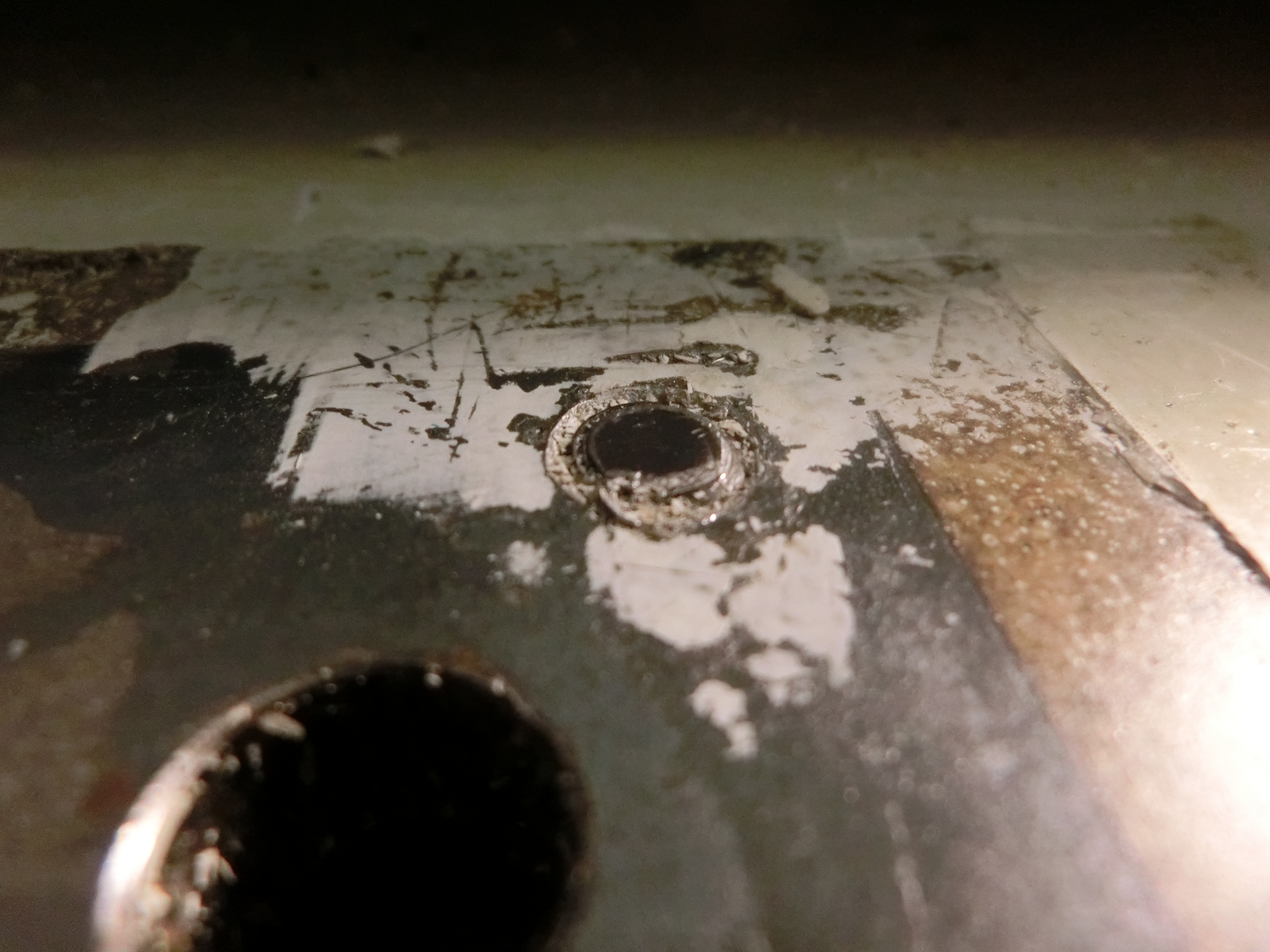

Aby to nebyl zase jen sloh, tak přidávám nějaké další fotky, na téma jak je výrobcem řešené vyzdvihnutí desky vřeteníku na 12mm lineárech (jedná se o nerezové výpalky).
K otázkám usazení portálu nemůžu moc sloužit. Ta otázka není na mě. Přidávám jen nějaké fotky.
