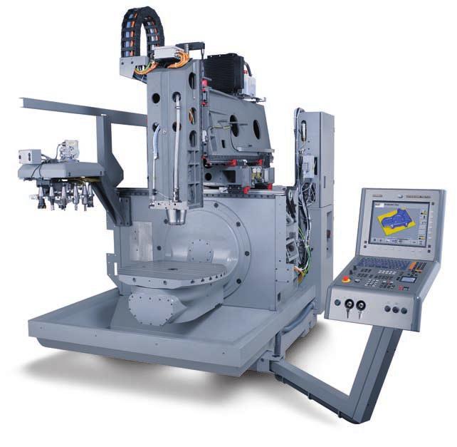

Pořádný stroj má pořádnou VANU -odstrojeno od krytů aby to bylo vidět
Zde se vypořádali s kapalinou tekoucí principiálně dolu "vyhnáním celého pohonu X-Y-Z nahoru"
zanedbávám že to má další čtvrtou a pátou osu-jsou utěsněné
pak krytování vychází jednodušeji než u jiných koncepcí jako třeba BFka atd....
Re: Frézka na hliník
Napsal: 25. 10. 2014, 11:53
od RaS
ta pětioskaje trošku specifická, ale existuje milion dalších mašin 3osejch s klasickým stolem a vedením pod ním a jsou zakrytované taky.. když se nad tím přemejšlí od začátku, což u nové stavby lze tak to není žádný problém.. trošku problém může být zakrytovat již hotovou mašinku, ale i ta lze celá strčit do "krabice"

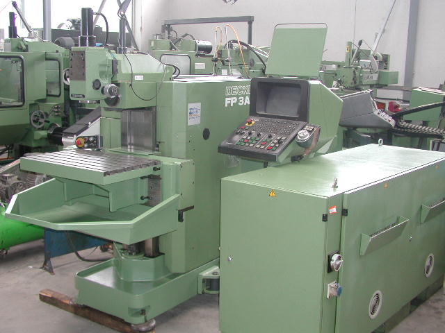

Třeba tady kompletně "pod kapotou" (oblíbený Deckel jako ta pětioska)
Je to starší provedení , dnes je okolo právě ještě ta "krabice s okénky"
Napsal: 25. 10. 2014, 12:13
od RaS
tohle krytování zas tak moc neřeší.. ten Deckel má otáčky někde kolem 4000,- což není zas tak moc a když mu stříkneš emulzi na frézu průměru třeba 50mm tak to rozstříká všude
