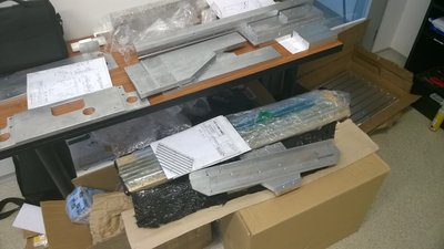

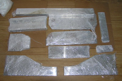

Tušil jsem, že třináctka hlavních dílů bude osudová. Povedlo se mi jich objednat dvanáct a jeden se nepovedl, takže ten se vyrábí znova. Na zemi leží 10 balíčků, protože v tom nejdelším jsou dva kusy :-)

Tak se blíží den "D". Den, kdy se ukáže, zda se v konstrukci nestala někde montážní chyba a nepůjde to smontovat. Den kdy se ukáže, že jsou všechny díly vyrobené přesně a pasují do sebe. Zatím se bude kompletovat pouze mechanická část, bez součástí pohonu. Akorát sháním momentový klíč do 12Nm... kupovat se mi ho nechce.

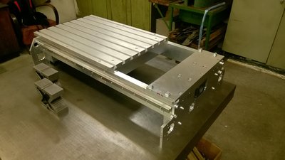

Tak už se to pomalu začíná rýsovat. Mělo to sice pár porodních bolestí (4 nedoříznuté závity), kvůli kterým se to muselo celý rozebrat, nicméně na první smontování jsem byl velmi mile překvapen přesností. Deska se pohybuje ve dvou stovkách, pouze jeden roh je ve čtyřech stovkách. Bude se to muset ještě rozebrat a doladit, ale obava, že budu honit dvě tři desetiny... Brrr, jen na to pomyslím a naskakuje mi husí kůže.
