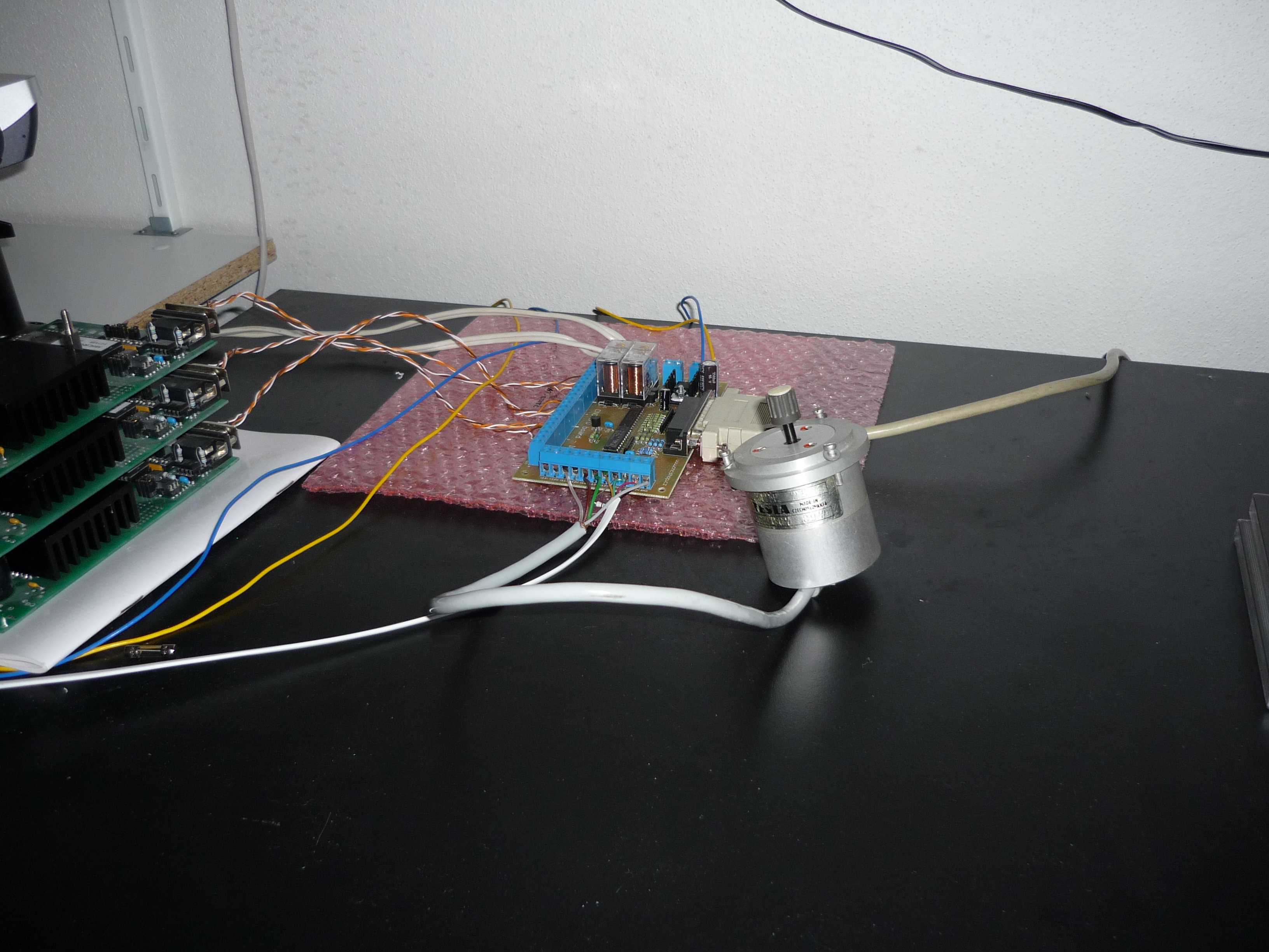

Začátkem minulého týdne jsem obdržel ovladač. Moc pěkná práce. Od mechanického provedení až po funkčnost. Ovladač došel poštou v krabičce s obrázkem n-Rote, uvnitř krabičky stručný návod (ten by si zasloužil tak o stránku rozšířit o informaci k nastavení KeyGrabberu - pro méně chápavé, jako já). Je tam odkaz na stránky, kde jsou další informace k ovladači, ty však byly v době zkoušení nedostupné. Napsal jsem dotaz a během chvíle jsem měl odpověď k nastavení. Po mechanické stránce profesionální zpracování, pevný obal z pružného, probarveného, otiratelného plastu se dobře drží v ruce, případně lze pověsit za úchyt na zadní straně, klávesnice jde dobře mačkat, je rovněž otiratelná. Horní polovina tlačítek se zvýrazněním stavu zapnuto-vypnuto led diodou, otočný ovladač jde pěkně otáčet a bez problémů se vrací do nulové polohy a to bez vůlí. Po připojení se sám nainstaluje ovladač a objeví se v panelech jako herní zařízení, kde se dá ověřit jeho funkce. Pak už zbývá přidělení funkce jednotlivých tlačítek k machu, což mě chvíli trvalo. Potom je už ovládání hračka a je mnohem příjemější, než ovládání z klávesnice. Opravdu překrásná práce, velice slušná cena - vřele doporučuji.
Ahoj, ten rotační mechanický snímač polohy, co prodává GM jsem kdysi použil v nějaké konstrukci s Atmelem. Problém je, že jsou mechanické a že maji dost rušivé zákmity. Navíc se s nima nedá dosahnout moc velké rychlosti a plynulosti otáčení. Životnost 15000 otočení taky není nijak valná.
Dnes jsem si začal hrát s touhle Tesláckou "pozůstalostí" a můžu říci: Super !!!
Masivní AL pouzdro a uvnitř zřejmě optický enkodér 100 pulsů na otáčku. Je to na ložiskách, takže pořádnému roztočení nic nebrání
Konfigurace v Machu umožní při pomalém otáčení krokování a při rychlejším točení se s tím dá v pohodě jezdit plnou rychlostí.
Radek
Radek
ja kdyz sem vytvarel svuj ovladac tak me ten vyvoj trval dost dlouho nez se vsechno odladilo a nez to zacalo fungovat tak abych s tim byl spokojene a vim jaky to je delat prvni kus a vim ze udelat jeden kus se vubec nevyplati. neni jednodusi koupit si uz hotove ovladac nez s necim laborovat bez zarucenyho uspechu a se spoustou namahy ? ja svuj ovladac nikemu nenutim jenom rikam ze delat prototyp je strasne nevyhodny. pokud ma nekdo zajem klidne mu ovladac vyrobym ale existujo aji jini co vyrabi ovladace.
a kdyz uz to chces delat tak bych tam zadne rotacni koder necpal ale dal bych tam potak ja su s tym fakt naprosto spokojene a je to o hodne pohodlnesi zepte se pana Pavlika ten ma ovladac odemne a tam je potak. ten rotacni koder kdyz s nim chces prejet stul tak se utocis
Tohle ale neni reakce na Tvuj ovladac, ale na mechanicke kodery, ktere prodava GM. Navic je to vyrobek kterej najdes nejspis uz jen nekde v bazaru ci mozna nahodou nekde na netu.
Nic mene bych to neprirovnaval k potenciometru. Tohle je jina trida !!! Stara poctiva prace se 100x vyssi zivotnosti, nez ten potenciometr. Profi stroje jsou prave tak osazeny enkodery se stejnym principem.
Radek
P.S. Kdybych chtel zustat u Machu a nepremyslel nad EMC2, tak bych si od Tebe jeden kus nejspise taky vzal
Radek
ja sem to nebral jako reakci na muj ovladac ale jenom jako radu pro tebe ze delat prvni kus je strasne prodelecna cinnost a ze ten rotacni koder se me zda neprakticke a navic kdyz se te pokazi tak tesko sezenes nahradu kdyz uz teda delat to aby se kolecko tocilo dokola mozna by nebylo spatny pouzit halovy sondy tam je zivotnost prakticky neomezena a kdyz uz se pokazi neni problem to vymenit
