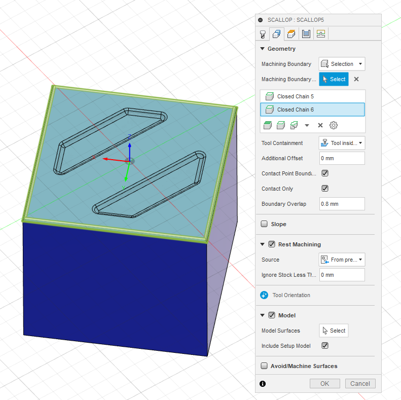

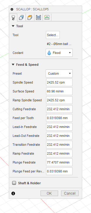

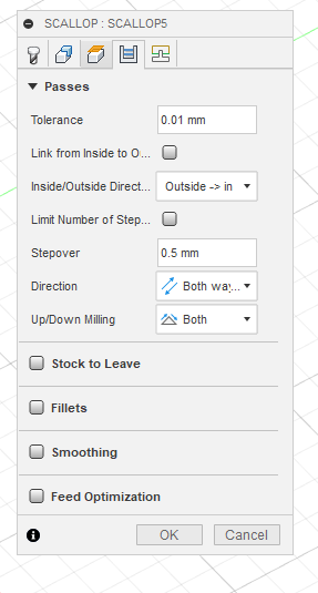

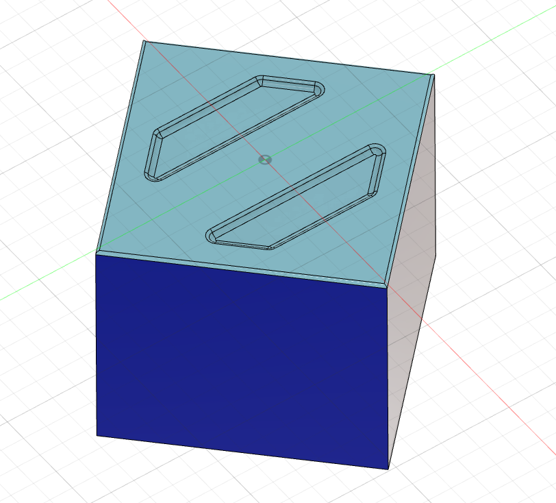

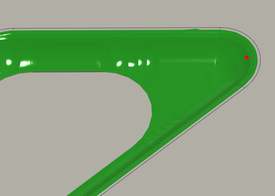

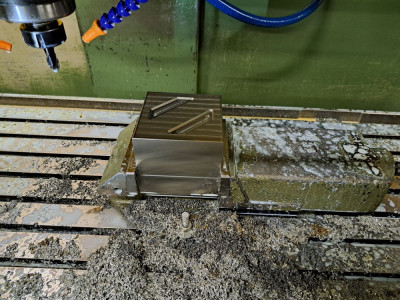

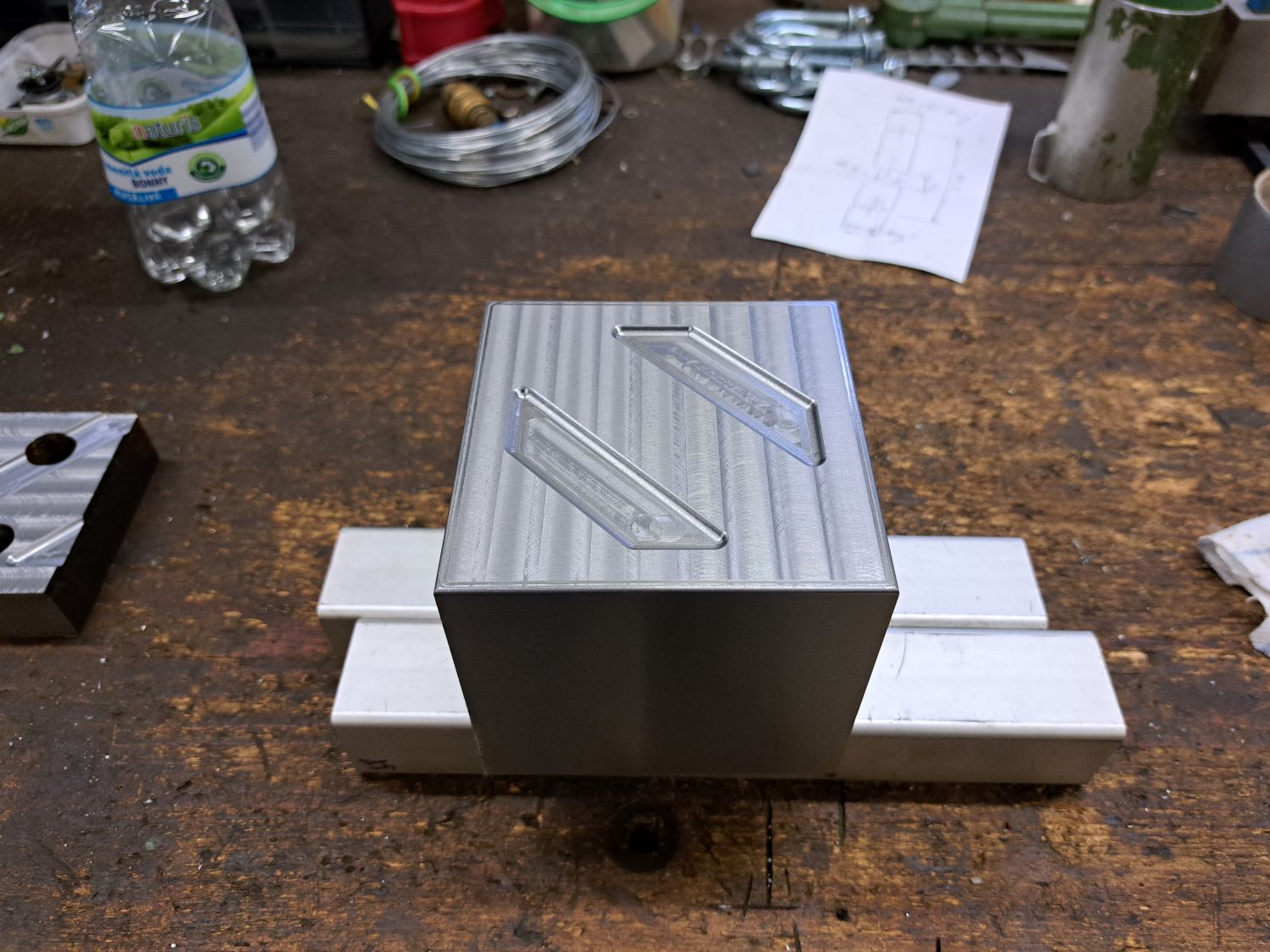

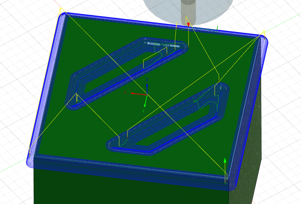

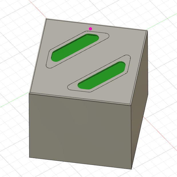

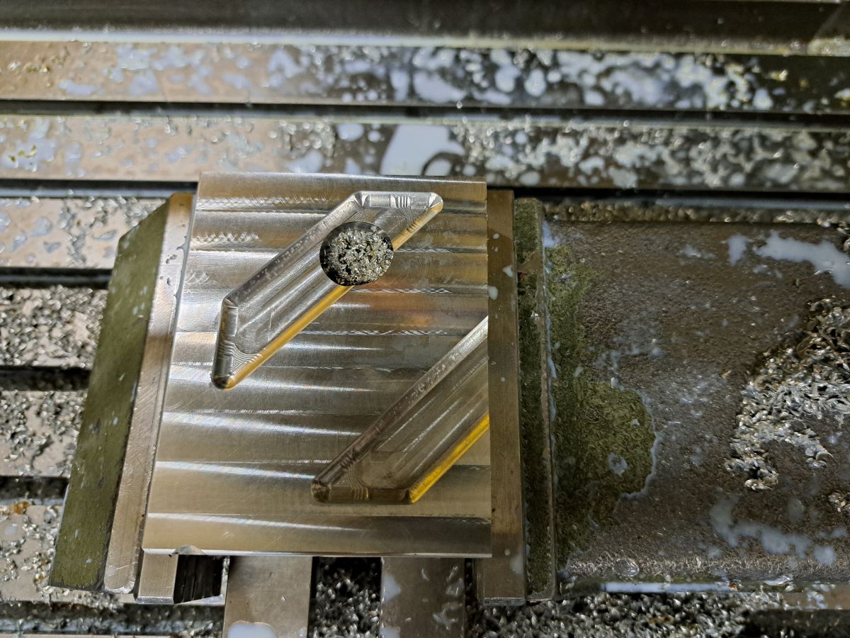

Zdar pánové, není tu někdo znalý CAMu ve Fusionu a dokázal by mi poradit. Dělal jsem pokusně lisovací tvarovku do hliníku (originál bude do nástrojovky). Výsledek dopadl celkem dobře, ale ve čtyřech místech kapsy jsou záhlody do materiálu. Nejdřív jsem si myslel, že je to mašinou, ale je to už ve Fusionu. Na fotce to vypadá horší než ve skutečnosti a normálně to stačí zapucovat, ale chtěl bych to odladit. Podotýkám, že jsem ve Fusionu večerní samouk, ne všechno vím jak správně použít a nastavit. Díky moc.
požadovaný výsledek
požadovaný výsledek
předhrubováno
předhrubováno

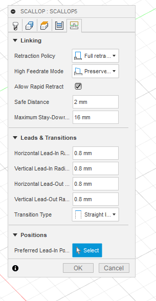

nastavení na tvar, kulovka D8
záhlody po simulaci
záhlody po simulaci
záhlody v reálu
záhlody v reálu

To vypada jako nedofrezovany.
Zapni si verifikaci (barevnou mapu odchylek) a uvidis.

Podle té mapy odchylek máš pravdu, že je nedofrézováno. Zkusil jsem místo D8 kulovky D5 a je to trochu lepší, ale ty schody, tam asi ještě budou. Díky

V prvom rade, zapinaj si vzdy smoothing, tym nic nepokazis.
Dalej, rovne plochy dokoncuj pocket-om, alebo flat.
Vyberaj na 3d operacie iba jednotlive plochy, nie celu konturu suciastky- vonkajsi obvod asi nieje taky podstatny ako samotna kapsa.
Na finish je niekedy treba poskusat rozne metody, podla tvaru plochy. Paralel, contour atd, niekedy aj kombinaciu, zalezi ako moc sa ponahlas s cyklovym casom...

Tak jsem to poladil a tvarovka z nástrojovky je hotová. Zvolil jsem deatilnější vyhrubování a pak kulovku pouze D5. Porovnání tvaru od robokopa a úpravy nastavení od kiko01. Děkuji.
