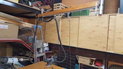

Po dlhej dobe som spáchal zase niečo čo mi uľahčí trochu pracu v dielni.
Vyrobil som otočné rameno 180cm dlhé na uchytenie odsávacej hadice a kablov hlavne pre brúsenie na stole ale s tým, že mi hadica dosiahne aj k stolovej brúske na drevo aj k pokosovej píle.
Základom je otočný prvok s ložiskom ako z kolieska Tesco košíka, len trochu väčšieho. Na ňom je vodorovne pripevnený drevený hranol 40x70x1800mm. Zospodu je hliníkový H-profil (zostatok kovania dveri vstavanej skrine) a na ňom tri pohyblibé klzné vozíčky s hákmi na hadicu a šrubou na aretaciu vozíčka v prípade potreby. Na začiatku a na konci sú ďalšie tri pevné háky na hadicu. Háky sú z tvrdšieho hlinika -pás 20x2mm (obi).
Je to super. Hadica ani kable sa viac nemotaju popod nohy a samotnú hadicu je stale možné zložiť dole za pár sekúnd.
Uvažujem že si priamo na rameno osadím zásuvku (predlžovačku) aby kable ešte menej viseli v pracovnom priestore.

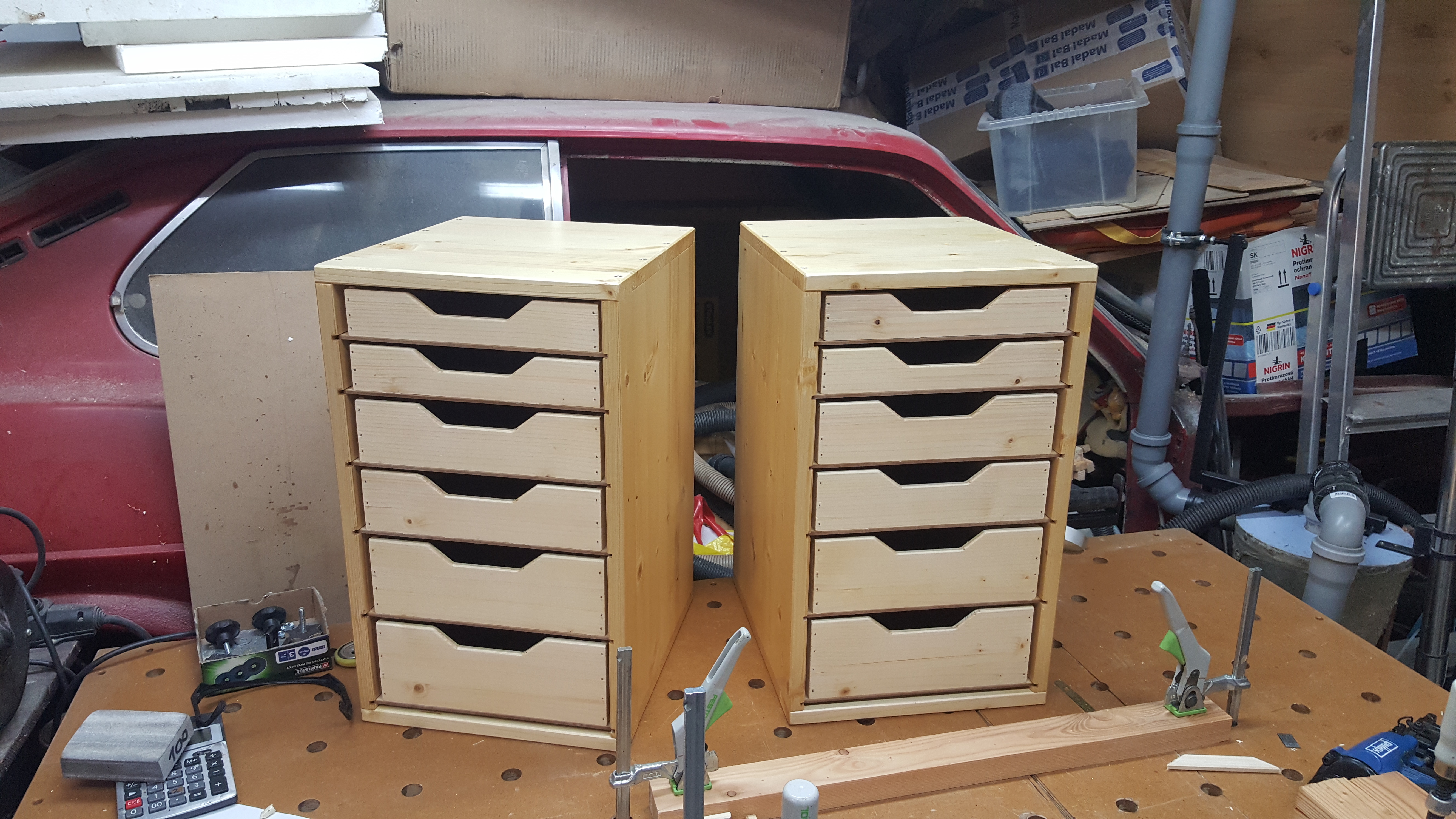

Pribudlo pár šuplíkových skriniek pre deti pod písací stôl. Výška 55cm, šírka 30cm, hĺbka 36cm. Vnútro šuplíka je večsie ako formát A4.
Volil som praktické výšky šuplikov (merané vo vnutri) 2x4,5(písacie a kresliace potreby), 2x6,5, 1x8,5 a 1x10cm
Prvý šuplík má vstavané priehradky na perá a ceruzky.
Osvedčilo sa mi riešenie kde dno šuplíka tvorí zároveň kolajničku v drážke. Hrúbka dna je sololit 4mm , ktorý mám viacmenej ako odpad zadarmo.
Asi 7cm od konca šuplíkov som im urobil čiarku aby vedeli pokial môžu šuplík vyťahovať. Tieto budú pod stolom na veci do školy.
Už máme pár takých vyšších skriniek na hračky a vpohode. Super je že si môžu celý šuplík vybrať a po hraní ho zase vratia naspäť. Skvelé na Lego, puzzle, merkur, sewa, ... zospodu šuplíky maju v rohoch nalepené kúsky filcu aby neškriabali podlahu.
Upravil som aj to vyššie spomínané rameno na odsávanie ... pôvodne na ňom bola zavesená 4m hadica ku vysávaču s vnútorným priemerom asi 30mm a hodne to brzdilo prietok vzduchu. Tak som v čo največšej miere dal HT potrubie 50mm a zbytok ku náradiu tvorí 1,5 metrová hadica.
Výrazne sa to zlepšilo. Ďalší prínos bolo odstránenie krytky na výstupe vzduchu vysávača (parkside). Zmenu trochu vidno na tomto obrázku vpravo.
