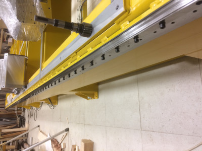

Příspěvek 8. 2. 2020, 11:32
Přišel mi sem týpek, náhodný kolemjdoucí, a tvrdil mi, že jejich firma kupuje více jak čtyřmetrové kolejnice hiwin rozměru 20mm. Nevíte o tom někdo něco? Radši bych koupil kolejnici vcelku než napojoval (i když to teda neni zas nic komplikovanýho).

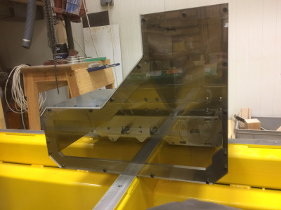

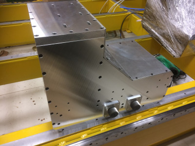

Příspěvek 7. 3. 2020, 8:52
Bočni sloupky portálu.
Jen pro šťouraly - při příští přestavbě přijde na řadu pravděpodobně portál coby jednolitý opracovaný svařenec. Zatím bude použit stávající hliníkový portál (vážící sám cca 140kg), s těmihle boky dá cca 170kg, tak nevim zda to vůbec bude nutné předělávat, podle mě je to na dřevo již dost a dost masivní. Navíc při ~půltunovém portálu buď přijdou o dynamiku, nebo tam budou muset přijít převodovky, což jsou další nemalé peníze.

vitex píše: ↑10. 2. 2020, 7:50 Oslov firmu Unikol,ti dodají potřebné.
Díky za tip :)
Uložím si do poznámek. Tady se už už chvátalo, navíc cena těch extra dlouhých (a extra typů, nutno podotknout) je oproti klasickým všeobecně známým notně vyšší. Takže jsem přistoupil k napojování, což se ukazuje jako opravdu ne zas tak složitý jak by se čekalo.

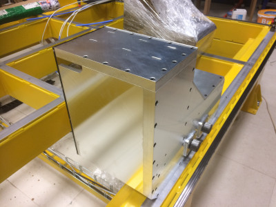

Příspěvek 7. 3. 2020, 9:47
Pěkný,tak že vymezení na hřebenu dvěma pastorkama, předpětí budeš dělat řemenem s napínákama ?
Pipik
Příspěvky: 1258
Bydliště: České Budějovice
Příspěvek 7. 3. 2020, 10:16
fmodel píše: ↑7. 3. 2020, 9:47 Pěkný,tak že vymezení na hřebenu dvěma pastorkama, předpětí budeš dělat řemenem s napínákama ?
Jop. Dle mě jednoduché a poměrně funkční řešení. Když jsem seznal co tyhle ozubený řemeny dokážou, tak se o to fakt nebojim. Navíc mi to alespoň rozkládá nápor na více zubů pastorku (a řemene), lépe sedí přechod na další část hřebene (kdyby třeba nebyl úplně přesně sesazený), a kdyby se něco stalo s řemenicemi či pastorkem, tak to jistí druhý. Lze i říct že se to blíží bezvůlovosti, narozdíl od planetárek. Akorát ano, vyžaduje to silnější motory, jsou tam 8Nm, pač ten převod není zrovna velký - 1:2.5. Ale zase to zvládá jezdit i 90.000mm/m s akcelerací až 200.000mm/s-2 :D

Juro
Příspěvky: 1543
Příspěvek 7. 3. 2020, 12:35
Pipik píše: ↑7. 3. 2020, 10:16 Akorát ano, vyžaduje to silnější motory, jsou tam 8Nm, pač ten převod není zrovna velký - 1:2.5. Ale zase to zvládá jezdit i 90.000mm/m s akcelerací až 200.000mm/s-2 :D
Pravda, pises o servach. Alebo?
Ten prevod je mizerny. Vidim to na 1: 10 (samozrejme pri servach).
naco ti je 90 000mm/m ? Polovica staci. Ak planujes ATC sys. rack, tak pri tejto velkosti je to blbost. Potrebujes carusel.
