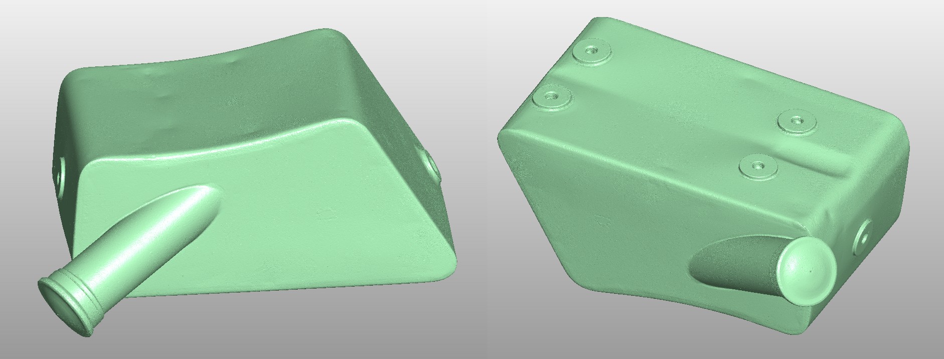

Další nádrž.

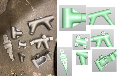

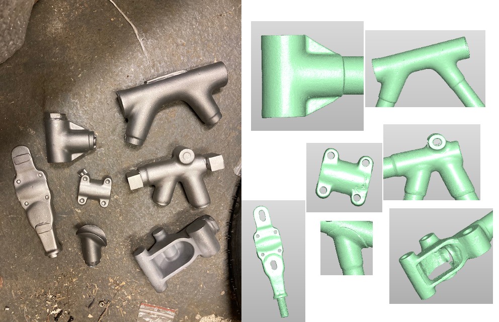

Většinu dílů co jsem naskenoval si zákazník upravil sám v stl a vytiskl, poslal do slévárny a má polotovary na rám motorky. Ty dva spodní v pravo jsem mu musel vymodelovat. Odlití prý nebylo ani drahé, jen na to dva měsíce čekal, až mu to odlejou.

Pekne.

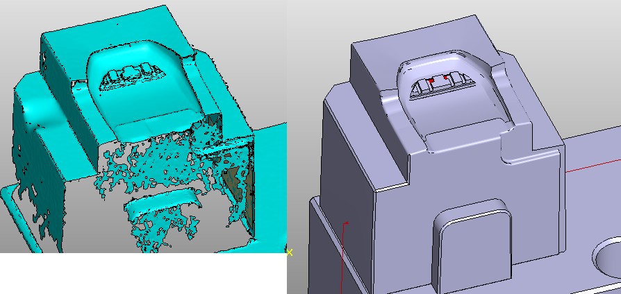

Jinak jedna firma , co pro ní občas dělám, si koupila scaner s přesností skenu 0,02mm. Za 700 000Kč. Plus robota k tomu, celý je to vyšlo na 2,5 melounu. A občas mi pošlou sken tvarů z formy, abych jim to srovnal s 3D daty. No třeba tady na rozměru smykadla 203f7 mají rozměr skenu 203,15. Vo moc horší s přesností, bych nejspíš nebyl.

Na tu udávanou přesnost moc levné. Za tu cenu nekoupíš interforometr, natož scaner včetně SW.

Tak jsou v téhle cenové hladině skenery, co udávají takovou přesnost. Otázkou ovšem je, jak to s tou přesností je a od čeho se odvíjí. Je to udávaná přesnost nějakého naskenovaného bodu na tělese v jednom snímku, z mračna bodů se generuje nějaká síť, z tý sítě se vyexportuje stl s volitelným počtem trojuhelníků. V tomhle procesu holt ke ztrátě přesnosti dojde. A to když uvažuji jenom o jednom snímku. Objekt slepený z více snímků, tam dojde zase ke ztrátě na přesnosti vlivem nedokonalého napojení ploch snímku. Prostě je třeba tuhle udávanou přesnost skeneru pro výsledné stl vynásobit minimálně dvěma a vzít do úvahy velikost tělesa a jeho tvar. Já u toho mýho skeneru s přesností 0,05mm říkám, že dosahuji přesnosti stl +-0,1mm na 100mm. Zhruba mi to tak vychází. Když objekt nasprejuji křídou, bude to +0,15-0,1.

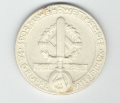

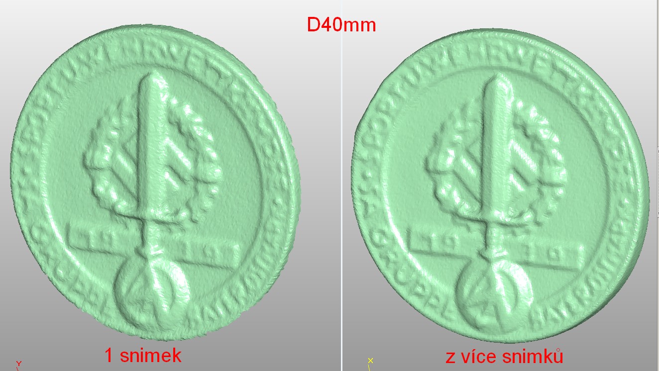

Tady dávám ukázku schopnosti zobrazit detail a rozdíl mezi jedním snímkem a stl složeným z více snímků z různých stran a pod různým úhlem. Snad nevadí symbolika, je to keramický odznak, co jsem našel na zahradě při kopání přípojky na plyn. Bílá matná barva je na skenování ideální. Velikost písma je 3mm. Zakopaný pes ve schopnosti naskenovat detail je v tom, že sice můžeme mít velice přesný skener s přesností skenovaného bodu 0,02-0,03mm (což není můj případ), ale záleží taky na hustotě těchto bodů a ta bývá 0,1-0,3mm. Takže když se z toho vygeneruje polygonální síť, tak se ty detaily rozplyznou.
