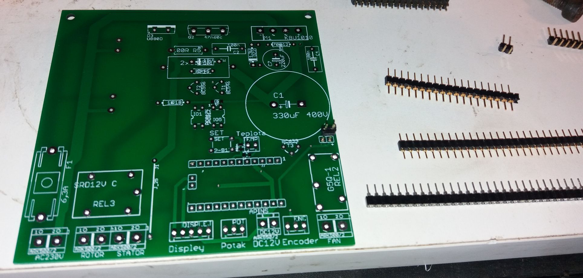

Trochu jsem si hrál:

Pomalu se prokousávám part listem a jako kritickou komponentu vidím kondík 330mikro/400V.
Měl by to být kondík z LOW ESR, že atlan?
Třeba takový?:
https://www.tme.eu/cz/details/lgm2w391m ... /nichicon/

Zdenek Valter píše: 9. 4. 2020, 10:03 Pomalu se prokousávám part listem a jako kritickou komponentu vidím kondík 330mikro/400V.
Třeba takový?:
Ja by som tam kondik za 10E nedaval. Hlavne 390uF je dost. Hlavne ked to nemas, takmer ziadne obmedzenie nabijacieho prudu. A kondik staci na 400V
Taj tam nieco od 220 do 330uF,hlavne aby ti to sadlo do plosaka, pri najhorsom to ide dat aj mimo plosak, nejake 3 - 4cm kablika 1,5mm to zvladne. Pri najhorsom budes pocuvat mp3 namiesto radia.

Prohledával jsem farnela i to TME a s těma mižšíma kapacitama je to na 400v docela bída.
Tohle je tedy přesně to pravé?
https://www.gme.cz/ce-330u-400vt-hit-eh ... -rm10-bulk

Tak jsem se lépe díval u TME je i levnější:
https://www.tme.eu/cz/details/hc2g337m2 ... gc/samwha/
9. 4. 2020, 10:51
To už je slušná kapacita na to, že nemáš ničím omezený náběhový nabíjecí proud. Když to zapneš v maximu sinusovky, tak to bude pěkná prda.

10. 4. 2020, 7:00
Na 85st ani neskusaj, musi byt 105st.

Mex píše: 9. 4. 2020, 10:51 To už je slušná kapacita na to, že nemáš ničím omezený náběhový nabíjecí proud. Když to zapneš v maximu sinusovky, tak to bude pěkná prda.
Máš pravdui, jde o i životnost.
Někde jsem zahlédl jednoduchý obvod vypínače spínajícíhoo v nule. Pohledám
to už psal atlan jako komentář k mému prvnímu výběru cca šest příspěvků zpět:
atlan píše: 9. 4. 2020, 8:01 ........
Pochopitelně si necháme rádi poradit vhodného prodejce kondenzátorů pro tuto konstrukci.
Popřípadě já bych měl i zájem o nějaké řešení omezení nabíjecího proudu pro další konstrukce usměrňovačů ze síťového napětí.
