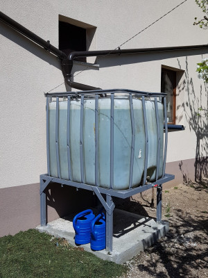

Jedna páteční :)
Rám L 50x50x5<br />Rošt L 40x40x4 + 1mm nerez plech<br />Nohy ▢ 50x50x3
Rám L 50x50x5
Nohy ▢ 50x50x3
T.
Re: Konstrukce podstavce pro 1000l nádrž na vodu
Napsal: 3. 6. 2022, 9:22
od Modros
Thomeeque píše: 3. 6. 2022, 9:17 Jedna páteční :)
T.
kradu patent...potřebuju udělat to samé :lol: :lol: :lol: :lol: :lol:
Napsal: 3. 6. 2022, 9:46
od atlan
No asi ti tam bude mesiet voda zmrznut aby si to mal tak pekne vybulene
Napsal: 3. 6. 2022, 10:08
od Tom Dvk
Něčím to zastiň, jináč ti tam voda zezelená. :wink:
Napsal: 3. 6. 2022, 10:15
od Thomeeque
atlan píše: 3. 6. 2022, 9:46 No asi ti tam bude mesiet voda zmrznut aby si to mal tak pekne vybulene
Rejpeš na špatném hrobě, já jsem zodpovědný pouze za podstavec..
Modros píše: 3. 6. 2022, 9:22 kradu patent...potřebuju udělat to samé :lol: :lol: :lol: :lol: :lol:
Jó? Jsem poctěn, budu zvědavý na výsledek :)
Tom Dvk píše: 3. 6. 2022, 10:08 Něčím to zastiň, jináč ti tam voda zezelená. :wink:
Ono to tam takto je už leta (jen to bylo na jiné konstrukci, která vzala za své po zateplení fasády), tak je to asi v pohodě, ale schválně to proberu s koncovým zákazníkem :)
