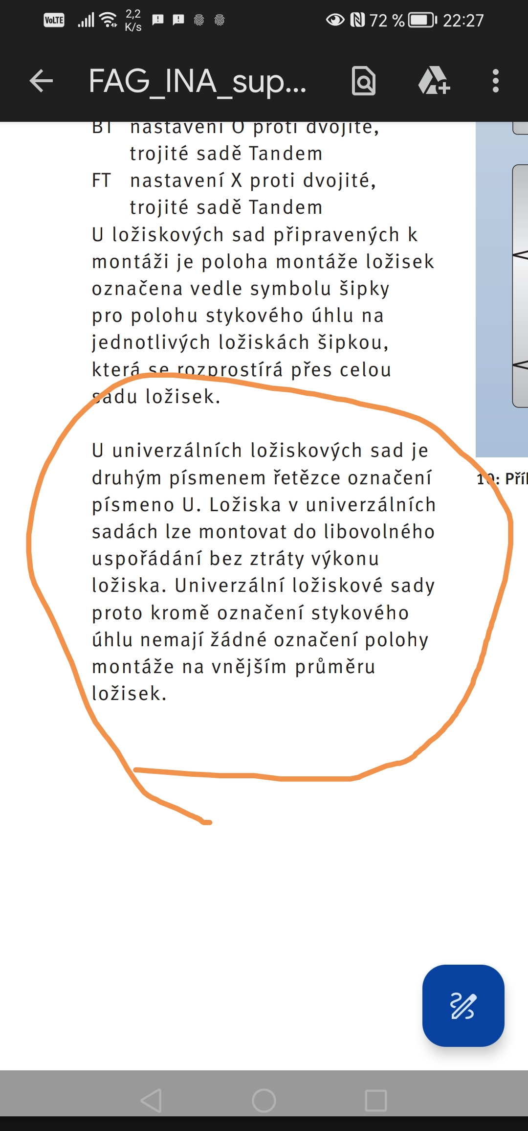

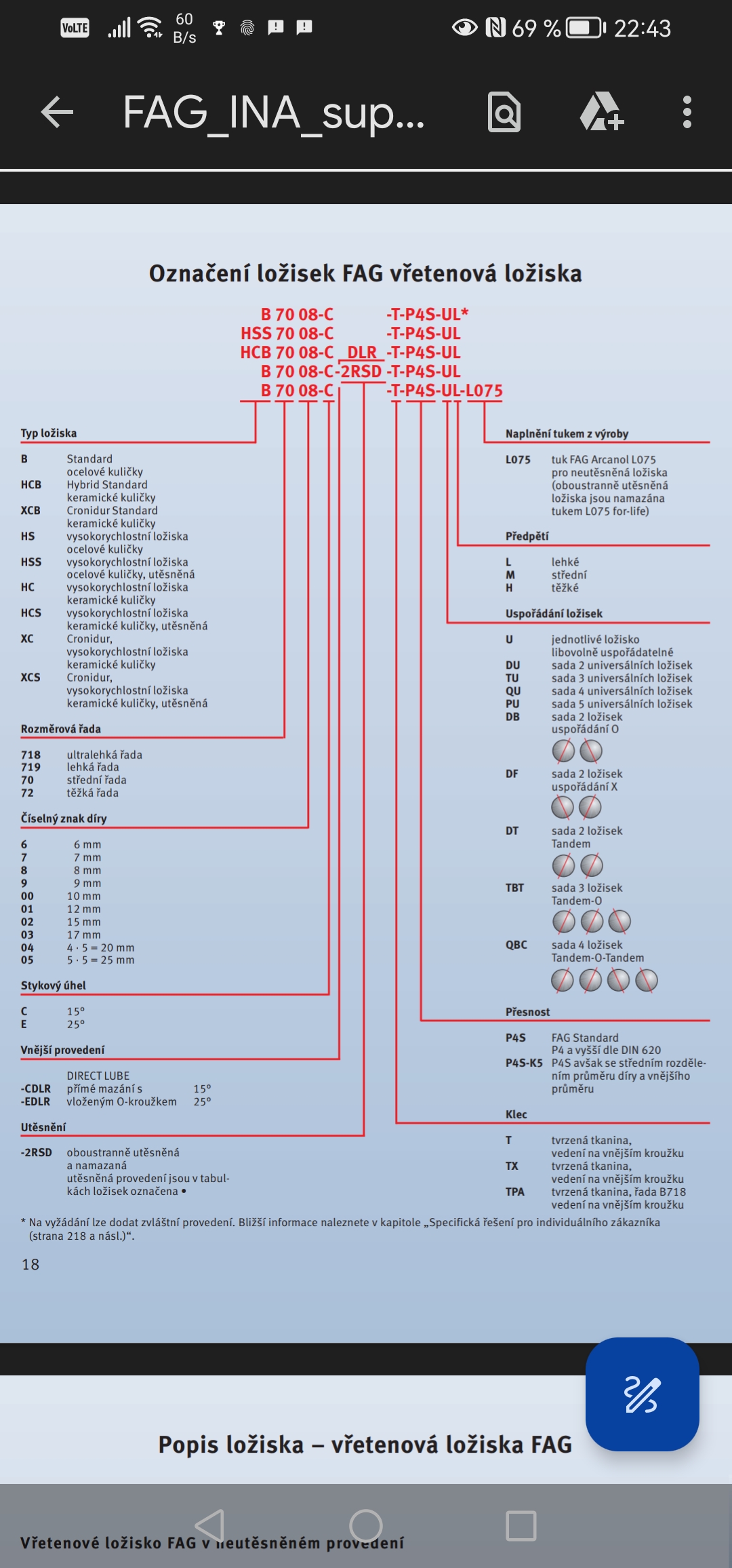

A tiež čo to znamená, že keď mám ložisko UL - univerzálne parovatelne ložiská že ho môžem všelijak otočiť??
Lebo boli dodávané ako samostatne
A nebude treba medzi nimi tie krúžky či bude??
Na mojom ložisku je fag B7209 C-B P4S-UL
Pýtal som sa údržbára tak mi neodpovedal tak asi to nevie
Ako tomu mám chápať?
Ďakujem.

Môžeš dat fotoel_fuego333 píše: ↑26. 4. 2023, 8:21 Denis, keby si chcel, ja mam na predaj jednu malu horizontalnu frezku s kuzelom mk4, novo previnutym motorom a frekvencnym menicom. Vreteno hadze 0.03 a je bez vole. Za 600 eur komplet a pridam aj trn a sadu kliestin na er25
el_fuego333
- Příspěvky: 660
- Registrován: 10. 2. 2009, 6:21
Pocuj, natoc video, ako udrzbar na tom pracuje a popri tom sa ho pytaj tieto veci, co si sa pytal tu. Som strasne zvedavy co a ako o tom bude hovorit, ked uz je taky svetovy.
