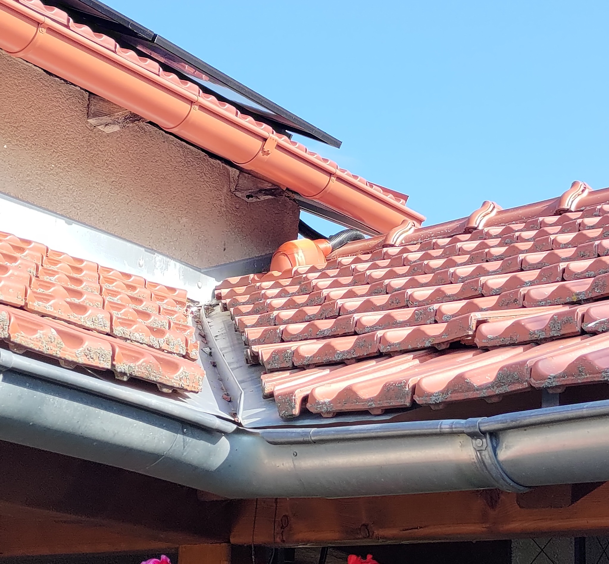

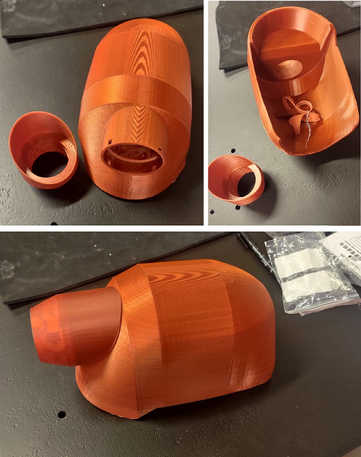

Ted na podzim jsem potreboval protahnout kabelaz skrz 50mm chranicku (Kopoflex) skrz pruchozi tasku typu Brnenka. Je to strecha pergoly u dilny, tak snad se to pocita.
Z prodavanych adapteru mi nic nevyhovovalo, tak jsem to nascanoval a udelal presne jak potrebuju. V te barve jsem mel jen ABS-T, takze ten tisk neni nijak pekny, ale je funkcni.
Jestli nekdo bude chtit, ten scan nekam muzu uploadovat.
Scan
Scan
CAD
CAD
Tisk
Tisk
vytisky
vytisky
Instalovano zevnitr
Instalovano zevnitr
Instalovano zvenku
Instalovano zvenku

Dawe píše: ↑14. 12. 2025, 6:19 Ted na podzim jsem potreboval .......... V te barve jsem mel jen ABS-T, takze ten tisk neni nijak pekny, ale je funkcni.
něco podobnýho jsem řešil loni taky
ale celou tašku protože mám na střeše tašky ke kterým dneska už nic není
3d tisk mě nenapadl
Jak se ten materiál bude chovat na sluníčku (UV) třeba po 10 letech?

Tohle ABS-T od Plasty Mladec je odolne jak UV, tak mrazu, horku, vode, snehu... Je to lepsi nez obyc ABS.
Mam z ruznych obycejnejsich ABS hromadu veci na zahrade a kolem baraku vystavene povetrnostnim vlivum uz vic jak 10 let a drzi to. Jen ty kriklavejsi barvy se trochu kvuli slunicku vysisujou, ale nekrehne to ani se to nerozpada jako treba neustalene chranicky.
Ani to obavane PLA neni tak moc citlive jak se traduje. Na pastvine u ovci mame celorocne treba drzak na liz od roku 2018 a taky se nerozpadl.

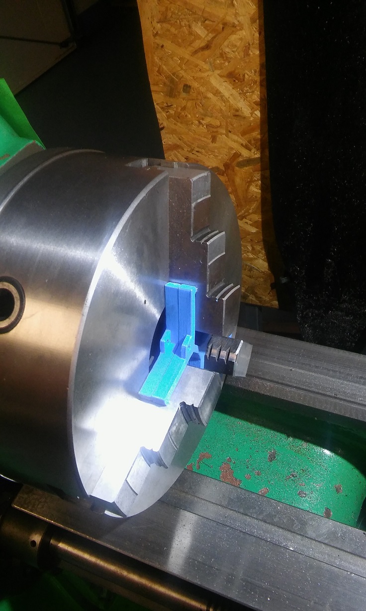

Dnes pridam takovou blbustku, kterou ale docela casto pouzivam. Dorazy do univerzaly z PETG (odola emulzi a vlastne vsemu), vytiskl jsem si ruzne odstupnovane tloustky, daji se i stosovat, drzi napruzenim vuci celistem na miste samy.
Pro modely hledejte na thingyverse nebo Makerworld nebo Printables: 'Chuck Spider' nebo 'Lathe Spacer'.

Dawe píše: ↑16. 12. 2025, 12:53 testone> za malo :wink:
To je super
