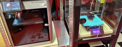

Modros píše: 13. 12. 2025, 5:31 :lol: 500 vejška to už by byl pěknej.....ale takové monstroznosti radši nařežu a potom slepim....navic když to rozhodim do 12 tiskáren tak by byl za chvilku :D
.. jj 250x250 je na dnešní dobu málo. Tedy vlastne realne 250x240 protože vzdadu mi čumi kabely CANu a musel jsme to pokrátit a vyhodit smetáček :-(

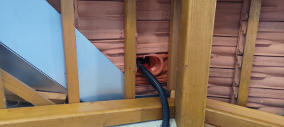

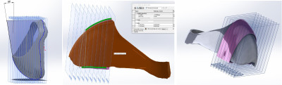

Ted na podzim jsem potreboval protahnout kabelaz skrz 50mm chranicku (Kopoflex) skrz pruchozi tasku typu Brnenka. Je to strecha pergoly u dilny, tak snad se to pocita.
Z prodavanych adapteru mi nic nevyhovovalo, tak jsem to nascanoval a udelal presne jak potrebuju. V te barve jsem mel jen ABS-T, takze ten tisk neni nijak pekny, ale je funkcni.
Jestli nekdo bude chtit, ten scan nekam muzu uploadovat.
Scan
Scan
CAD
CAD

Instalovano zevnitr
Instalovano zevnitr
Instalovano zvenku
Instalovano zvenku

něco podobnýho jsem řešil loni taky
ale celou tašku protože mám na střeše tašky ke kterým dneska už nic není
3d tisk mě nenapadl
Jak se ten materiál bude chovat na sluníčku (UV) třeba po 10 letech?
Re: Co jste dnes vytiskli - aneb 3d tisk do dílny v praktických ukázkách
Napsal: 14. 12. 2025, 8:13
od Dawe
Tohle ABS-T od Plasty Mladec je odolne jak UV, tak mrazu, horku, vode, snehu... Je to lepsi nez obyc ABS.
Mam z ruznych obycejnejsich ABS hromadu veci na zahrade a kolem baraku vystavene povetrnostnim vlivum uz vic jak 10 let a drzi to. Jen ty kriklavejsi barvy se trochu kvuli slunicku vysisujou, ale nekrehne to ani se to nerozpada jako treba neustalene chranicky.
Ani to obavane PLA neni tak moc citlive jak se traduje. Na pastvine u ovci mame celorocne treba drzak na liz od roku 2018 a taky se nerozpadl.
