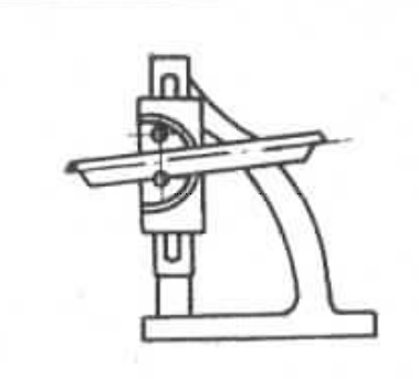

Nemáte tu niekto náhodou Meradlo na nastavenie uhlu chrbta fréz Mft ČSN 25 1634 ?
Podarilo sa mi jedno zohnať, len nie je kompletné. Chýba to vodorovné pravítko. :cry:

HellGrip píše: ↑6. 1. 2021, 4:42 Nemáte tu niekto náhodou Meradlo na nastavenie uhlu chrbta fréz Mft ČSN 25 1634 ?
Foto?

od zverodoktor
Toto?

od HellGrip
nie som teraz pri mašinách ale áno, toto.

od Milan199
Jestli ti chybí tohle :
tak to je mi už dlouho líto vyhodit. Jenom vymysli dopravu - tady se pošťáci tvářej, že s tím posílají kurýra na koloběžce.

od HellGrip

od HellGrip
Milan, ďakujem, vehement je už u mňa a prechádza silnou repasáciou :)
