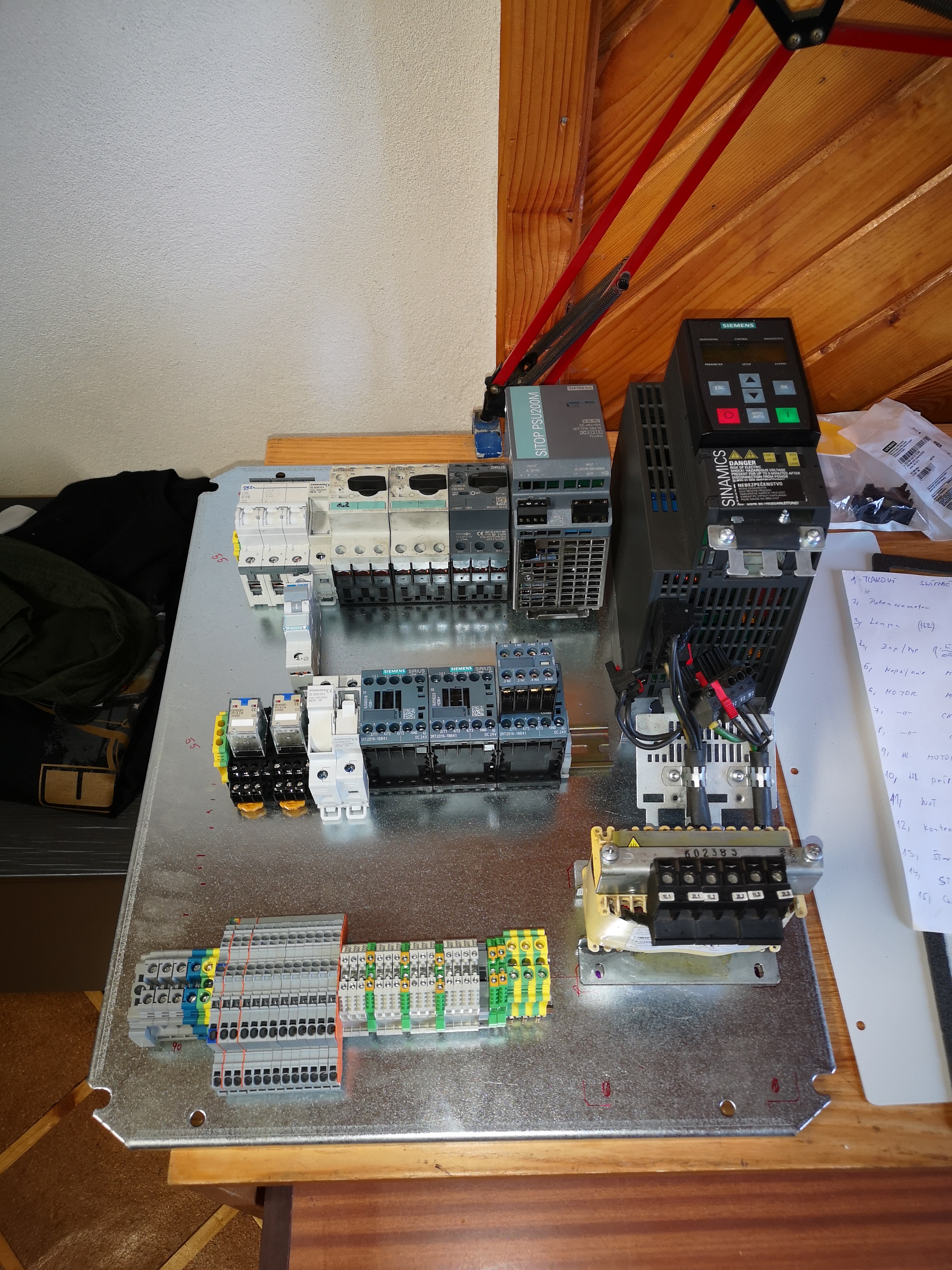

Mal by som doplniť geometriou a vôľami. Keby som si bol istý, že keď to rozhodím a vymením všetky guličkové ložiska axialne/radialne a potom to spätne poskaldam a vymedzovanie vôle sa nezmenia. tak to spravím takto. Len si to netrufam zorhadzovat preto chcem vymeniť max co sa da bez vyberania vretena. Sustruh bol dost hlučný pri zaradení prevodu posuvu. A kedže planujem v kratkej dobe prestavbu na FR menic a 4kw/2980rpm motor tak si to chcem prirpaviť. Preovdovku chcem demontovat a prevod plochy remen 1:1 s pôvodnými rumenicami.

ano toto plati pri skalarnom riadeni U/f. tento menic ma moznost vektoroveho riadenia s moznostou bez encodera na hriadeli. Sam som zvedavý ako to potiahne, aj motor ma pomer Mz/Mn navyseny oproti bezny AS motorom. A ak by sa nazoaj stalo to co popisujes, tak menic davam 7,5KW takez viem zachovat aj povodny motor a regulovat ten. A keby to nebolo stale ono, tak ponecham prevodovku s motorom ale 4Kw, a menic bude len na rozbeh a brzdenie do odporov.

Mám menič aj prevodovku a prepínač menič stykač. Motor mám pôvodný (SV18R) a už som to využil keď sa prvý menič odobral do večných lovíšť. K tomu použitiu meniča - rýchlo zabudneš, že tam tú prevodovku máš.

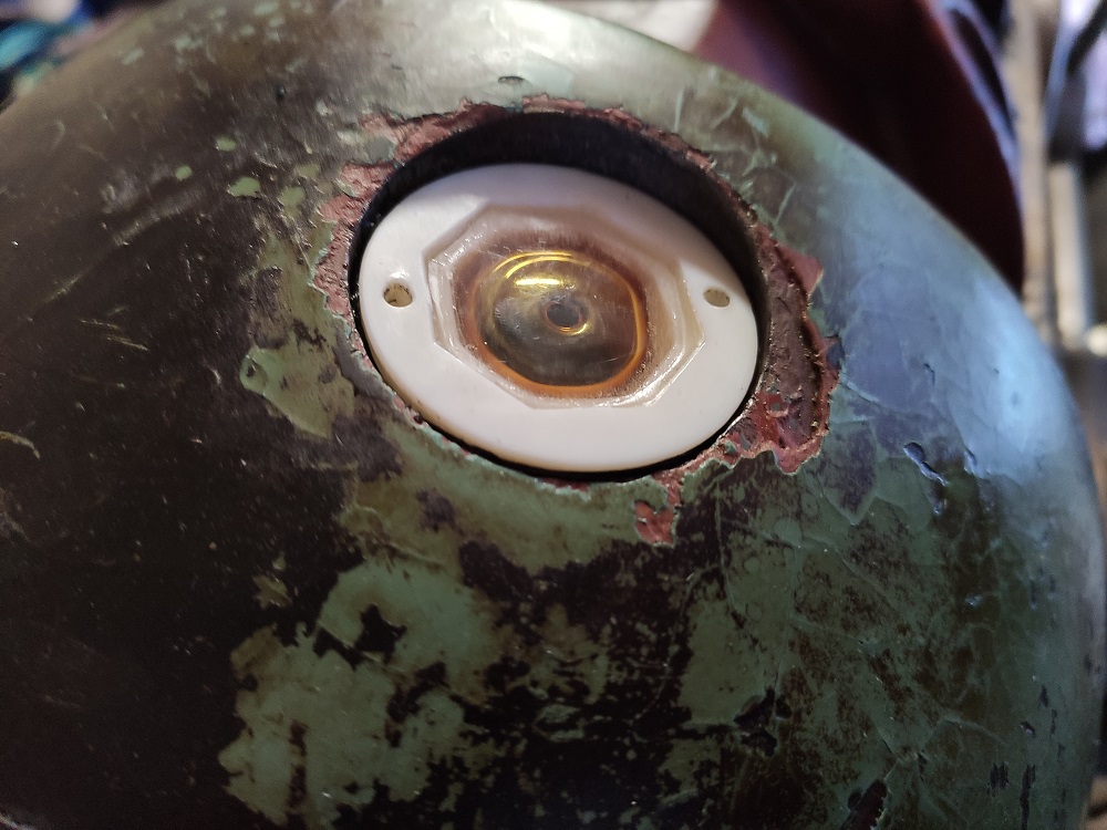

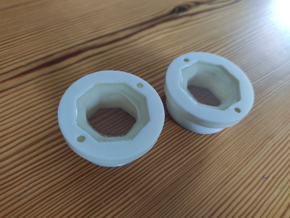

Kde se dají koupit kulaté olejoznaky na vřeteník na starý SV18R? Měl jsem tam původní, předpokládám, že ze slídy, přes které už nešlo vidět, jestli ložiska mažou, tak jsem je chtěl vyšroubovat a vyčistit. Vyšroubovat je se mi bohužel nepodařilo nedestruktivně. Tak jsem aspoň myslel, že tam padnou olejoznaky z nové SV18RA, což se ukázalo jako omyl, protože SV18RA má M36x1.5, vnější průměr 45, stará SV18R má M35 x 1.5, vnější průměr 42. Nějak se mi je nedaří na internetu objevit.
Jen pro zajímavost - vytisknul jsem si olejoznaky z materiálu ASA, zalepil do nich epoxidem polykarbonátové sklíčko. Ukazuje to pěkně (olejová tečka přesně uprostřed :)), zatím to neteče. Ale vypadá to divně.
