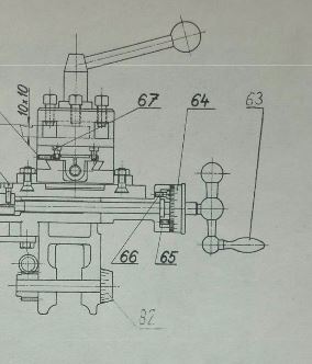

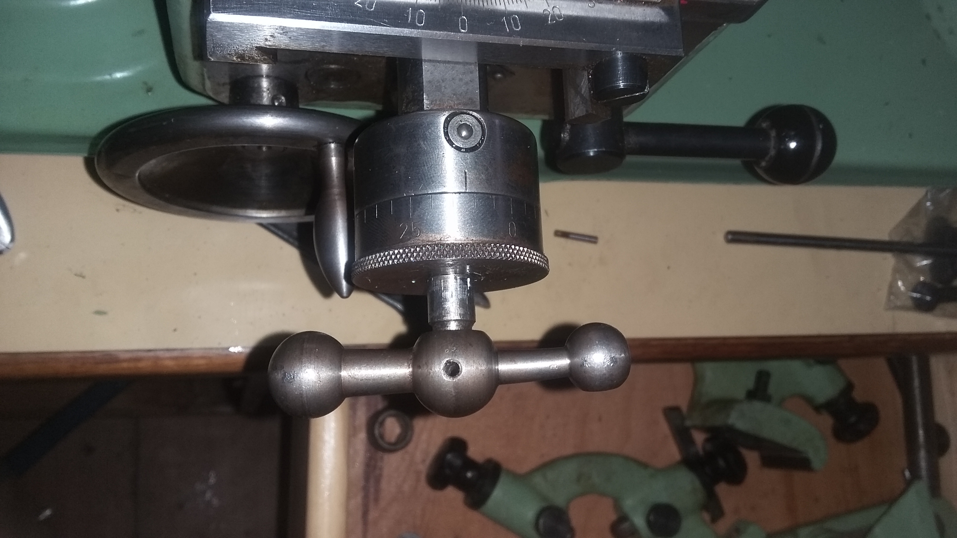

milan584
- Příspěvky: 2126
- Registrován: 12. 5. 2009, 2:17
- Bydliště: na jihu
žádný klínek tam není. Je tam kuželový kolík, ten se vyrazí, vlastní klička je na šroubu naražená na kuželu (konec šroubu má kužel). Takže se normálně sklepne pomocí kusu tvrdého dřeva z kužele dolu. Pokud by to vůbec nešlo (totálně zarezlý nebo jiný problém), tak se vyvrtá v ose šroubu do vlastní kličky díra pr. 2.5, (krátká, jen do kličky, ne do šroubuAli.g.i píše:Můžete mi prosím poradit jak sundám kličku příčného posuvu, koupil jsem ji totiž s ulomenou kličkou? Vyrazil jsem klínek ale kličku nelze jednoduše sundat, pokoušel jsem se ji vyrazit, ale nepovedlo se.
Kolík samozřejmě musí ven vždy.
Kvako1
- Sponzor fora
- Příspěvky: 1688
- Registrován: 5. 4. 2011, 7:29
- Bydliště: Praha, Čadca
klička je na kuželu, musiš vic klepnout nebo skus stahovak.
pokud maš kolik venku musi to jit.
