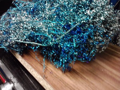

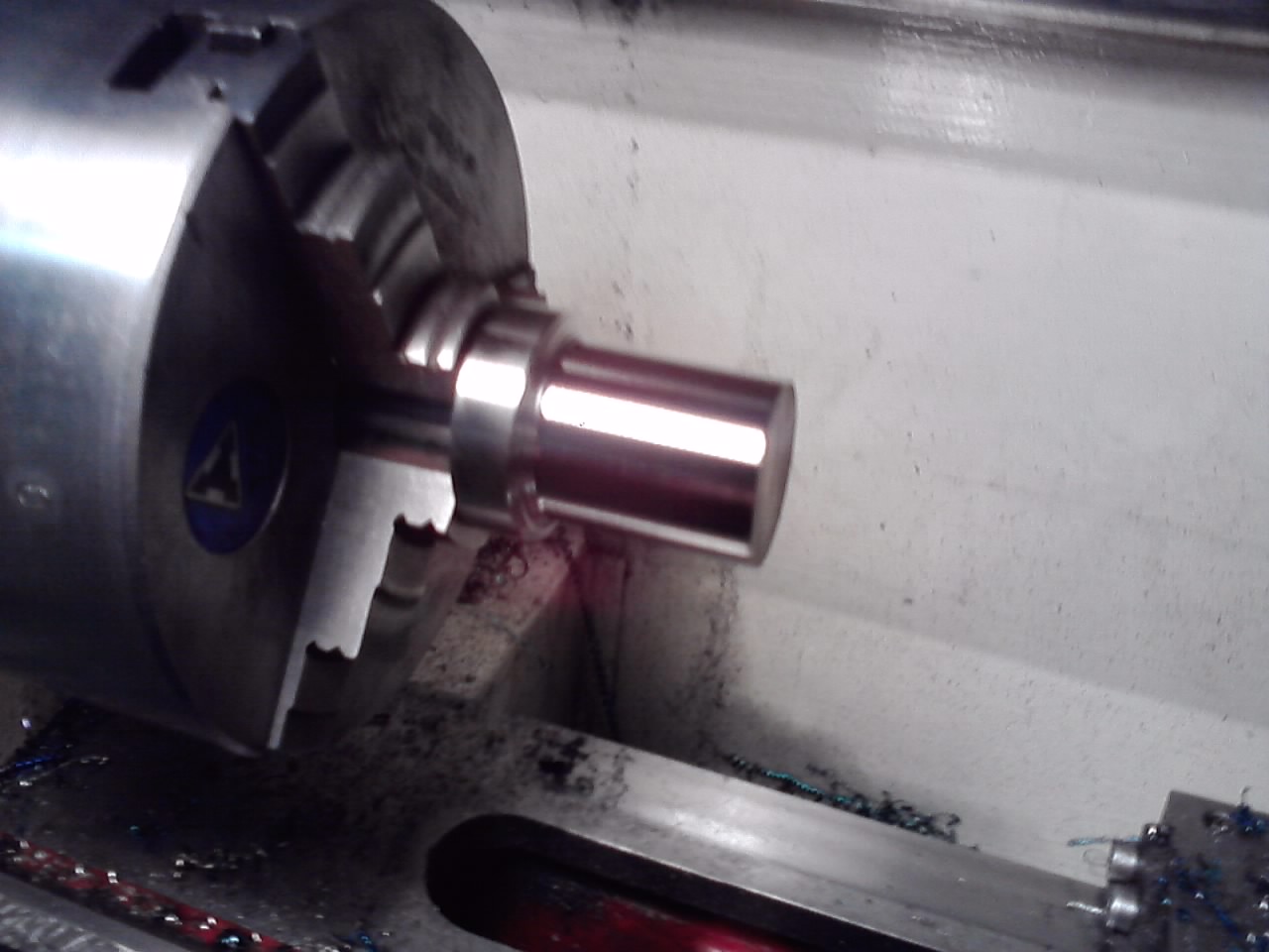

Právě točím co vyžaduje vyšší pevnost a tak jsem zkusil použít zřejmě hrot ze zbíječky. Nevíte někdo co je to za matroš? Povrh je fakt super, ale na větší úběr jak 0,25 na noniusu se nedostanu. Točím to plátkama WCMX 06T308E-45,-8030 a špona fakt modrá. Někdy se špona i rosvítí. :D Jedu bez chlazení.

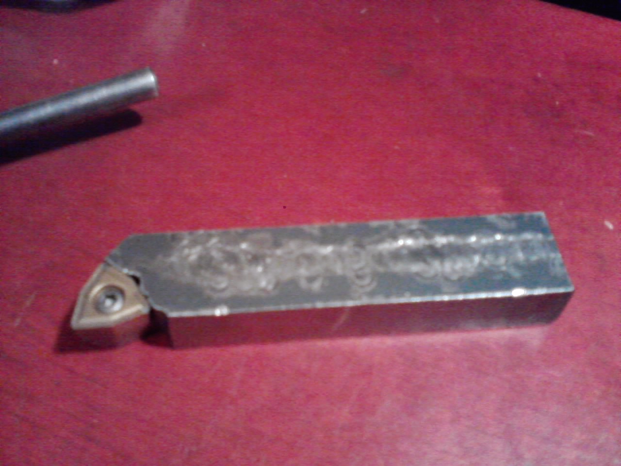

Mimo tvůj dotaz: prosím Tě, mohl by jsi mně někdy vyfotit ten držák s plátkem? Díky

expertdb píše:Mimo tvůj dotaz: prosím Tě, mohl by jsi mně někdy vyfotit ten držák s plátkem? Díky

Jó, tvrdý to bude, ale jen tak pro zajímavost mě zajímalo cca číslo matroše. Dělil jsem ho na soustruhu a vysel už na cca 1,5mm a i tak byl problém ho zlomit. Ten matroš mi tu leží už z dob totáče, takže zřejmě žádné šizení při výrobě. :D

Luxusní špony... :D
