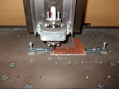

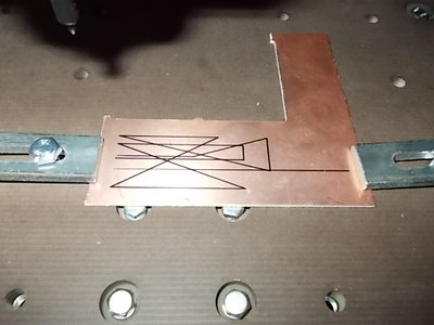

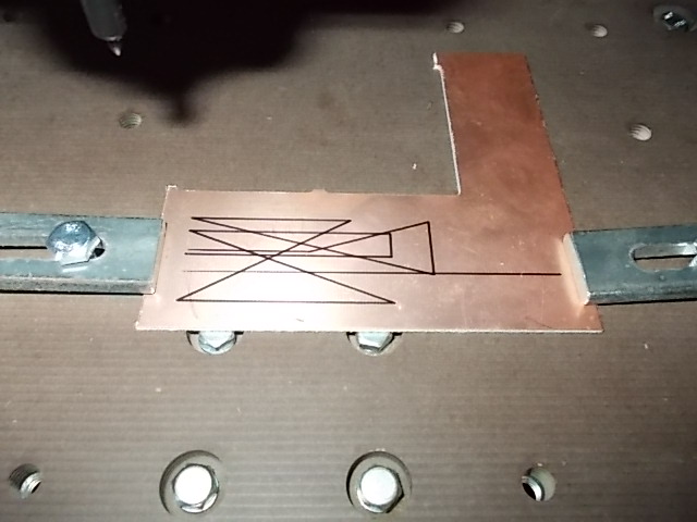

Tak jsem měl zase jedno odpoledne volno a tak jsem si trochu zakutil.
Budu potřebovat udělat nějaké plošné spoje, ale Gravírovat se mi to nelíbí a na fotocestu nemám vybavení. Proto chci zkusit plošný spoj nakreslit za pomocí CNC ( pokud se nepletu, tak "Eagle" má výstupní formát taky HPGL, který Mach3 v pohodě čte ).

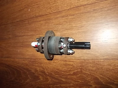

vypadá to dobře ,
jen ztěch fotek není uplně jasné jestly je ten fix odpruženej nebo ne ? předpokládám že asi je ??

packa: odpružený není ( pouze zemská Gravitace ). Mám obavy, že by pružina ničila hrot Fixu.

takže je pohyblivý ale bez pružin , jasný , mě šlo jen oto jestly není natvrdo , protože tištáky bejvaj zkroucený a tak ,

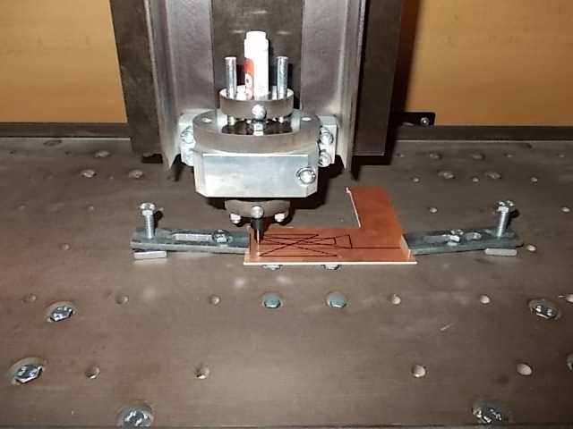

použi nejaký fix s "odpruženým" hrotom. Ja dávam edding 780 - je to laková fixka, takže dobre drží na kovoch

WatcManiac: jak jsem psal výše, odpružení není nutné, jezdí to na dvou osičkách a zemská Gravitace je spolehlivá.

ahoj chcem sa spytat a ked sa nadvyhne os Z a presunie sa fixa na ine miesto plošaku ako je zabezpečene aby fixa nečmárala po plošaku? inak super vecička :)
