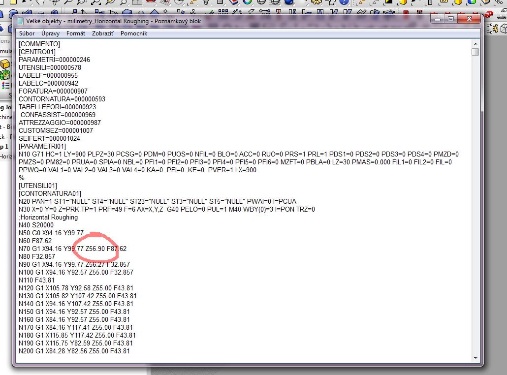

Vie niekto poradiť nejaky post. z hocijakého CAM-u do tochto stroja? A hlavne ked už niečo napíšem tak to neviem rozchodiť v tom ich ovládacom softe. Prišiel som iba na to že ten g-code musí byť v taliančine. Myslel som že gcod je iba v EN. (zrejme nutia nakupiť ich soft.) Vy- češi mate u vás predajcu TEKMA, tak vás tu musí byť vela a viete mi pomôcť ako ten taliansky g cod spustiť v tejto mašine. Potreujeme v práci vyrobiť dno vaničky a TEKMA- ci mi dali iba niečo čo našli v šuplíku a zrejme tiež netušia ako sa to zpúšta v tom ich softe.Možno sa mýlim .

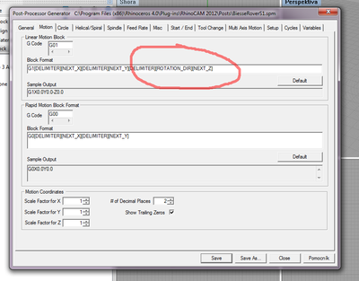

Už si upravujem svoj ale mám už posledný problém . Potrebujem dostať pred za Z-ko znamienko mínus.Napr:
G1 X5 Y10 Z-5 F300 a to aj vtedy ked su hodnoty zetka v kladných hodnotách. Totišto moj stroj BIESSE je v materiály ked je v mínusových hodnotách a ked je v kladných tak to je už v stole. Nepomohlo mi ani v CEMe zmeniť súradnicový sytém ked vlastne fréza pracuje od spodu. Otočiť vyrobok hore hlavou tiež nejde.
Ako to zmením v uprave postprocesora? Ten rotation dir mi dáva znamienko mínus pred zetko a to je zlé (-Z5)

Moj posledný príspevok bol otazkou na viacmenej programatora, ale vyriešil som to. Bolo treba napísať toto:
G1[DELIMITER][NEXT_X][DELIMITER][NEXT_Y][DELIMITER]Z[ROTATION_DIR][NEXT_NONMDL_Z]
Zbytočne som sa trápil, ked mi moje zmeny windovs7 neukladal do priečinka kde som chcel ukladať a potom znova ťahať udaje z neho, ale ukladal to do nejakého priečinka "súbory kompatibility". Chujovina win7-čky.
Neskor sem priložím tento post. ked ho ešte doladím , možno sa niekomu zíde.

Tak som si napisal vlastny, funguje , ale zatial nevymiena nastroje. Je v prilohe. Kto chce nech si dopise vymenu.
