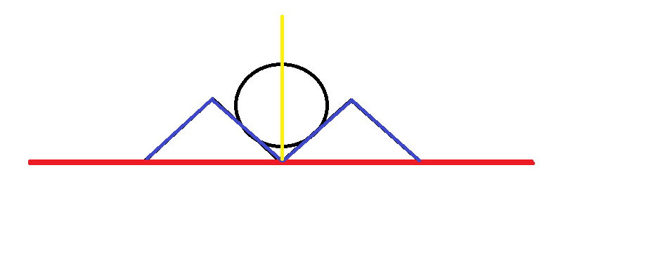

v tom případě stačí dva vingli

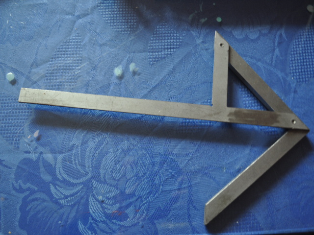

Na zaměření středu kulatiny používám takovouhle střechu. Je to poměrně přesné a hlavně je to rychlé.

Jj,něco podobného mám, ale to je myslím na zjistění středu z čelního pohledu.

expertdb píše:Jj,něco podobného mám, ale to je myslím na zjistění středu z čelního pohledu.
s tím snad rozpůlíš trubku-kulatinu na dvě přesné poloviny . Pak stačí ji na kolmo usadit vůči čemukoliv rovnému pomocí úhelníku a následně pomocí úhelníku přenést kolmici pomocí toho "čehokoliv" na orísnutou kulatinu ,z jedné a pak z druhé strany .

PAKO.ll píše:v tom případě stačí dva vingli
Jenže dva "vingli" nemají úchylku H9 a není u nich kam zafrézovat.

No, přesnosti Hx nikdy nedosáhnu :oops: , takže přesnost těch vinklů mně docela stačí. K tomu vyrobit trn s vrcholovým úhlem 90st. a bude to tip ťop :wink: .

expertdb píše:No, přesnosti Hx nikdy nedosáhnu :oops: , takže přesnost těch vinklů mně docela stačí. K tomu vyrobit trn s vrcholovým úhlem 90st. a bude to tip ťop :wink: .
Nejde o to , že bys měl vyvrtat díru s polohou v přesnosti H9 atp, ale ustavovat něco na hrubej a křivej vyválcovanej profil mi jde proti srsti. Nicméně je hlavní na co to budeš používat.
