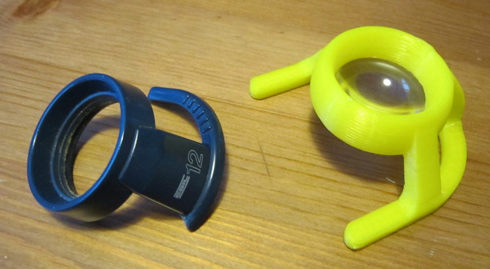

Dobrý den,
rád bych se zeptal zda by byl někdo vlastnící např RepRap ochotný udělat jeden (max dva) výtisky za úplatu.
Případně kdyby byla vhodnější nějaká jiná technologie výroby, rád si nechám poradit.
Jedná se o držák lupy pro slabozraké (prateta, 80 let), výška cca 40mm, sířka a délka cca 70mm. Komerčně koupený je každou chvíli ulomený, a stojí neadkvátní sumu (cca 1200,-).
Díky

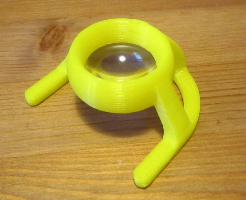

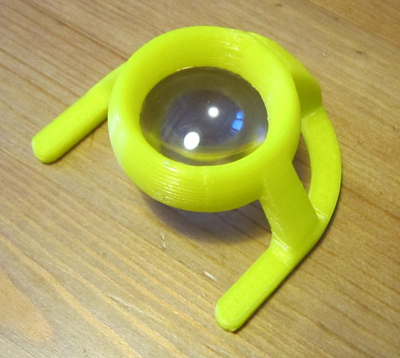

Jen bych chtěl povědět jak to dopadlo.
Výtisk chtěl maličké doladění, osazení čočky samotné potom nebyl problém.
Uživatelka je nadšená, moc si chválí žlutou barvu, že lupu hned vidí a lupa si jí drží lépe než předtím.
Takže děkuji za existenci tohoto fóra a za ochotné lidi :-)
Pro představu ještě pár fotek vydařeného díla :
Re: 3D tisk - poptávka
Napsal: 9. 3. 2013, 4:43
od packa
dopadlo to dobře , ale když nato koukám je to dost nebezpečná hračka , stačí dobře směrovaný sluneční paprsek a máš tam požár ,
jinak fakt pěkný

No keď tak chcete tak ja sa ozvem :). Je to vytlačené na klasickom Prúšovi s plastovými pojazdmi, hottend je od Zemčíka,tryska má priemer 0,5mm :) Elektroniku mám arduino+ramps 1.4. Firmware sprinter, ovladací soft Pronterface,generačný soft Kisslicer. Výška vrstvy je 0,25 mm. Vyplnené to je z 30%. Materiál žlté PLA 3 mm , vytlačené pri teplote 180 stupňov.Tlačilo to približne 4 hodiny :) Myslím že to je asi tak všetko :?

Ještě mi prosím prozraďte, jak se dá tisknout model, jehož část začíná "ve vzduchu".
Myslím tím ten prstenec, do kterého je vsazená lupa.
Představoval bych si že se to řeší nějakými inteligentně konstruovanými podporami, které se pak odříznou.
Ale to asi umí sám od sebe řešit jen nějaký inteligentní slicer. Já používám Slic3r v Repetier hostu.
Ten by takovou věc mohl zvládnout taky? Nebo bych si musel nějaké podpory namalovat už do 3d modelu sám?
