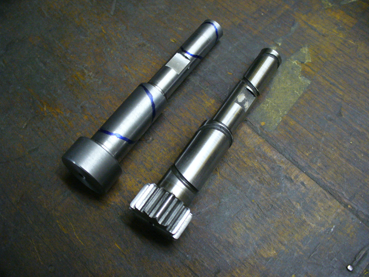

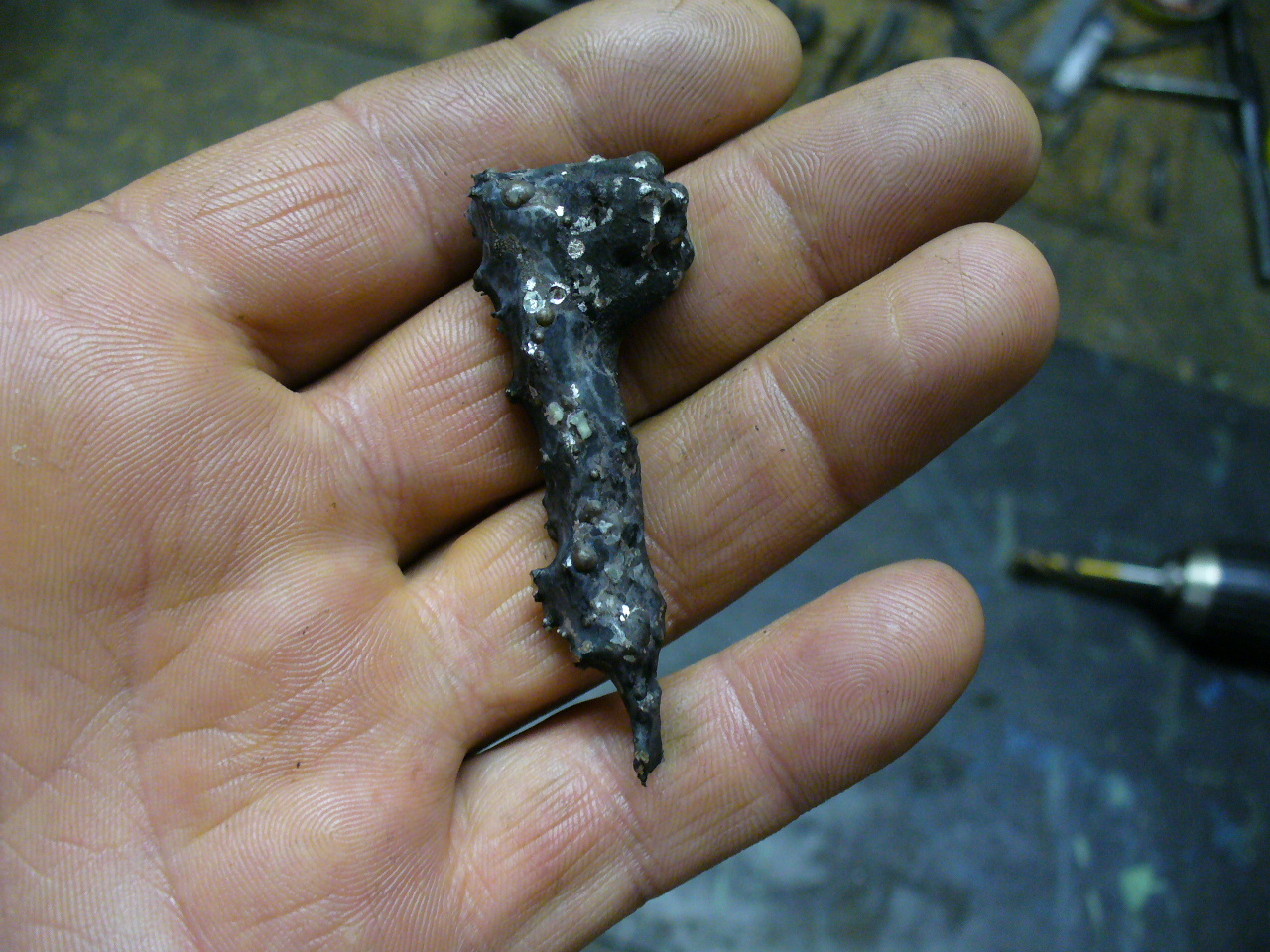

Hřídel hlavního posuvu suportu soustruhu, materiál 14 220, přídavek na broušení průměrů 0,15mm, cementováno v granulovaném Durferritu KG 30
Foto před ložením do krabice a pece
Potom co se mě posrala regulace na peci a ten Durferrit pravděpodobně uvnitř krabice chytl :), marně přemýšlím za který důlky to chytnu na brusku a těch mých patnáct stovek sjedu :D
pájač
Příspěvky: 1115
Bydliště: Levice
28. 1. 2013, 11:07
:D Skús skusmo, možno sa trafíš, resp. mal si dať prídavok nie 15 stotín , ale 15 cm. :D

pájač píše::D Skús skusmo, možno sa trafíš. :D
Přiznám se bez mučení, dělal jsem to natřikrát :D

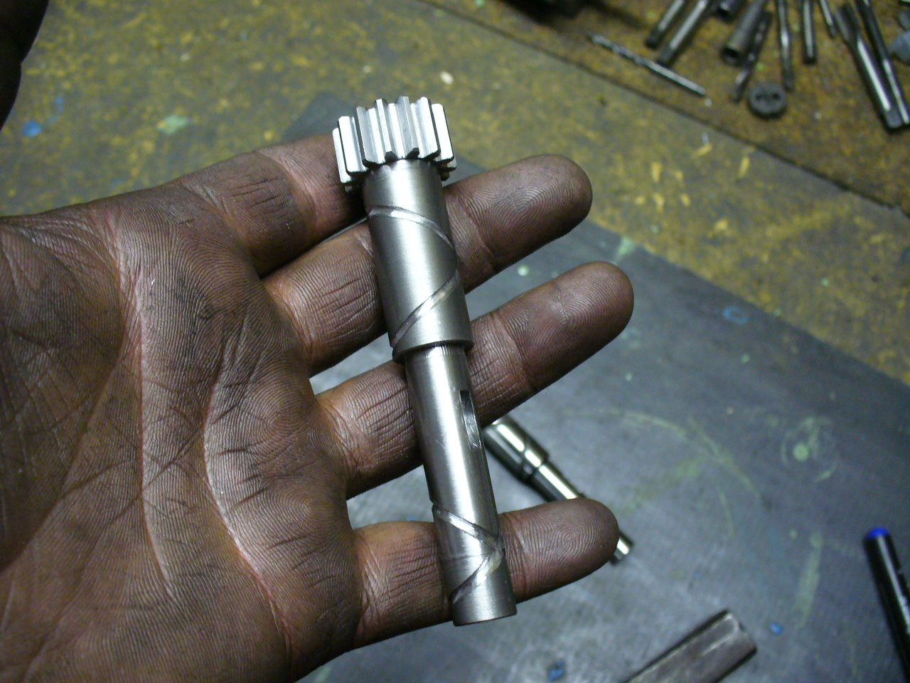

tohlen je opravdu vtipe vylez :-D Kdyz se daří.. Máš hezký ty mazací drázky
Příspěvky: 3834
31. 1. 2013, 9:43
tom ltr píše:tohlen je opravdu vtipe vylez :-D Kdyz se daří.. Máš hezký ty mazací drázky

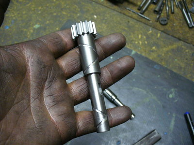

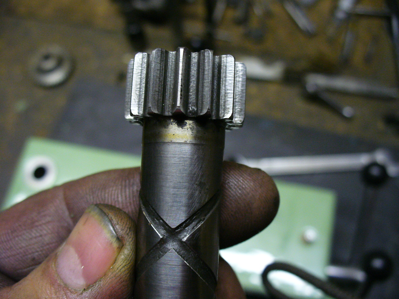

Ty drážky na té ozubené hřídeli suportové skříně jsou dvě ukončené elipsy křížově přes sebe, nějak jsem nepochopil jak to v padesátých letech vyráběli, asi na nějaké kopírce, to by myslím šlo. Já to tam normálně načmáral fixou co nejpřesnějc podle originálu a pak jsem to vybrousil talířovým kotoučem od ruky. Vidět to stejně nejde a zajímavou mazací funkci to splní :)

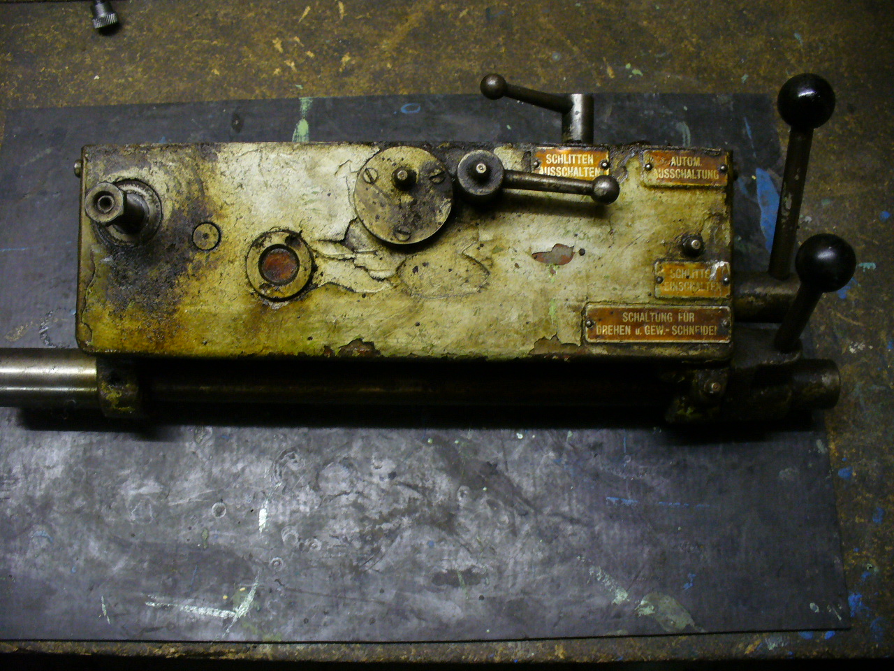

Vyběhaný originál:
před drážkama:

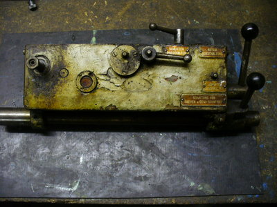

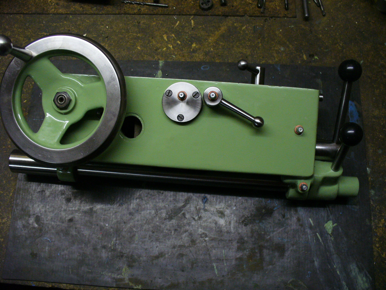

Původní skříň:
Natřeno štětkou :)

Moc pěkná práce a co ty štítky? Budeš je dělat nové kdybys chtěl mohl bych ti je udělat :-)

Ty původní štítky tam samože dávat nebudu :wink: , ono jich je tam víc, i na vřeteníku a převodovce, dávali se tam asi jen do 55 roku, později už se tam nedávali. Chtěl jsem to tady časem zadat jestli by se s tím někdo nechtěl vyhrát, ale nemám zatím čas na překreslení, kdyby se ti s tím chtělo dělat, tak se můžem domluvit.
Tady to je tuším nějakým sítotiskem

no siťotisk se dá taky, ale dělal bych to na laseru do eloxovaneho hliníku ten tisk se dá poškodit naopak u toho laseru je zaručena trvanlivost. Můžu ti na tento kousek co jsi renovoval udělat zkušební štítky pokud se ti budou líbit, tak to pak nějak vymyslíme :-) klidně to překreslím mam to za chvilku pošlu ti na email podklady a ty to jen odsouhlasíš. Potom ti to jen pošlu :-) A klidně můžeme přepsat štítky do češtiny :-)

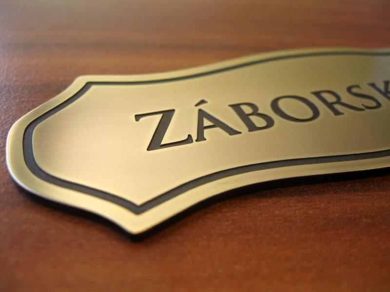

Jakub737 píše:no siťotisk se dá taky, ale dělal bych to na laseru do eloxovaneho hliníku ten tisk se dá poškodit naopak u toho laseru je zaručena trvanlivost. Můžu ti na tento kousek co jsi renovoval udělat zkušební štítky pokud se ti budou líbit, tak to pak nějak vymyslíme :-) klidně to překreslím mam to za chvilku pošlu ti na email podklady a ty to jen odsouhlasíš. Potom ti to jen pošlu :-) A klidně můžeme přepsat štítky do češtiny :-)
A co do mosazi, to bys zvládnul? To už by mělo úroveň ne? :) Jako vystouplé písmo plasticky a to okolo by bylo níž a to bych pak vybarvil třeba černou barvou. Češtinu bych tam nerval, může to zůstat klíďo německy :wink:
Já bych je zítra teda obměřil všechny a poslal bych ti to na meila, co ty na to :wink:
Jakub737
Příspěvky: 45
Registrován: 24. 5. 2010, 8:34
2. 2. 2013, 5:18
do mosazi by to šlo jen ta výroba by byla delší musel bych to dělat na cnc a z praxe vím, že jeden štítek 100x20 relief gravirovani tak 1:30 zhruba pak je tam potíž s upnutím obrobku mosaz se strašně kroutí tenhle štítek by trval o mnohem min a je to patinovana mosaz posléze broušená
ale můžeme vyzkoušet i ten relief teď jsem dělal na jednoho veterána a vypadalo to moc hezky jenže ta cena je pekelná jestli chceš mužu ti poradit nějake nastroje čim to dělám já. A ten vzorek u te mosazi bych ti udělal jen jeden a poslal. Jo a zabarvovani a popřipad patinovani můžeš nechat na mě mám s tím desítky hodin praxe viz frezovana a posléze zabarvena cedule pro eu :-)

JJ,je nato mašina , V TOSu Čelákovice nějaký inteligent rozhodl ji loni vyhodit...(chtěl jsem po tátovi ať ji vyfotí,když jsem četl tvůj příspěvek)... Starý Řasa tohle na ní měl za pár minut ...
Teď to dělají na CNCčku ... a v minutách to s napogramováním není . A to uměla mašina jak vnitřní tak vnější.
