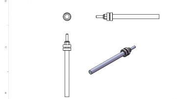

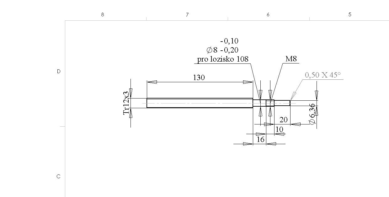

Potreboval bych poradit - jak spravne ukazat prumer osa pro loziska ?
Tady je vzorek, neco tam špatne ?
Je to je šroub osa Z.
Predem dekuji!
tak to musi vzpadat s ložiskama a matice.

Koukal jsem na ten vykres ale pro ložiska -0,1 až -0,2mm? To asi né. Mělo by tam bejt nejspíš neco jako +0,02 až +0,01mm takovej šroub by ti měl vyrobyt každej soustružník a pokud mu dáš i matku - polotovar měl by oba závyty napasovat.

Osobně bych volil průměr hřidele pro ložisko -0.005mm - vzhledem k tomu, že tam je závit na přitažení ložiska se da jít na -0.01mm. Pokud má ložisko malé vůle je přesné-tak při lisovaní na hřídel ktera má větší přesah -dochází k natahování vnitřního kroužku ložika které může vést až k jeho znehodnocení. Pokud chceme upravit( zmenšit vnitřní vůli ložiska) tak se otvor v domečku kam se ložisko lisuje- vyrábí v mínusových tolerancích je k tomu ale zapotřebí určité zkušenosti o kolik to u dělat méně. Ten průměr 6.36mm - ( spravně je 6.35mm) musí mít napsanou toleranci, jinak je to volná míra a soustružník ti to může udělat klidně 0.1-0.15mm do mínusu a bude to správně.Takže průměr 6.35 -0.02mm. Bob.

mám docela připomínku k tomu šroubu z hlediska osazení. Tobě bude přenášet kroutící moment jen šestka průměr. Ten docela snadno ukroutíš.
Myslím, že nemusíš zmenšovat průměr závitu od trapézáku, ale pro ložiska
můžeš použít větší průměr, třeba 16mm a od něj zmenšovat osazení.
Já bych použil u konce trapézáku výběh závitu o průměru 8 délka 6mm, pak osazení na vnější průměr vnitřního kroužku ložiska tak 3-5mm, pak vnitřní průměr vnitřního kroužku ložiska spojený se závitem pro 2 MK matice a pak teprve osazení na ruční kolo nebo spojku. Jinak to kótování je pěkná prasárna, tohle je ze solidworksu, že jo.

Co se týká kotování nebud' na kolegu hned tak přísný určitě se to teprve učí a vzpomen' si, že i Ty jsi to neuměl ihned. Průměr šestka o ktere píšeš, že se snadno ukroutí je průměr 6.35mm neboli 1/4 palce tj. běžný průměr hřídelky asi do 1.7 Nm u krokového motoru - který dokáže utáhnout bez problémů i větší solidně udělanou hobby frézku. Jinak mě jaksi uniká smysl toho co jsi napsal: u konce trapézáku výběh závitu o průměru 8 délka 6mm ..... a jinak je to asi myšlené od Lamoze , že TR šroub na osu Z se vyrobí z TR závitové tyče, proto takové provedení jaké nakreslil. Bob.

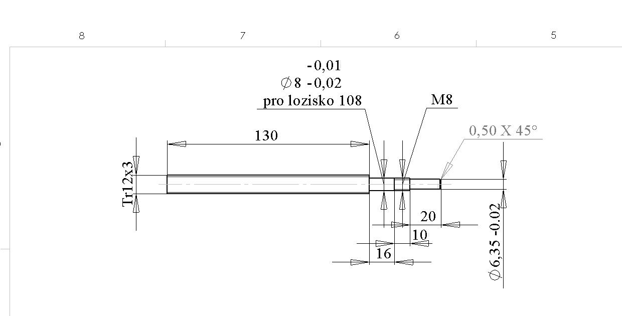

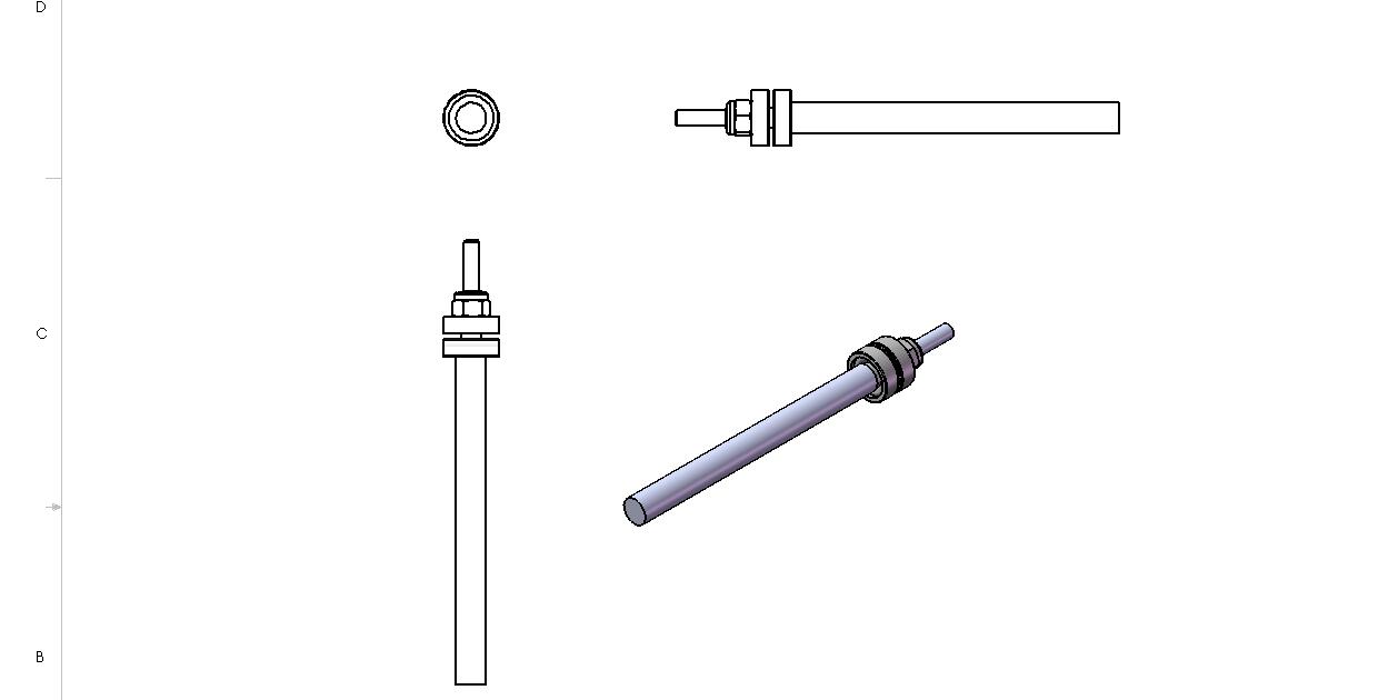

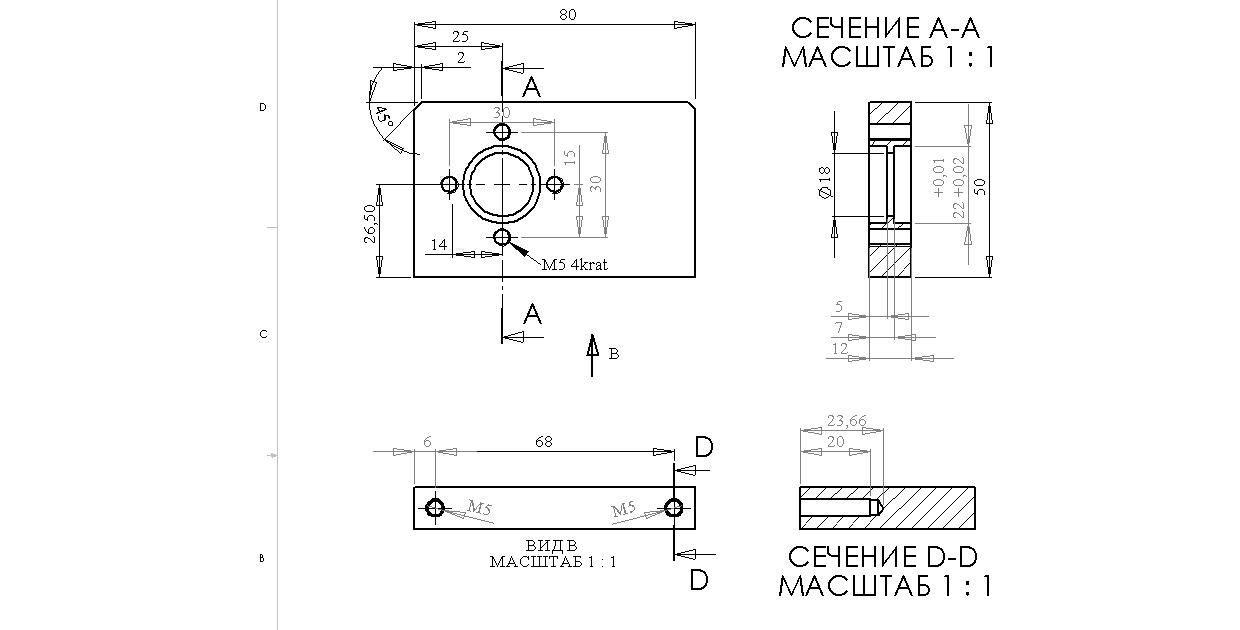

Diki vsem za rady.
Takze tedka to bude vypadat tak.
Co vi na to ? Je to velmi špatne nebo ne?

2bobik:
ted razumim co jsi měl.
Ale proc mam delat takovy velki prumer. Mam motor, kteri ma hridel 6,35, a chci udelat stejni prumer konce šroubu aby mit moznost použit stejne remenice.
PS: je to solidworks 2008.

Ten domek pro ty ložiska ti takhle půjde špatně vyrobit.Dej tam místo toho vymezení uprostřed mezi ložiskama zápich na klasickou segerovku.Pak ti ten domek jednoduše udělá soustružník na jedno upnutí.

To ložisko je kuličkové naklápěcí? Pro tvé řešení když tak dvě kuličkové s kosoúhlým stykem. Ložiska mají zachycoval hlavně axiální síly. Jak budeš mít zajištěnu matici proti povolení? To zajištění vnějších kroužku dvěma šrouby bude fungovat, ale je to prasárna.

To je běžné, že krokáče mají hřídel v palcích? Jinak souhlasím s Mad_Boxem, že díra pro ložiska by se měla udělat na jedno upnutí. Když dáš místo toho vymezení mezi ložisky kroužek, pak díru můžeš udělat buď průchozí v rámci tvého řešení, nebo ji osadit na kraji, aby se o osazení opřel kroužek ložiska a pak obě ložiska stáhneš jen dvěma šrouby.

Pokud tam dá dvě ložiska s kosoůhlým stykem tak mu na sevření těch dvou ložisek stačí jen ta středová matice, ale v domku musí mít ten zápich pro segerovku. Ale má to další ale.Ty ložiska nemají krytí ( už z principu činnosti), takže to znamená další komplikaci v podobě vsazení gufera z obou stran.Takže radějii oželet ty kosoůhlé ložiska a dát tam jednoduché, i za cenu minimálních axiálních vůlí.
