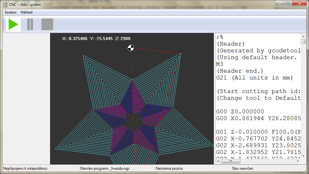

Po dlouhé době jsem dal projekt, kterým jsem se v poslední době zabýval, do prezentovatelné podoby. Zabývá se řízením CNC stroje z pohledu dynamiky pohybu. S tímto projektem se hlásím do letošního ročníku SOČ a když už jsem tu viděl i nějaké jiné zmínky o SOČ, řekl jsem si, že se taky musím pochlubit :D
Navrhl jsem a realizoval jsem řídicí systém (tedy spíše technické démo - viz dále) pro CNC stroj, který používá pro akceleraci S-křivky. Zároveň je však schopen limitovat i maximální ryv (jerk) - např. narozdíl od EMC. Výše uvedné jsem schopen limitovat jak na lineárním pohybu, tak i na pohybu po oblouku. Také jsem si pohrál a implementoval korekci nástroje. Tolik k teorii.
Pro účely demonstrace projektu jsem natočil následující video, které má oslovit především publikum "CNC nepolíbené": http://www.youtube.com/watch?v=ZfNcF--LarA. Pokud vás můj projekt zaujal, můžete si přečíst mou práci: https://dl.dropbox.com/u/39138503/SO%C4%8C.pdf. V případě zájmu mohu nahrát i další videa techničtějšího charakteru - ukazují chování systému s různými nastaveními.
Jak jsem uvedl výše, projekt ve stádiu technického dema a tam jej i zanechám - názorňuje demonstruje to nejdůležitější - možnosti řízení CNC stroje z pohledu dynamiky, avšak pro nasazení do praxe mu chybí spousta funkcionality. Zabralo by obrovském kvantum času ji doplnit. Tento projekt jsem bral spíše jako možnost vyzkoušet si něco nového a nabrat další zkušenosti.
Budu rád za jakékoliv připomínky/podněty/návrhy na vylepšení, atd.

ahoj vypadá to velice zajímavě , dej sem nějaký ukázky vlastního prostředí ,jaké používáš rozhraní ? jaké to umí g kody ? pod čím to chodí ??
yaqwsx
Příspěvky: 137
Registrován: 9. 9. 2011, 1:12
18. 3. 2013, 7:07
Systém běží pod Windows, resp. pod Androidem. Aplikace pro počítač funguje jako uživatelské rozhraní. Také vytváří kompenzaci nástroje, počítá mezní rychlost a generuje příkazy pro interpolátor, se kterým komunikuje přes USB. A proč zmiňuji Android? Původně jsem si pohrával s myšlenkou nahradit počítač levným čínským tabletem, který by se dal velice elegantně zakomponovat do ovládacího panelu. Tato aplikace existuje ve velmi raném stádiu. Tehdá jsem se ještě nevzdával myšlenky na nasazení systému do ostré praxe.
Interpolátor je postaven na ARM mikroprocesoru STM32F407. Ten provádí výpočet pohybu a generuje výstupní step-dir signály. V počítači se hlásí jako vendor-specified zařízení a komunikuje pomocí bulk-endpointů. Veškeré výpočty probíhají v kombinované aritmetice (jak floating, tak fixed-point) - tak abych dosáhl požadovaného kompromisu mezi přesností a rychlostí výpočtu.
V současné verzi podporuje systém tyto G-kódy: G00, G01, G02, G03, G20, G21, G40, G41, G42, G43, G44, G49.

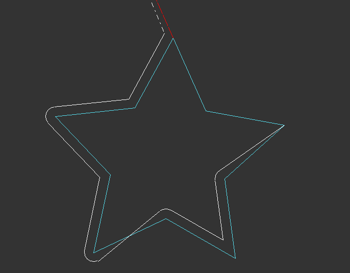

Ukázka korekce nástroje
