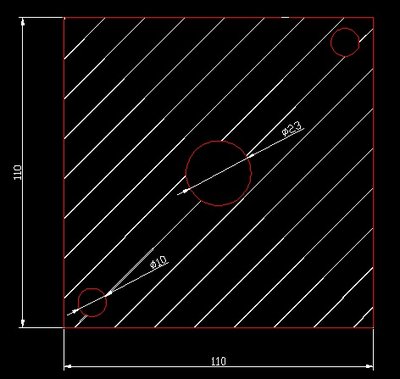

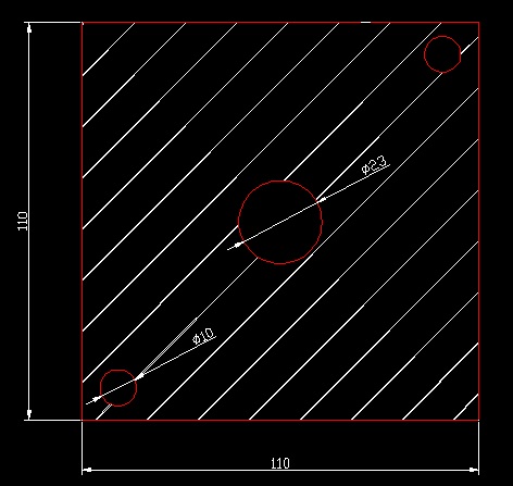

Andrew píše:Zdravím,
rád bych požádal ty co mají zkušenosti s řezáním vodním paprskem (praktické či jako zákazníci) zda by mi mohli pomoci v lepší orientaci, především co se cen a možností týče.
Jedná se mi o vyřezání čtverců 110x110mm z materiálu ertacetal tloušťky 25mm:
http://www.eppplasty.cz/ertacetal.php" onclick="window.open(this.href);return false;
Jednalo by se prozatím o 45kusů z této desky:
ERTACETAL C ČERNÁ DESKA 610.1000.25
http://eshop.tribon.cz/erta/pom-c-ertac ... 00101.aspx" onclick="window.open(this.href);return false;
Rád bych znal druhý názor na cenu, jelikož když už najdu někde nějakou informace, tak se většinou jedná jen o ocel či jiný materiál a tak netuším jak výrazný rozdíl v náročnosti řezání plastu vůči oceli.
Chtěl jsem se zeptat, zda je u této tloušťky a tohoto materiálu možné využít společný řez a rád bych si nechal poradit co se kvality řezu týče. Jak hrubý či jemný (především co se optického stavu týče) budou stěny oproti kotoučové pile na které se dělají přiřezy.
Fotku výřezu posílám. Zatím mám cenovou nabídku, kde to vychází na 170Kč/kus s daní (samozřejmě bez materiálu).
Případě jaké jiné technologie by jste mi doporučili, přičemž vnitřní díry nejsou podmínkou, ty si případně vyvrtám. Přesnost vnějších rozměrů by měla být taková, aby nebyl problém kostku následně uchytit do 4 čelistového sklíčidla a udělat 100mm osazení do hloubky 5mm pro nasazení na trubku přičemž to kruhové osazení nemusí být nějak hodně přesné vůči hranám kostky, jde vesměs jen o optický vzhled.
