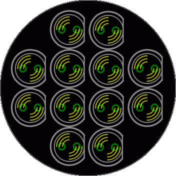

najde se zde nějaký optik? Chtěl bych vyzkoušet Laser Direct Imaging - kreslení cest laserem do fotorezistu, dnes dopoledne jsem nedočkavě rozbalil a vyzkoušel čerstvě dorazivší 20mW UV laser a zjistlil, že tudy cesta dost možná nepovede. Počítal jsem (naivně), že paprsek laseru bude mít kruhový průřez, v reálu je to čárka (obdelník ca 5:1) a asi s tím nic jednoduše nenadělám (a čárku použít nemohu). Tak mě napadlo oprášit původní myšlenku využití UV LEDky (resp. spís sestavy více UV LEDek, viz. níže), jejíž světlo by se nějak zaostřilo do kruhového "bodu" (ideální průměr ca 0,25mm). Mohu se zeptat, jak by vypadala taková optická soustava?
Konkrétně mám k dispozici tyto LED (Size (mm) : 5mm, Viewing Angle : 20 ~ 25 Degree, mám jich 40), sestavu jsem myslel zhruba nějak takto:
12xLED
12xLED
Zaostření by mělo proběhnout na vzdálenost kolem 5-10cm.

laždý LED laser je "čárka" z principu technologie ale jsou pro něj speciální ostřící čočky. Dá se pak udělat bod třeba 0,1mm i menší.
Co takhle zkusit nějakou čočku z DVD či CD
Pro klasické LED je lepší použít světlovodné vlákno. Každá led se obrousí až skoro k čipu, kolmo na něj se přilepí jedno vlákno z optického kabelu a konec kabelu má již průměr cca 3mm a ten se ostří mnohem snadno.
Je nutné použít optické kabely co mají tlusté samostatné vlákna např pro rozvod internetu se pužít nedají.
Zaostřit takto velký kruh jen optikou z LED nevidím moc reálně. Jedině pokud se každá led ručně nasměruje aby všechny svítily do jednoho bodu a pak ten zkusit zaostřit.

Řešením by mohlo být klasické optické schema promítačky, tedy světelný zdroj, kondenzor, kruhová clona - ideálně vypálená laserem na zrcadlové vrstvě (velikos bodu tak 0,1mm by neměl být problém), dále zvětšovací objektiv s ostřením a clonou.
Více Ti jistě pomůže mistr google. Pokud bys ty optické prvky potřeboval tak toho mám doma celkem dost (kondenzory i ty objektivy), clonu ti udělají na laseru např. v Medicomu. Potřebný sklo s napařenou vrstvou zrcadlovou mám taky k dispozici. Počítej ale s tím že to bude mít větší rozměry ... nemám tu optiku miniaturizovanou.
Nebo zkus použít optiku z CD mechaniky, ale tam Ti neporadím jak s tím pracovat, nevím jak je ta sestava opticky řešená...

Zaostřovat LED jsem zkoušel pro osvětlení preparátu na mikroskopu a jenom s jednoduchou čočkou (dvěma) to prostě nějde. Pořád to není bod ale jakési cosi.
Jak píše inženýr muselo by se to řešit složitěji s clonou ale to už musí někdo vědět co dělá.
