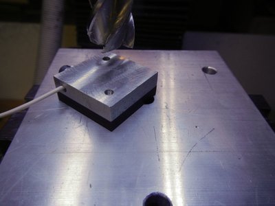

ale jak lednoduše na osu Z - jak nastavit výškově nástroj oproti obrobku ? je na to nějaký přípravek, fígl ... jak to řešíte ? poraďte ...
jak zaměřit obrobek v ose Z

Klasická metoda i na NC byla najetí na cigaretový papírek (nebo papírek z telefoního seznamu) přímo nástrojem. Přijedeš blízko a pak krokuješ dokud tam ten papírek jde strčit. Někdy jsme to dělali přes johansonku, bez toho papírku. Pokud máš vřeteno s ATC, tak jsme měli jeden trn va kterém byly axiálně umístěné hodinky a najíždělo se to tou kostkou. S délkou toho najížděcího trnu bylo počítáno v PRG.

Jakýkoliv papírek pod nástrojem/břitem v podstatě stačí, pokud se tedy bavíme o ručním zaměření nástroje bez různých následných automatických kroků (najetí nástroje na snímač, ověření najetí hodnoty druhým automatickým sepnutím/rozepnutím spínače, automatické zapsání hodnot do stroje).
Najetí na papírek se používá naprosto běžně v profi provozu, nástroj v podstatě zaměřuješ pouze při seřízení/výměně po broušení, pak probíhá automatická výměna nástroje ze zásobníku a tam se už nic řešit nemusí, stroj jede dle programu s přednastavenými hodnotami.
Při onom krokování nástrojem směrem dolů se papírkem "šudlá" mezi nástrojem a obrobkem. Dokud to prostě jde a papírek se hýbá, není nástroj na obrobku.

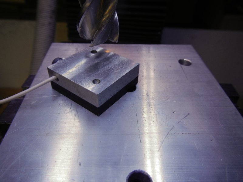

tak zkouším místo papírků zvuk, výška 10,00 mm, kontakt s nástrojem ... zapíská. Pokud se to ukáže použitelné funkčně i rozměry, tak tomu dám lepší materiál.
(... zásobník nástrojů nemám a přímé kleštiny snad ani přednastavit nejdou - a stejně najíždím ručně)
