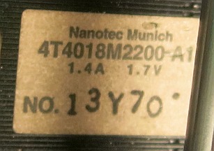

Zrovna tak ty krokáče 0,22 Nm i když ten proud mi k tomu krouťáku nějak nesedí. Je na těch motorech nějaký typ?
Pokud by měly doopravdy jen 0,22, tak bych je ani nemusel kupovat a navíc stavět rozměrnější zdroj.

Krokáče jsou:
Tento typ už je dávná historie, ale zřejmě to bude plus mínus toto (tedy asi 0.24Nm).

Dle tohoto
Old-Articlenumbers.pdf
(198 KiB) Staženo 1350 x
dokumentu by to měl být přesně on. Jen má staré značení.
Ten větší proud bude dán tím, že vyžaduje malé napětí.
Takže také budu počítat se slabšími motory. Dobrá zpráva.

Vidíš, koukal jsem na stejnej dokument, ale to ..M2200 jsem tam neviděl a CTRL+F mě nějak nenapadlo, inu ráno moudřejší večera :) Btw. je zajímavý kouknout na momentovou charakteristiku zde. S 48V driverem to drží téměř nominální moment (přesně 0.2Nm) ještě při 2650RPM (s 12/3 trapézovým šroubem 8m/min!).
