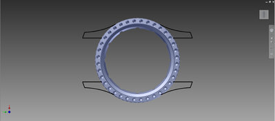

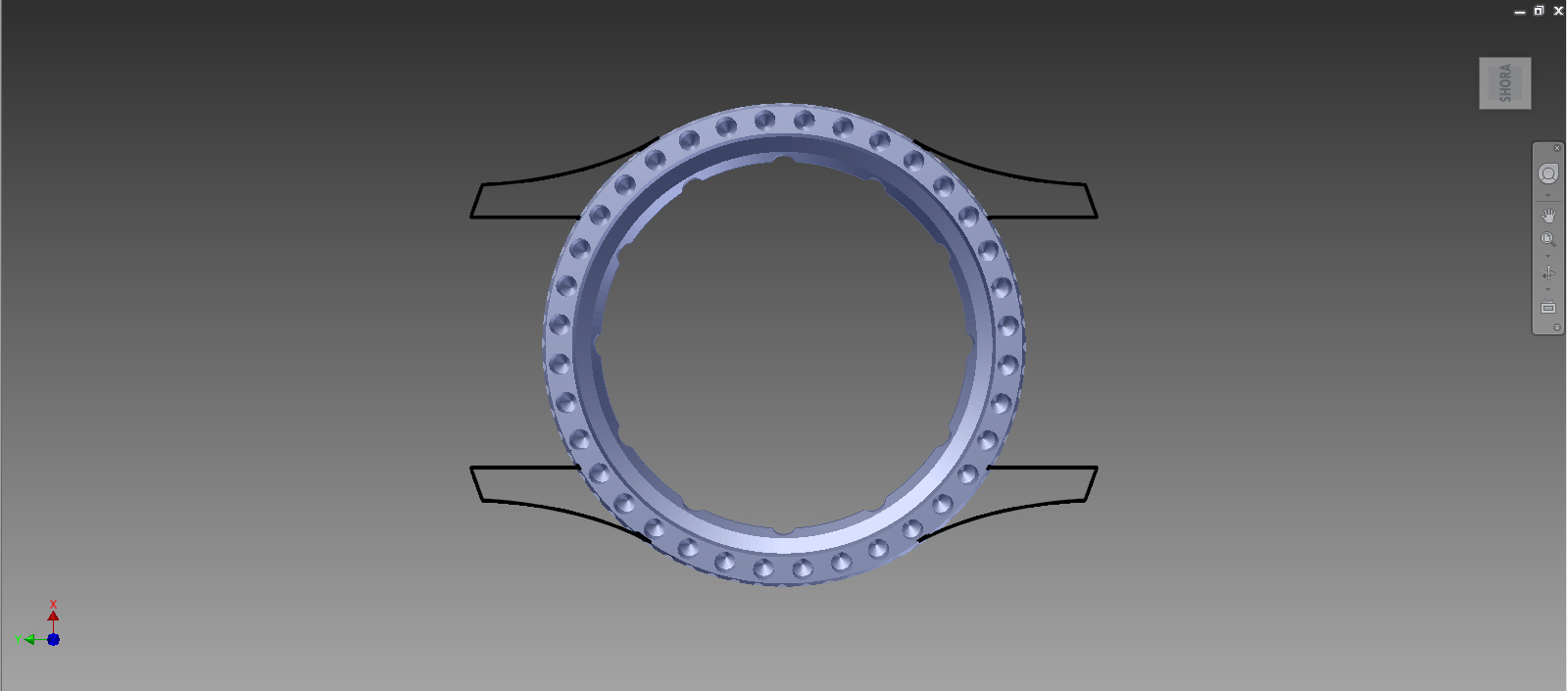

Zdravím, chcel by som Vás poprosiť, či by ste mi nevedeli pomôcť s niečim v Inventore. Nakreslil som model puzdra, a potrebujem k nemu "prilepiť" tie nožičky, čo sú naznačené na obrázku čiernou...
Už som vyskúšal snáď všetko, aj videonávody som popozeral (a to toľko že veľa), ale ani za svet to tam neviem dokresliť. Bavím sa s tým od piatku a furt nič. Pravdepodobne som nepochopil "filozofiu" Inventoru, ale možno niekto nakopne.
Prikladám ešte aj stl súbor s tým púzdrom.
Ďakujem, pekný deň, P.

já teda neznám invertor ale solidworks nicméně to vypadá jako by to uprostřed bylo těleso s objemem a ty k němu chceš připojit jen skicu to nejde..
tu skicu uzavři a vytáhni ji na nějakou sílu a tím se ti to spojí s tím hlavním tělem..

Nejsem znalec inventoru, tápu v něm asi jako ty, ale zkoušel jsem na plochu válce nakreslit nožičku a mně to šlo. V nákresu a pohledu půdorysu jsem si promítnul geometrii , nakreslil nožičky a pak vysunul na potřebnou sílu.Důležité je to promítnutí geometrie aby se nákres spojil s tělesem.

Tiež nie som invertorový. Nepomáha ani uchop "za koniec" a prilepiť "na plochu" ?

:arrow: http://youtu.be/sPmkYOZSNjQ?t=22m58s" onclick="window.open(this.href);return false; ak je to ako SolidWorks tak postup je takyto... Inak Catia by myslim zrovna toto zvladla jednoduchsie.
No a Stl nepomoze. Do toho sa neda kreslit. Lepsie je IGS alebo CGR a pod. co nesie informacie o geometrii.
