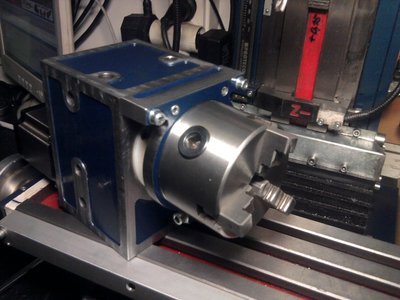

Potřebuji vyřešit větší tuhost vřetene osy A při zastavení. Přesto, že je tam převod z KM, přesto se při záběru frézy osa pohne, zjistil jsem to při větších průměrech. V převodu vůle není, pohne se tím tlakem KM. Napadlo mě nějaké manuální zafixování, nebo něco jako mag.brzda aby byla v době zastavení KM v činnosti.
Tím že to má v ose vibrace tupí se tím rychle nástroj. :? ale fakt rychle.

takže dojde ke ztrátě ( přeskoku )kroku?? nebo jej to jen lehce napruží??
co použít nějaký segment jako je pakna brzd a pneumatický válec ? nebo opravdu talířovou brzdu

Jó, jen to zapruží. Přemýšlím o výrobě něco jako proříznutá objímka kolem vřetene, něco jako držák vřetene co se tu taky řešilo. Prostě by to bylo volné, nějaká ta desetina a zafixovalo by se to dotažením šroubu, takže by se to obepnulo dokola po celé ploše, zhruba.

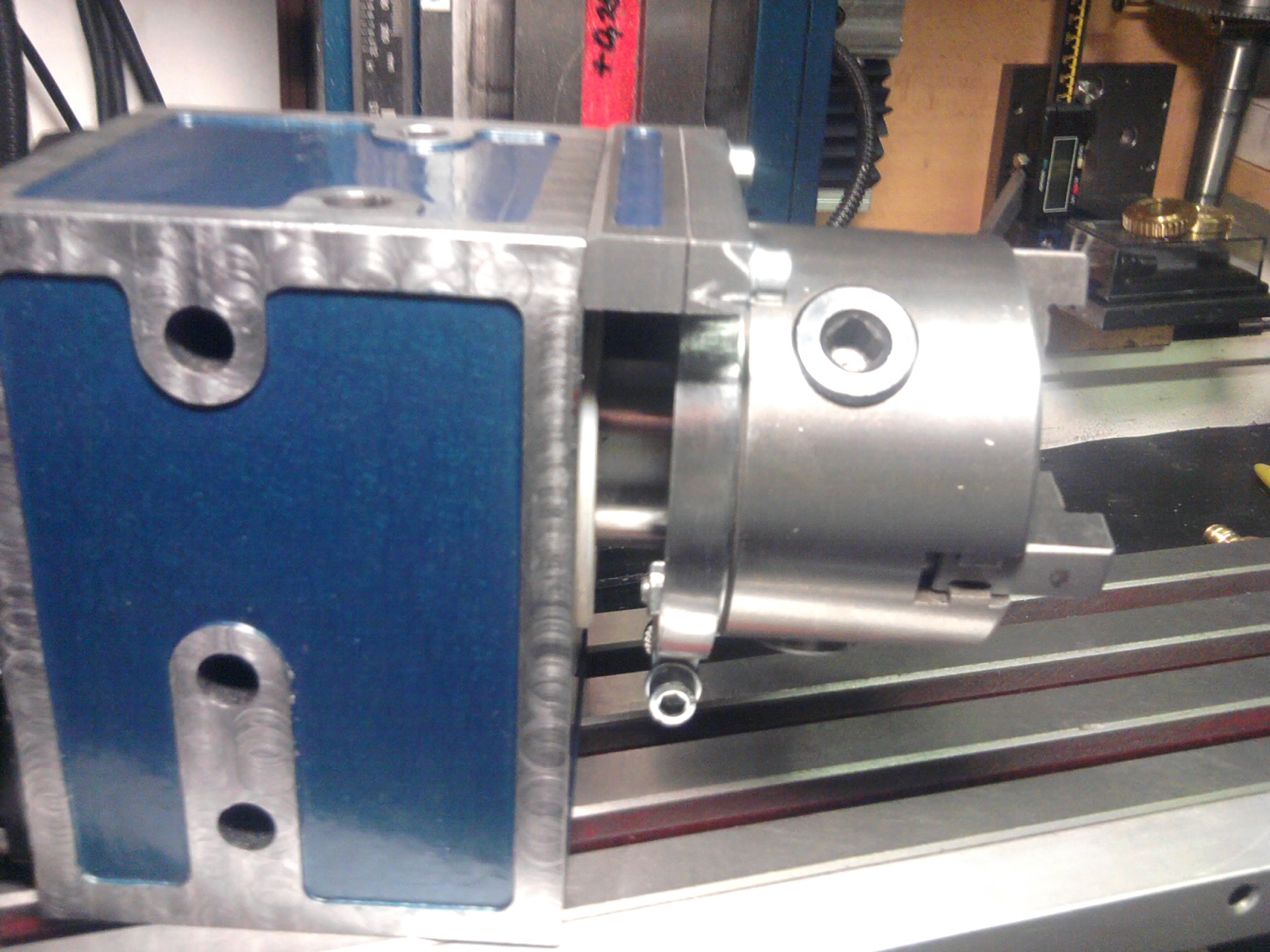

Než dokoupím ten brzdový třmen a všechny komponenty, zatím tvořím takovou objímku na samotné vřeteno. Je to zatím nedodělané. Dotahovat to budu zatím šroubem M6, třeba se to osvědčí.

určitě jo , takhle funguji brzdy na jeřábech :wink:
jseš šikovnej škoda by bylo te krásne děličky znova ji předělávat.
ta objímka by stačila i tenčí,podle obrazku to vypada dost masivně. bude potřeba asi velká sila na stahovaní. mechanicky je to jedno ale pokud tam budeš davat nějakou elektriku tak bude mět co dělat...

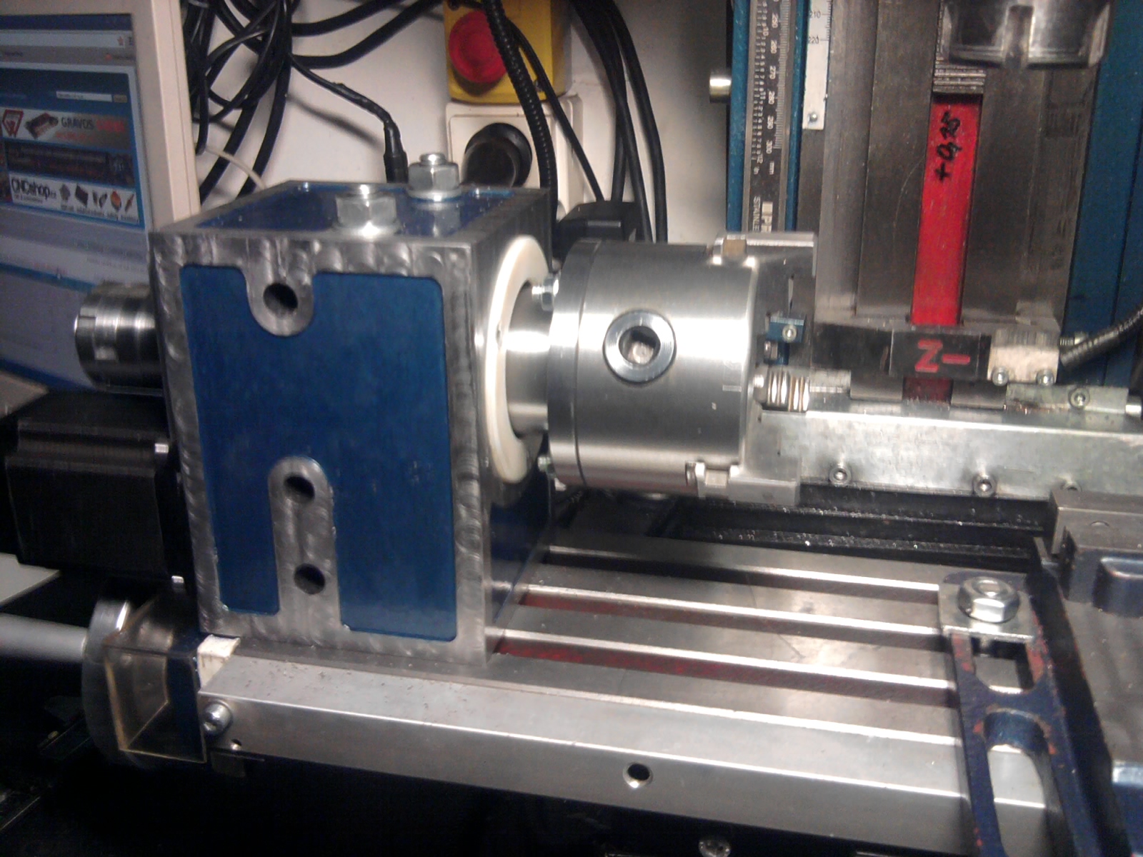

Tak jsem to dal už dohromady. Vůle obruče kolem vřetene je 0,1mm a dotažením šroubu M6 stačí pouze čtvrt otáčky a drží jako prase.

jak stím planuješ dělat při obrabění? to budeš pokaždé povolovat ? to motorizování děličky pak stráci smysl... neplánuješ nějaký ten magnet nebo něco ? přece nebudeš pokaždé zastavovat mašinu při každém otočení.. :wink: jinak pěkné...
