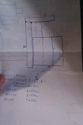

			-  Rozloženie Y stola

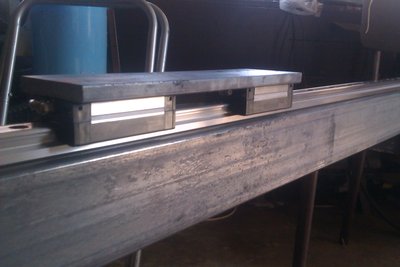

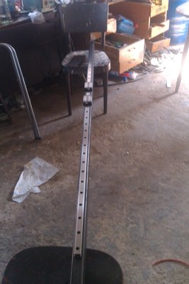

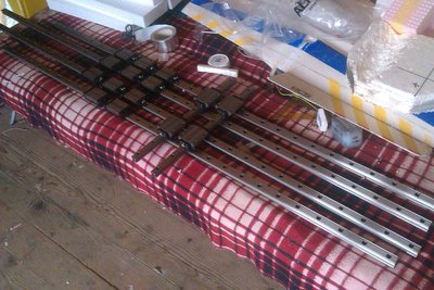

			-  Lineáry THK

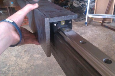

			-  Lineár na Jokly .

				no tak mohol si dat aspon nejaky nacrtok koncepcie

 Základný rám je už pozváraný a  su priskrutované lineáry Y osi .

Dnes sme osadili jeden lineár M5 skrutkami (kalene oleji) ,druhý zajtra ked bude spravená rozpera na vozíky  ,
Prikladam nove foto /dnešná robota ,komplet rám s uložením lineáru/
