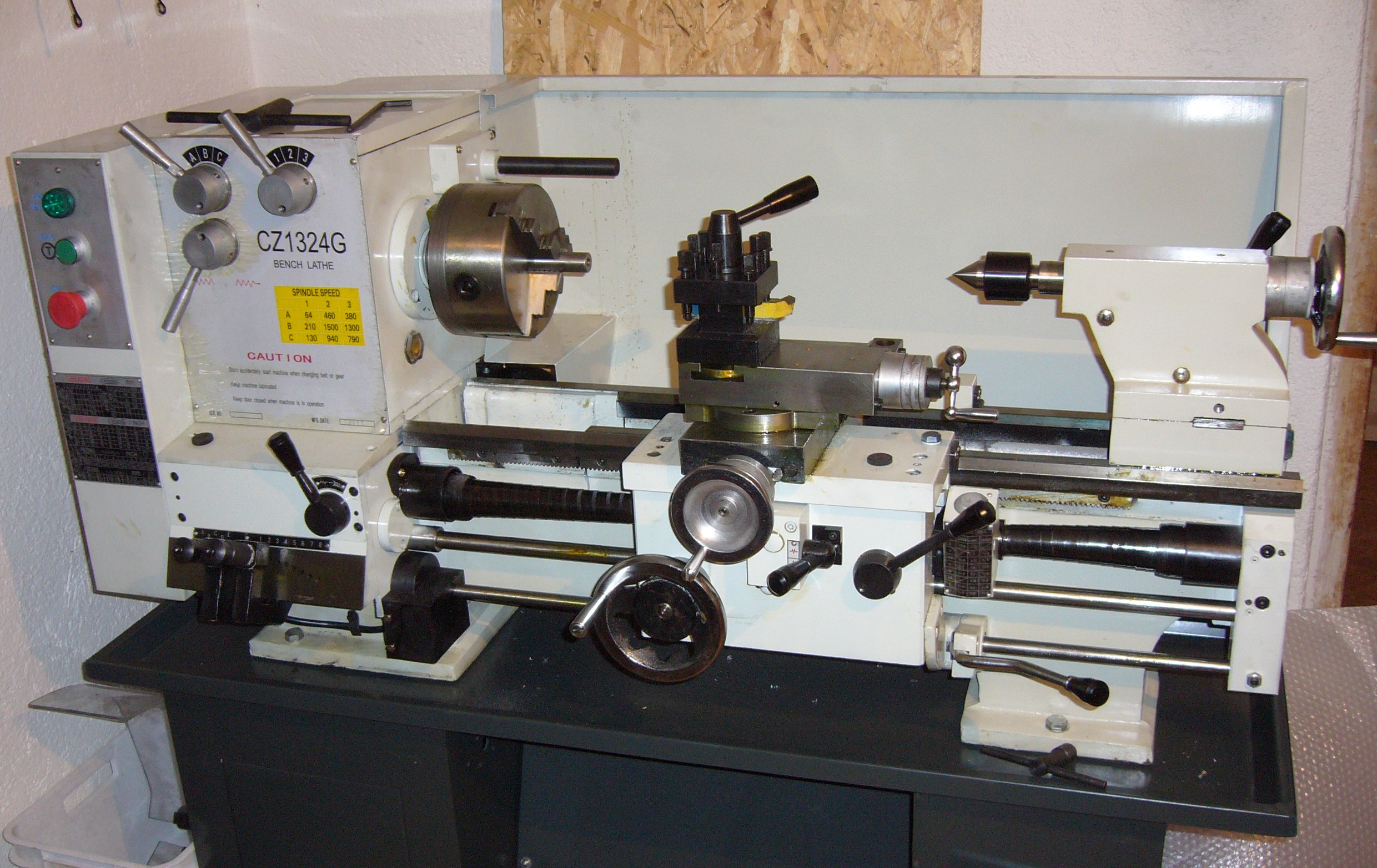

Tak jsem taky "šťastný " majitel čínského soustruhu. :? Koupil jsem ho hlavně pro občasné práce, ne jako produkční mašinu. A hlavně jsem soustruh vždy chtěl, už na střední a že to je už 24let. Sice jsem mohl za tu cenu, co jsem za to dal, koupit nějaký náš starší profi soustruh, ale zase nemám moc místa. Tenhle zabere jen 1,5m. Má to strojní posuv v obou osách.

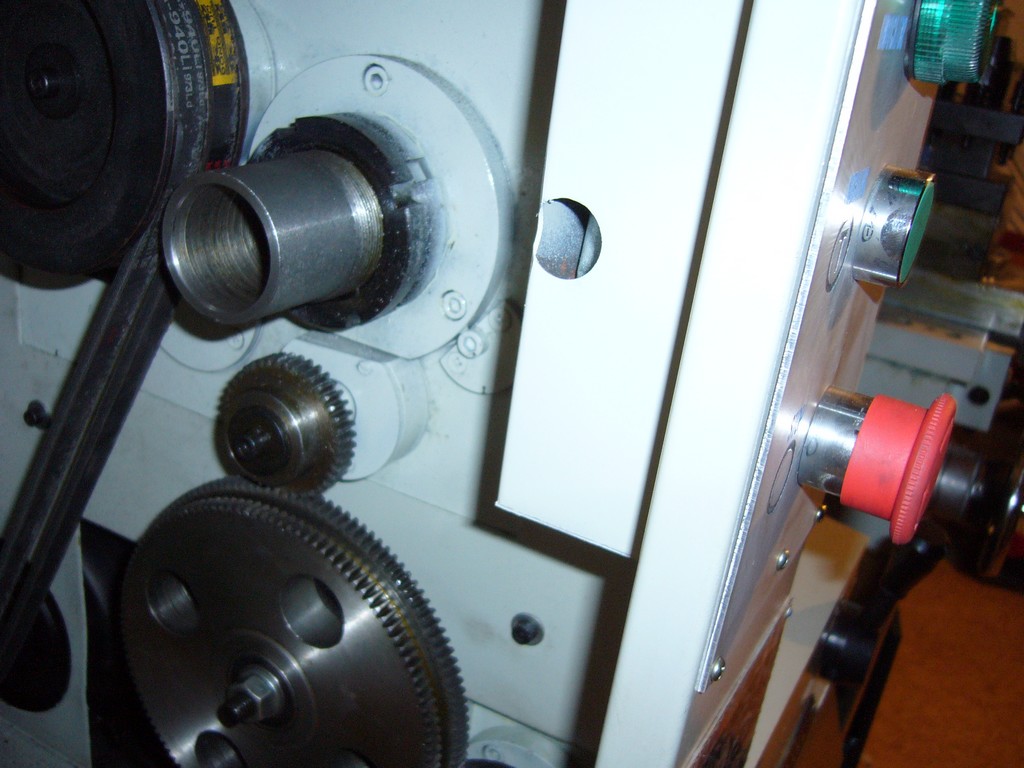

Má to mít posuv suportu 440mm, ale nemá, páč tam soudruzi v číně přidělali kryt vodícího šroubu, který nedovolí dojet se suportem do krajních pozic. Takže posuv je momentálně o 120mm menší. U koníka ten kryt snad bez problému sundám, ale u vřetene to bude problém.
Další věc je, že byly uvolněné KM matice stahující ložiska vřetene. Takže to házelo axiálně i radiálně od oka několik desetin. Dotáhnul jsem ty KM matice na krev, protože se mi prodejce dušoval, že to házelo jen 0,03mm a to jsem po dotažení naměřil u vnitřního kuželu. Závěr je, že se to muselo povolit během pár spuštění vřetene.

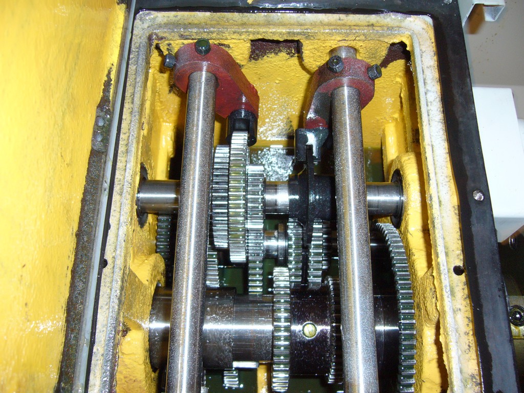

No a poslední perlička, vyfocená ozubená kola jsou z litiny široká jen 5mm. Taky je to na povrchu zubů pěkně vidět, kápnul jsem na kola pár kapek oleje a bylo z toho hned blátíčko. Abych to vyndal, zkreslil a hned si vytočil polotovary, které odnesu do nedaleké zubárny. Po tomhle nemám ani odvahu se podívat do vřeteníku na stav dalších kol.

Tak blahopřeji. Základ máš a ty mušky se časem vychytají :)
Co mě ale zaujalo je ta Nortonova převodovka, myslel jsem, že se tenhle osvědčený systém už ani nepoužívá a hle, tady hned dvojitý.

to bobik: Také gratuluji, já po soustruhu toužil ještě déle než ty, takže plně chápu :) . Jinak jestli čajníci kopírují i sami od sebe, tak ve vřeteníku by mohla být kola docela kvalitní, jak provedením tak materiálem - aspoň já to tak mám a přitom slouží jen k zapojování náhonu, žádné další převody. Co ti závidím, je ta hřídel autoposuvu, u mne musí všechnu práci odřít vodicí šroub, autoposuv ale jde také na obou suportech :D

Za sebe bych ti doporučoval sundat dekl od vřeteníku a podívat se jak na sobě sedí při jednotlivých zařazených stupních ozubená kola. Mě se je díky špatnému překrytí podařilo na jednom stupni poškodit. Bylo to sice u menšího stroje, ale pro jistotu bych tam mrknul.
A ještě informace, ta kola na volbu posuvů se sestavují s hodně velkou vůlí, nikdy ne na doraz! Nebudou se pak tak opotřebovávat.

Určitě nebudou z šedé litiny, to by už olej byl černej jako bota a v olejoznaku je pořád jako novej. Ale ty vyfocený kola bohužel z litiny jsou. Z povrchu zubů se pořád uvolňují šupinky. Moc dlouhou životnost od nich nečekám.
Zato pohled do vřeteníku mi udělal radost.

Určitě je to jen otázkou zvyku. Já byl předtím zvyklej přidávat šponu na poloměr. Dneska jsme měli komickou příhodu. Můj otec chtěl na tom poprvé soustružit, upnul si obrobek do sklíčidla pak za mnou zkroušeně přišel, že najednou soustruh nejede. Šel jsem postupně po pojistkách a všude to bylo v pořádku. Že zmáčknul e-stop mi došlo až jako poslední možnost. Bylo vidět, že se mu pěkně ulevilo, když se soustruh zase rozběhnul.
