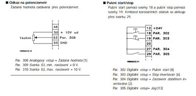

Bojujem tu zo zapojením/nadstavenim frekvenčného meniča Danfoss vlt 2800
Potrebujem aby som po zapnutí meniča spustil motor zapnutím jedného tlačidla a vypol druhým tlačidlom. Tiež potrebujem ovládať otáčky potenciometrom.
Parametre motora mam nadstavene a cez panel meniča v manuálnom mode motor ovládam.
Pripojil som tlačidlo štart na svorku 18 a nastavil parameter (7) , tlačidlo stop na svorku 19 a nastavil parameter (2) potenciometer na svorky 50,53,55 podľa návodu.
Vedel by mi niekto kto tento menič používa poradiť?

ahoj napiš přesně co ti to dělá a nedělá , koukal ses na ten parametr 308 co tam má být nastavenoi aby to reagovalo na potenciometr ? tlačítka ti fungují nebo taky ne ?

Tak som to nadstavil ako si mi radil, ale stále nič. Asi v tom budú aj iné parametre. Skúšal som nájsť ako resetnúť menič do výrobných nadstavení ale nenašiel som.
Tu 308 som skúšal tiež.....
Blbe je že už to nerozchodím ani cez tie tlačitka na meniči :(

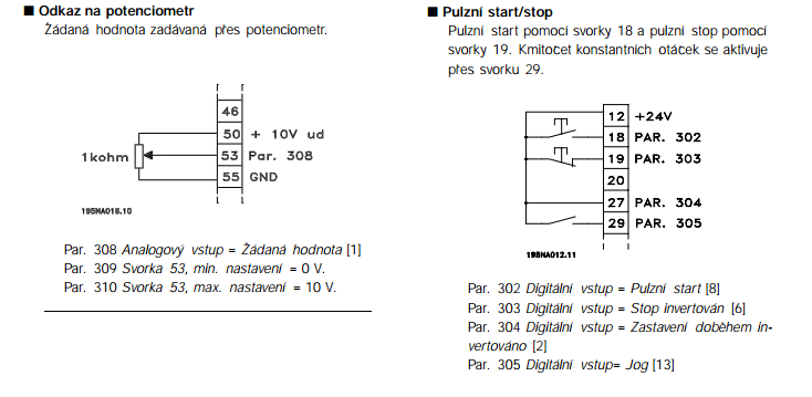

tady máš postup pro obnovení továrního nastaveni :
je to z tvého manualu strana 5.
      • Ruˇcní inicializace
        Odpojte prístroj od síteˇ . Drzte soucasneˇ stisknutá
        tlacítka [QUICK MENU] + [+] + [CHANGE DATA] pri
        soucasném zpetném pripojení jednotky k síti.
        Uvolnete tlacítka; menic kmitoctu je nyní naprogramován
        na tovární nastavení.

Vďaka Packa! To resetovanie pomohlo. Nadstavil som to ako som to mal pred tým a už to šľape :D
