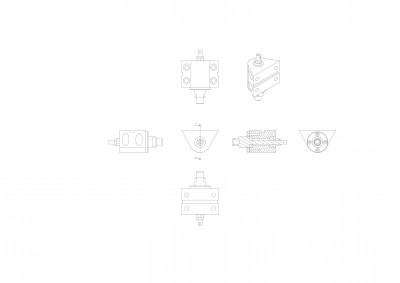

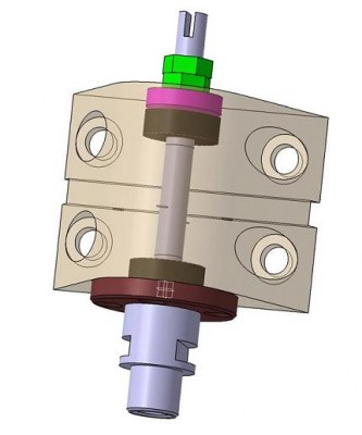

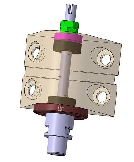

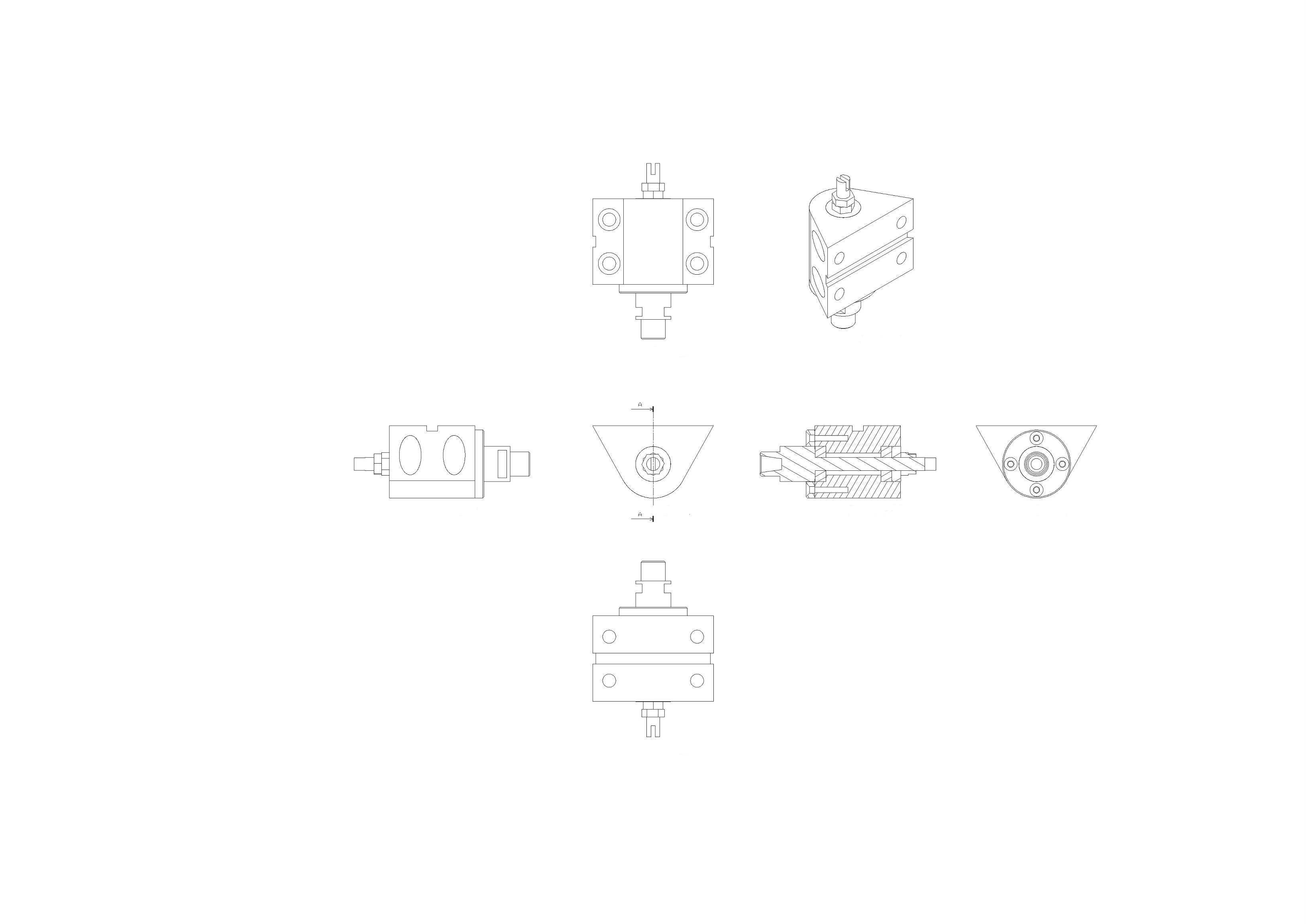

Nazdar,
jak tak koukam tak vidím všeobecný problém s HOBBY vřeteny .A pokud budete mít zájem tak bych ho chtěl vyřešit.
prozačátek jsem nakreslil vysokorychlostní vřeteno (Až 60000 ot/min,záleží na použitých ložiscích)a po té co ho vyrobím bych chtěl udelat na ot cca 16000 ot/min pokud možno na ISO30.
Navrhnutá základna je 80*120mm.Jako motor vidím pouze 2 možnosti:
1-modelářsky motor+regulátor
2-motor s hobby přimočaré pily 5000-30000 regulovatelny a cenově dostupný.
Zatím přemýšlím jestli ma cenu dělat telo z duralu,jestli není lepší kvůli životnosti udělat telo z 11375,hlavní hřídelka 14220 (zušlechtěná a nitridovaná).
Upínaní kvůli ceně bych prozačátek řešil kleštinama ER16 u pomale verze ER32.
Díkec za podněty a kdyby se chtěl nekdo přidat tak budu rád aspoň se to trochu zlevní.

Když sem to počital tak výroba jednoho kusu by měla vyjít do 3500kč.Jednalo by se kompletni telo s ložisky do 19000 ot/min,bez motoru, kleštin a matice. (dá se říct že to co je na obrázku a celé tělo jsem schoipen udělat přesně podle Vašich potřeb.
Matici jsem take schopen dodat originál od SECA (cca 700kč) ale myslím že to možná seženete levnějc.
U verze do 60000 ot/min je potřeba dát jiná (vřetenová)ložiska a cena by vzrosta o cca 1300kč .
Při výrobě 10 ks by cena mohla klesnout na cca 2300kč.
Ale je to pouze orientační cena a přesná sew ukáže až udělam první kus.
Na modelářský motorek se du podívat o vejkendu na výstaviště ale zatim jsem našel motor 600W (900W max) 15000 ot = 1600kč + regulator cca 1600kč.
