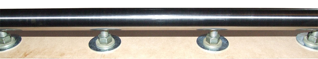

Čo by ste povedali na na takýto postup. Pre vedenie cca 1 m pripevnené k stolu / ku nosnej konštrukcii/použiť leštenú nerezovú trubku fi 40, hrubka steny 2 mm, túto zvnútra vystužiť oceľovou trubkou alebo tyčou s vôľou cca 1 mm, vôľu vyplniť (zaliať polyesterom- laminátom). Vytvrdzovať na rovnej opore najlepšie v presnej V opore . Po vytvrdení kažných 10 cm navrtať z jednej strany diery , závity M12 a spraviť oporu. Potom na vozík použiť 4 dvojice obyčajných guličkových ložísk napr. 6201 buď vodorovne uložených alebo do V a celkove v rozpere. Na lineárne vedenia, ktoré sa budú voziť, zameniť oceľovú výstužnú tyč(rúrku) hliníkovou tyčou(rúrkou), príp. aj zmenšiť priemer leštenej trubky. Vedenia nastaviť odchýlkomerom.
Išlo by samozrejme o hobby ekonomické riešenie. Skúšal to už niekto takto ? Aké sú vaše názory resp. skúsenosti ?
Stačilo by toto vedenie k občasnému freznutiu žihanej ocele ? prioritne tvrdého dreva ?
http://www.inerez.cz/nerezove-trubky-a- ... y-lestene/" onclick="window.open(this.href);return false;
podepřené tyče ( v základu broušené na průměr a kalené) jsou na frézování považovány jako levné ale nevyhovující řešení.

Ta trubka má toleranci průměru +/- 0,2 a tl. stěny +/- 0,15. Na 1 metru máš toleranci přímosti 2mm. Tohle se prostě nedá srovnat tak, aby ti na tom domky nebo rolny jezdily bez vůle. Hlavně - to jsou výrobní tolerance. Pak to leží na skladu, občas se s tim mrskne a trubka je do luku. Na zábradlí OK.
No a patlání jedné trubky lepidlem a zasouvání do sebe musí být taky pecka. V půlce se ti vnitřní tyč zastaví a jseš v pr****.
Jednu trubku uděláš za den, zas*anej od lepidla a výsledek můžeš použít tak akorát na plot.
Už vážně neblázněte. Vždyť použité lineáry se tu prodávají za pár stovek, podepřené tyče ještě méně. Pokud nemáš ani na lineár za 500 tak radši cnc nestav... Nebo to dej na jekl a rolny a kousej tím do polystyrenu.
