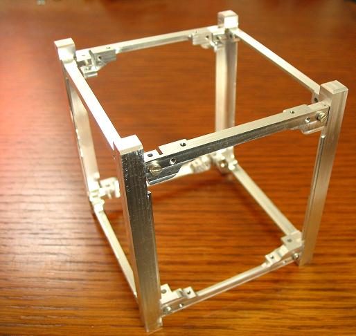

Tímhle projektem jsem se zabýval v poslední době. Je to kostra pikosatelitu pro http://www.czechtechsat.cz/" onclick="window.open(this.href);return false; Pikosatelity jsou malé satelity (ten náš o rozměru cca 100x100x100mm), díky kterým se můžou i ne úplně bohaté školy a instituce podílet na vesmírném výzkumu. Přiznám se, že obrábění bylo občas peklo- je to malá štíhlá sviňa =) Až budu mít víc času, tak dám dohromady podrobnější info.

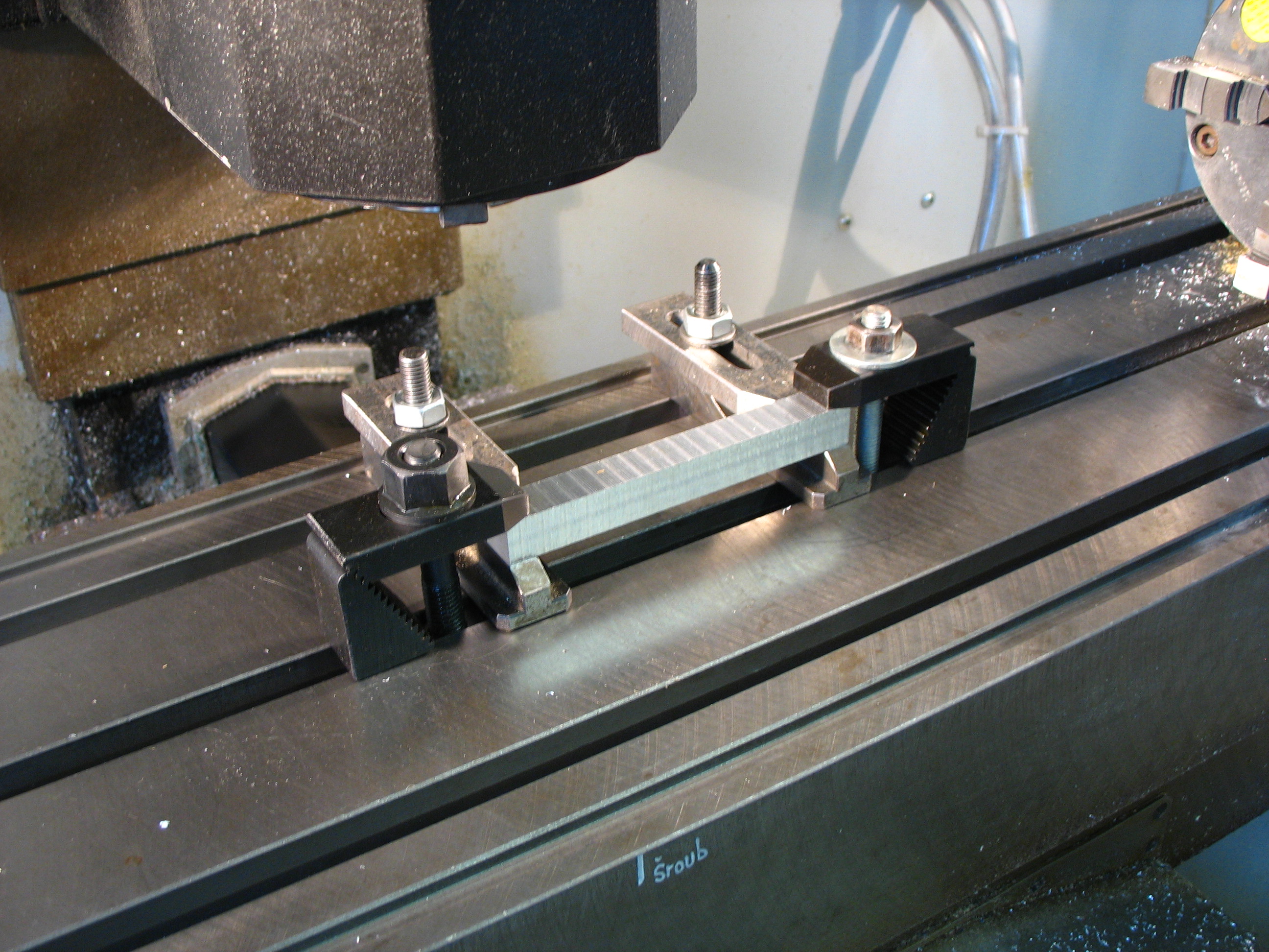

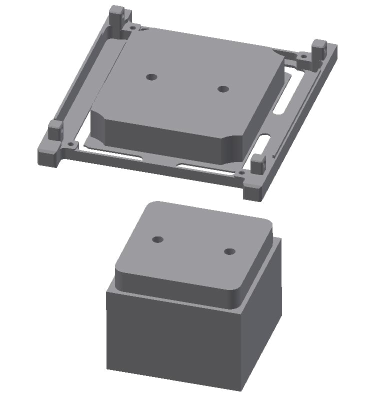

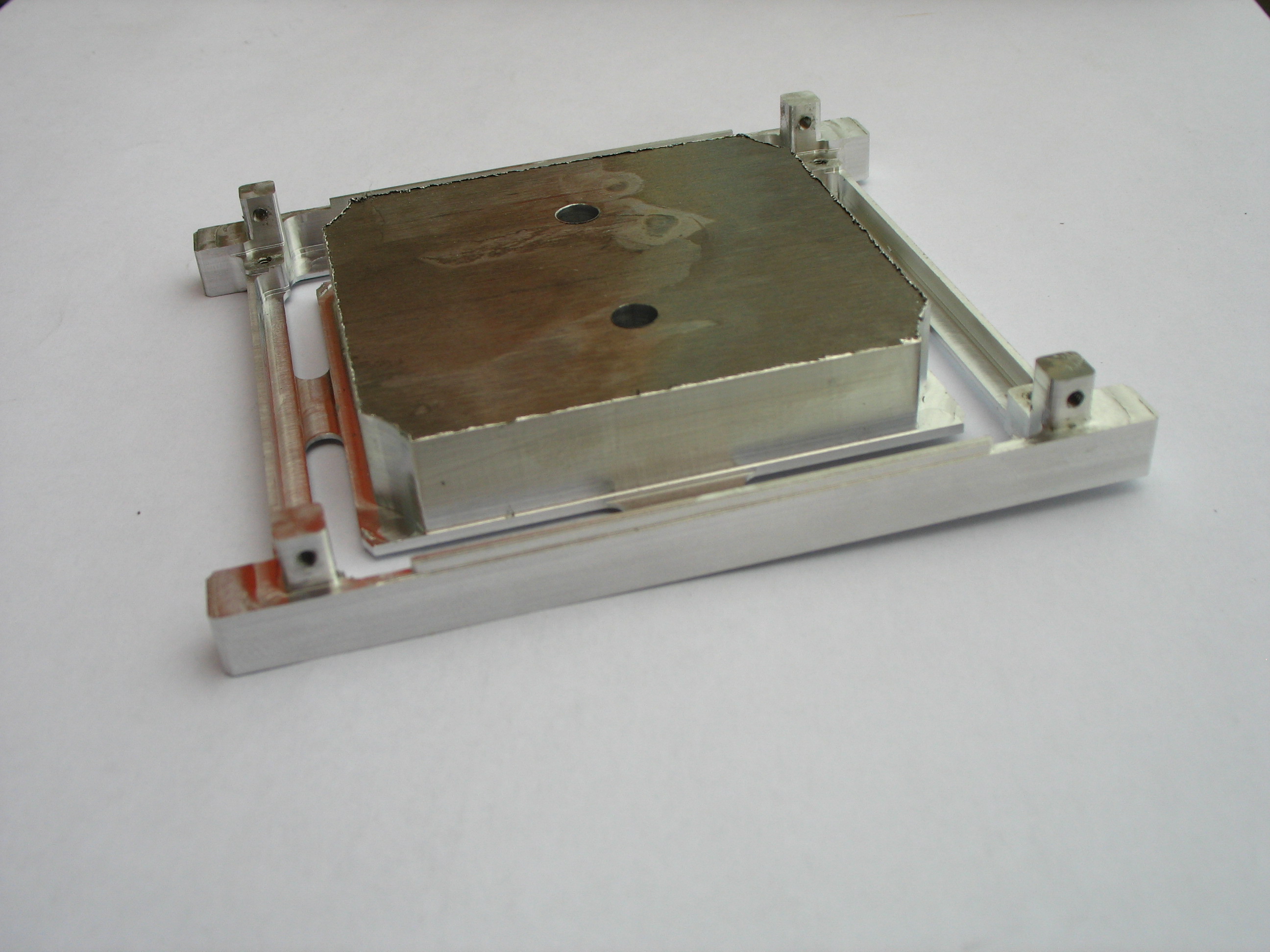

Materiál je hliník EN AW 6061 (AlMg1SiCu). Kostra se skládá ze dvou tyů částí- dva čtvercové rámečky postavené proti sobě a spojené čtyřmi příčníky. Příčníky se obráběly z hranolů uchycených na koncích upínkami, polotovar pro rámečky byly čtvercové desky, u ktercýh se ve svěráku obrobila horní strana, do které se vyfrézovala kapsa, deska se poté otočila a kapsou se nasadila na přípravek ve tvaru kostky.
Stroj- školní frézka FCM 22, modely v Inventoru 2013, programy v Powermillu 2012 (a ještě pro porovnání Nx 7.5, ale obráběné programy byly z Powermillu). Bohužel stroj má strop otáček jenom 6000/minutu, ale jako maximum se používá tak 5000, nemá ani chlazení (zkoušeli jsme chladit lihem, ale nebyl to moc rozdíl, takže pak na sucho). Řezná rychlost něco okolo 100m/min, posuv zhruba 350 m/min při hloubce řezu 1,5 mm. Jeden příčník se obráběl asi hodinu a půl, rámeček asi tři hodiny čistého strojního času.
